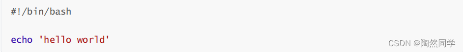

1 编写脚本
新建 /export/shell/hello.sh 文件
#! 是一个约定的标记,它告诉系统这个脚本需要什么解释器来执行,即使用哪一种 Shell
echo 命令用于向窗口输出文本。

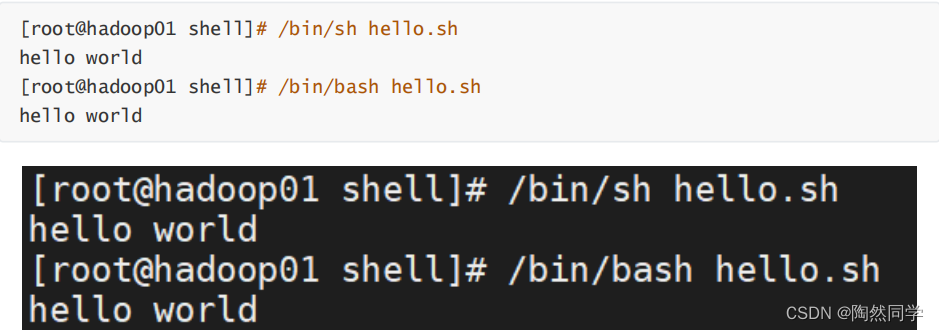

2 执行shell脚本
执行方式一
问题: bash sh 是什么关系?
sh bash 的 快捷方式
3.2 执行方式二
方式一的简化方式
3.2.1 问题 : 请思考 为什么可以省略 /bin/
因为 PATH 环境变量中增加了 /bin/ 目录 , 所以 使用 /bin/sh 等类似指令时 , 可以省略 /bin

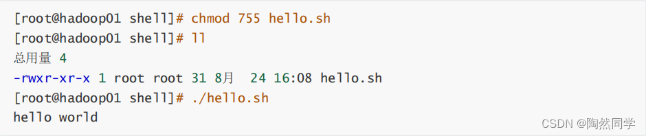

./ 文件名
3.3.1 权限不够怎么办?

[root@hadoop01 shell] # ll
总用量 4
-rw-r--r-- 1 root root 31 8 24 16 :08 hello.sh
[root@hadoop01 shell] # ./hello.sh
-bash : ./hello.sh: 权限不够
[root@hadoop01 shell] # chmod 755 hello.sh
总用量 4
-rwxr-xr-x 1 root root 31 8 24 16 :08 hello.sh
hello world 同时,变量名的命名须遵循如下规则:

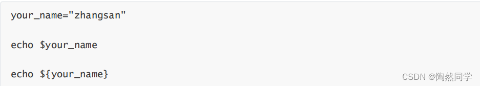

2 使用变量
使用一个定义过的变量,只要在变量名前面加美元符号即可,如:
变量名外面的花括号是可选的,加不加都行,加花括号是为了帮助解释器识别变量的边界,比如下面这
种情况:
如果不给 skill 变量加花括号,写成 echo "I am good at $skillScript" ,解释器就会把 $skillScript 当成一个
变量(其值为空),代码执行结果就不是我们期望的样子了。
推荐给所有变量加上花括号,这是个好的编程习惯。

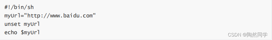

3 删除变量
使用 unset 命令可以删除变量。语法:
变量被删除后不能再次使用。 unset 命令不能删除只读变量。
实例
以上实例执行将没有任何输出。

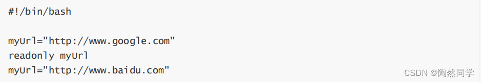

4 只读变量
使用 readonly 命令可以将变量定义为只读变量,只读变量的值不能被改变。
下面的例子尝试更改只读变量,结果报错:
运行脚本,结果如下:

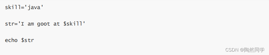

1 单引号
输出结果为:
单引号字符串的限制:
单引号里的任何字符都会原样输出,单引号字符串中的 变量是无效 的;

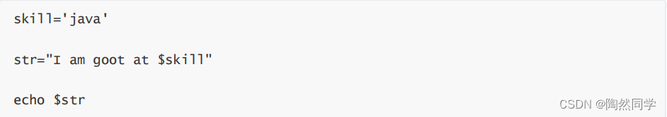

2 双引号
输出结果为:
双引号的优点:
双引号里可以有变量

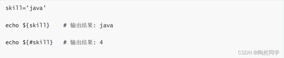

3 获取字符串长度

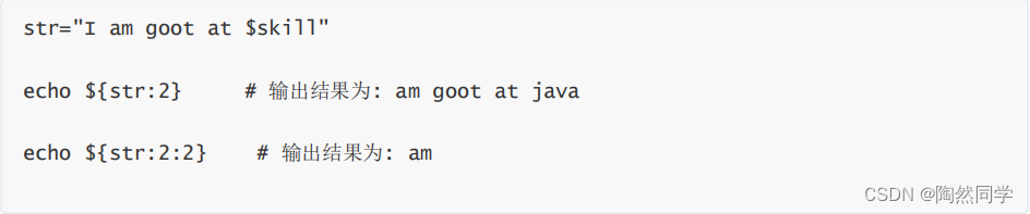

4 提取子字符串
substring(2)
substring(2,3)
以下实例从字符串第 2 个字符开始截取 4 个字符:

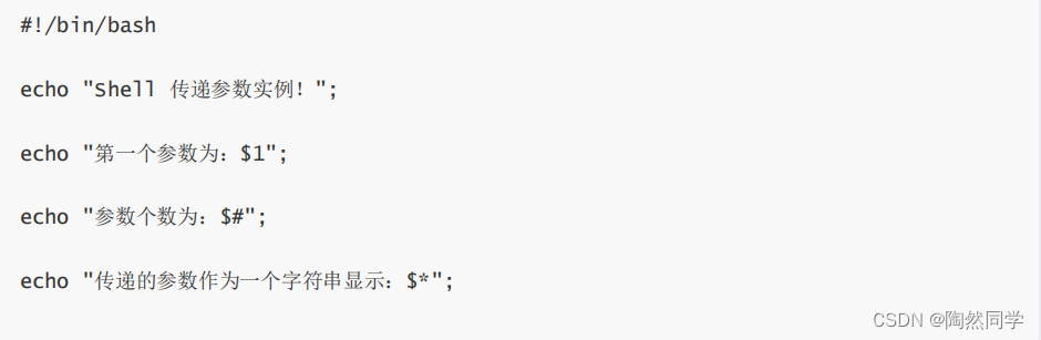

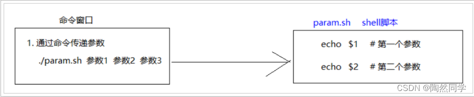

1.5 传递参数
我们可以在执行 Shell 脚本时,向脚本传递参数,脚本内获取参数的格式为: $n
n 代表一个数字, 1 为执行脚本的第一个参数, 2 为执行脚本的第二个参数,以此类推 ……
实例

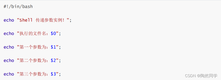

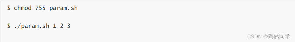

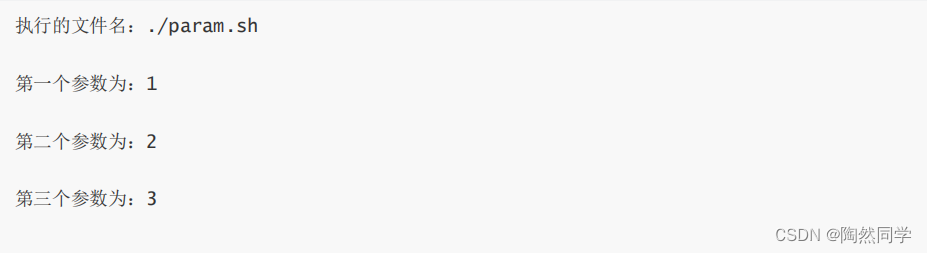

以下实例我们向脚本传递三个参数,并分别输出,其中 $0 为执行的文件名:
1.参数示例
vim /export/sh/param.sh
为脚本设置可执行权限,并执行脚本,输出结果如下所示:
 Shell 传递参数实例!

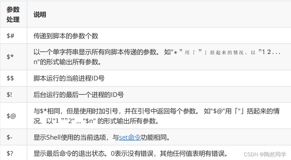

2.特殊字符

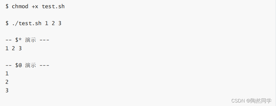

还有几个特殊字符用来处理参数:
 执行脚本,输出结果如下所示:
$* $@ 区别
相同点:都是引用所有参数。
不同点:只有在双引号中体现出来。假设在脚本运行时写了三个参数 1 2 3 ,,则 " * " 等价于
"1 2 3" (传递了一个参数),而 "@" 等价于 "1" "2" "3" (传递了三个参数)。
执行脚本,输出结果如下所示:
