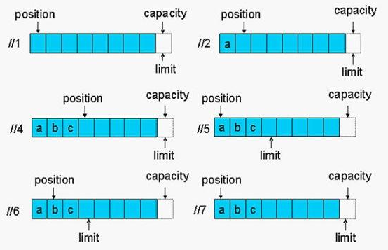

一、首先介绍三个参数
  • capacity
  • position
  • limit
 String text = "123456789";
 ByteBuffer byteBuffer = ByteBuffer.allocate(15);
 byteBuffer.put(text.getBytes());//将text复制到缓冲区
 //TODO 开始都去缓冲区,如果不进行flip,那么预测,byteBuffer lim=15,pos=9,cap=15
 System.out.println(byteBuffer);//java.nio.HeapByteBuffer[pos=9 lim=15 cap=15]
 //虽然pos等于9但是因为索引是从0开始的,那么在预测pos 8为止等于上面text的9
 System.out.println("预测pos 8为止等于:" + (char) byteBuffer.get(8));//预测成功:预测pos 8为止等于:9
FIXME 由此解释:position limit capacity
  1. position在未写入数据时候为0,当写入数据,就变为写入数据长度的下一个可写的位置
text最后一个数的索引位置是8,所以在byteBuffer中position下一个可以写的位置就是9,而8位置,就对应了text中最后一个数9
  1. capacity等于缓冲区的长度
  2. limit可以理解为写入数据的长度,当初始化没有数据时候,就等于capacity的长度。而当写入数据时候就变成了数据的长度
当读到这里,就可以对预测的明白了。
二、开始新的高级学习,读写操作
  1. flip(); 这个方法用于重置pos位置当写的时候位置为可写的位置,但是读的时候如果不重置,读取的就是没有数据的位置.用于读写转换
 //开始读取
 //我们要从0开始读,到lim位置,而这个方法就是把pos=0,lim=数据长度
 byteBuffer.flip();//预测:pos=0,lim=9,cap=15
 System.out.println(byteBuffer);//java.nio.HeapByteBuffer[pos=0 lim=9 cap=15]

  1. clear();这个方法会把pos=0 lim=15 cap=15,等于把byteBuffer对象重置了
byteBuffer.clear();
  1. rewind();这个方法会重置pos=0 其他维持原样 为读取有效数据
