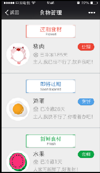

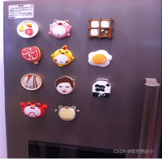

1.某跨界科技有限公司展出一种具备储藏食物查询、期限提醒、菜谱推送的智能标贴,以实现对非智能冰箱(厨房)的智能化改造。
跨界科技的智能标贴的基本工作原理是:标贴内设有控制、存储和通信模块(WIFI或4G等),出厂前在标贴内预设储藏食物的类型信息,并将标贴外形制作成与预设储藏食品信息对应,消费者购买标贴后,通过微信扫描标贴上的二维码与微信账号进行绑定,标贴启动后,冰箱(厨房)内食物信息通过微信公众号(Nikitchen)进行查询,菜谱等信息同时也可以通过微信公众号进行推送

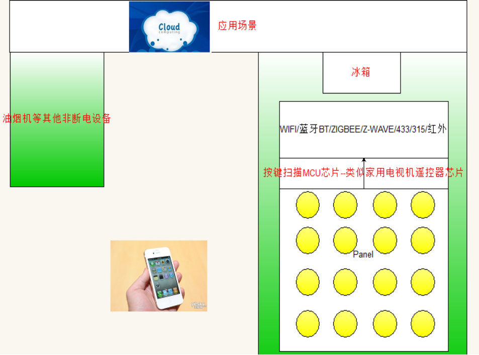

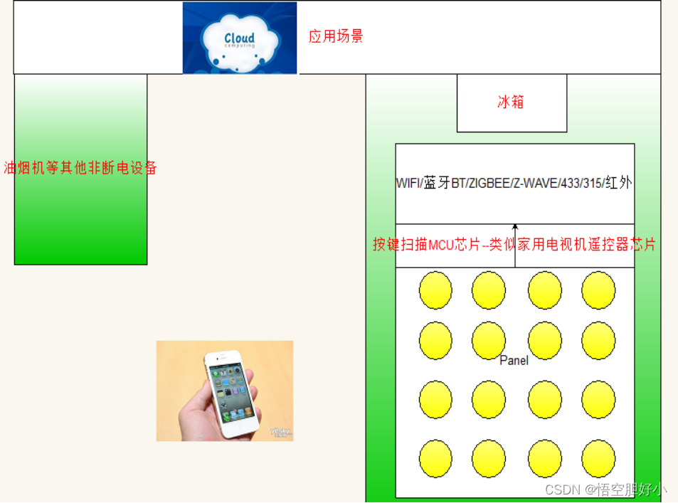

2.技术实现分析:
1)采用 标签矩阵式排列,每个标签就是一个按键(类似家庭电视机遥控器,可以有很多按键) 2)标签按下,也就是采集到按键输入,转换成编码发送给无线通信芯片,无线通信芯片可以是WIFI,蓝牙,ZigBee,Z-Wave,433,315,红外
