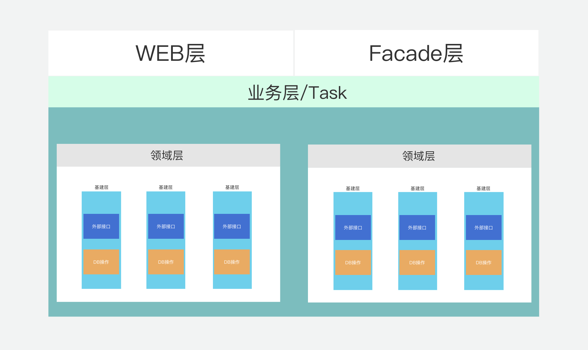

# 四、项目依赖模型
# 1. 领域设计的认识
领域划分,用另外一个词形容也非常的合适,就是业务模块化。所有能力都进行能力化抽象,形成模块,形成领域。 当遇到新的业务逻辑,底层的数据结构和数据关系肯定也是一样的。那么就可以像堆积木一样,根据这些模块快速的组装成新的业务逻辑。快速的实现业务的迭代和升级。
关于这个问题,需要结合自己的业务系统来进行抽象和设计。
设计核心: 用面向对象的设计思想对业务进行解耦来做到领域划分。
# 2. 层次划分
# 基础层(外部调用,db操作)
注意: 基础层只做适配不做业务
- db操作以dao结尾
- 外部调用以Client(Http协议)/Instruction(Rpc协议)
- 改层仅仅做数据适配,不做业务处理。
# 领域层(偏向领域的业务逻辑)
以Manager
# 业务层(对领域层的业务编排)
以Service结尾
# 外观层(可以提供能力,可以提供视图)。
以Resource、Facade结尾
有一个完善的领域层,可以方便快速便捷的对业务进行扩展。与其对立的就是贫血模型。没有领域层只有业务层,业务逻辑都堆积在业务层。典型的面向过程设计。
# 3. 层次依赖模型
maven多模块应用和单模块应用通用。
一定要控制项目的依赖情况。
①service只能出现领域层的依赖, 领域层只能存在dao层和第三方服务层。
②各个层代码不能平行调用(出现平行调用逻辑,要抽象出领域层来封装)。
具体代码体现就是
- 以Service命名的类,里面只能存在Manager
- 以Manager命名的类,里面只能存在Dao和Client(Http协议)/Instruction(Rpc协议)封装的第三方调用
- 以Dao命名的类是对数据库的操作
- 以Client(Http协议)/Instruction(Rpc协议)命名的类,作为适配层与第三方API进行交互封装
