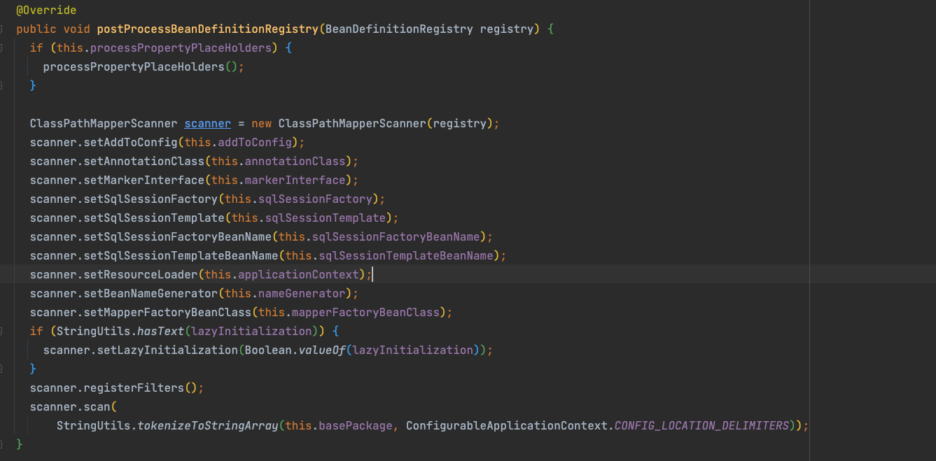

实现自BeanDefinitionRegistryPostProcessor会前置,拿到MapperScan中的basePackage,最终通过ClassPathMapperScanner扫描并添加到 BeanDefinitionRegistry中。
到这里这种方式就能知道哪些是Mybatis中的Mapper接口了。

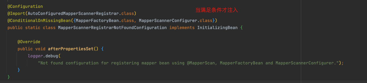

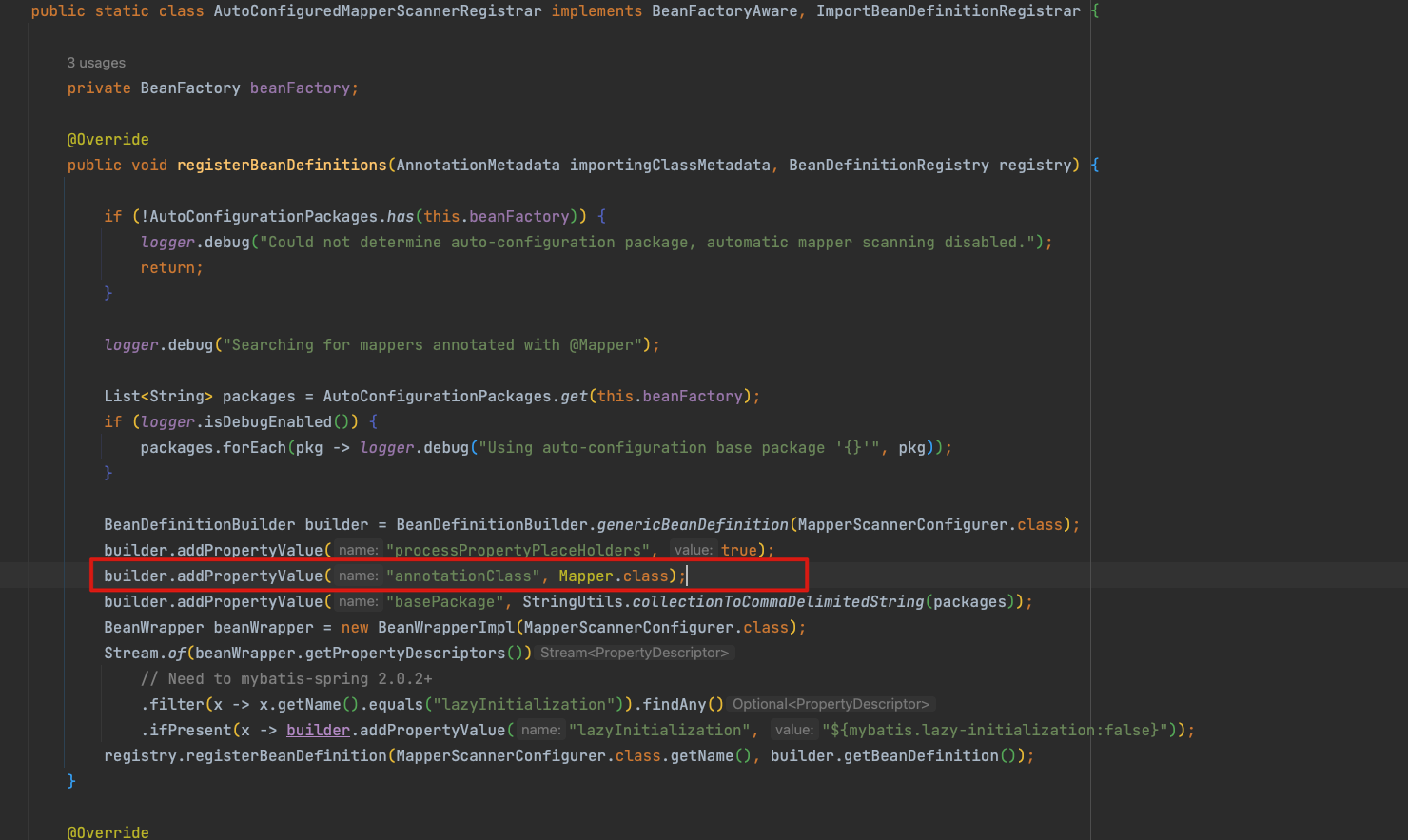

还有第二种方式当发现Spring容器中没有MapperScannerConfigurer。会自动注入一个
会直接指定哪些类被Mapper修饰,就将他生成Bean。

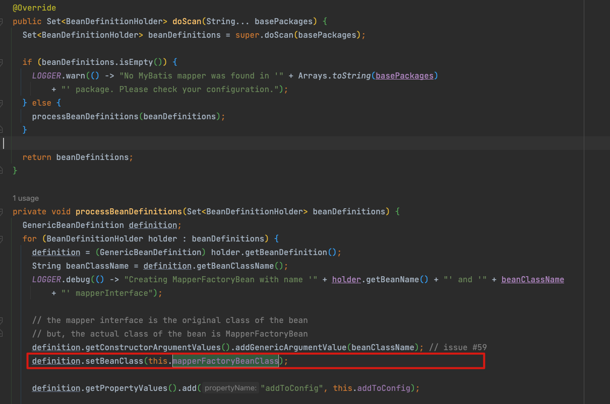

接口是不能被实例化的,但是在Spring中如何想让接口实例化就可以使用 FactoryBean + 动态代理的方式,实现接口类的实例化。
  • 首先利用 ClassPathBeanDefinitionScanner 找到符合规则的类生成 BeanDefinition。
  • 给 BeanDefinition 指定BeanClass,执行 FactoryBean 是 MapperFactoryBean

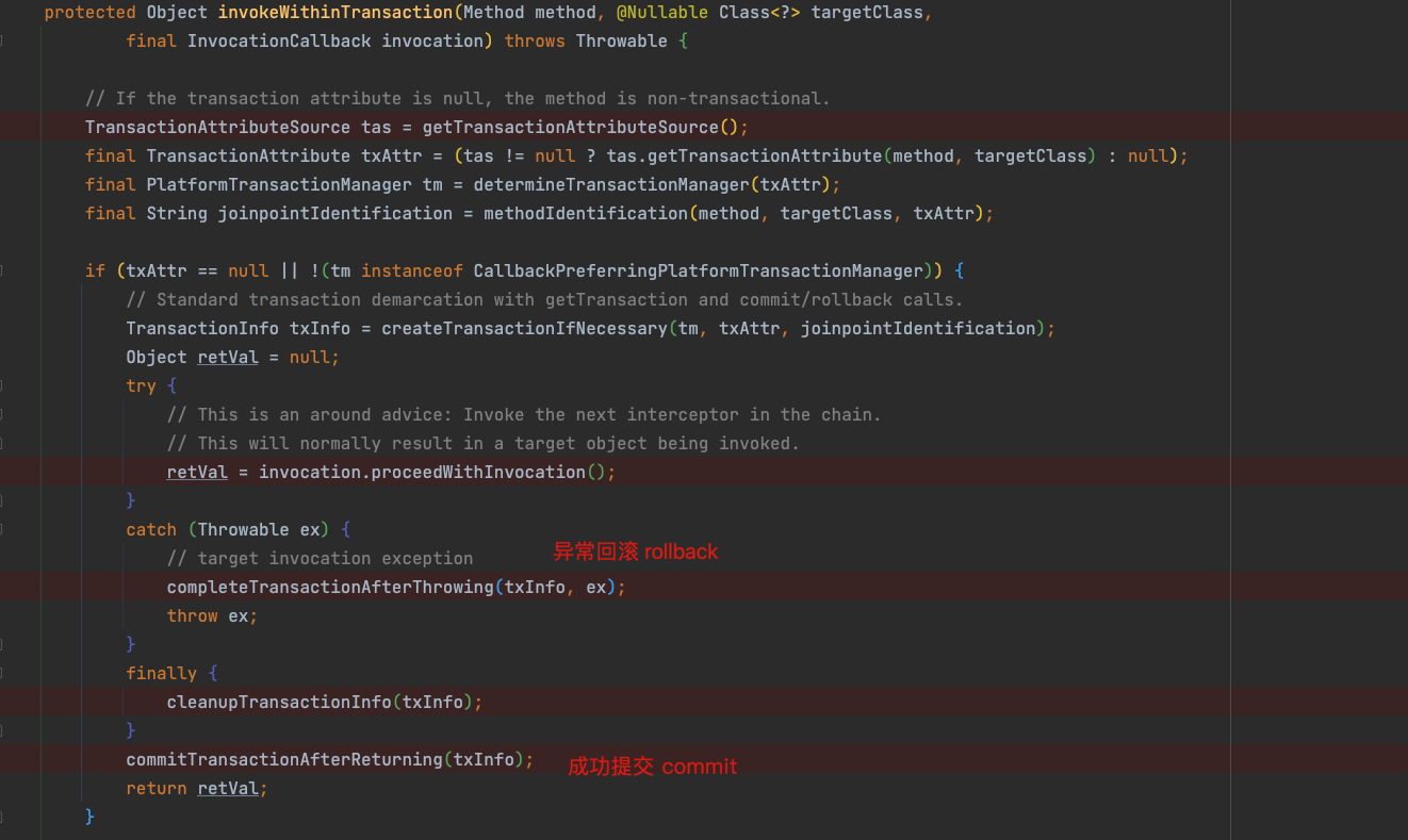

使用 Transactional 修饰方法,其主要实现是使用切面实现。
  • TransactionAspectSupport#invokeWithinTransaction。拦截方法。获取事务管理器。
这里我们先来思考下,通过前面的学习知道事务的最底层实现是jdbc驱动来实现的。

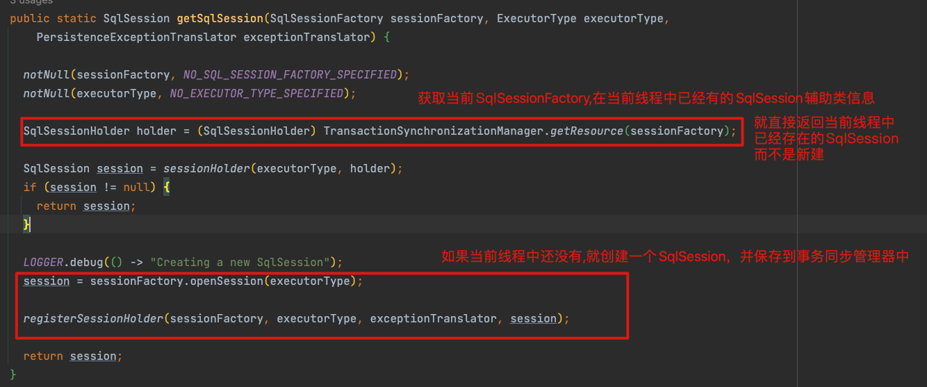

那么切面中要想实现,就必须保证切面中的线程执行的数据库操作,一定是同一个SqlSession这样才能在方法正常执行时候做commit,异常时候做rollback操作。
那我们看下他是如何保证切面中的数据库操作一定是同一个SqlSession的吧。这部分逻辑就在 SqlSessionTemplate 中。
  • 获取当前线程是否已经有SqlSession了,如果有就直接使用,这样就保证在切面中的事务用的是同一个事务了。

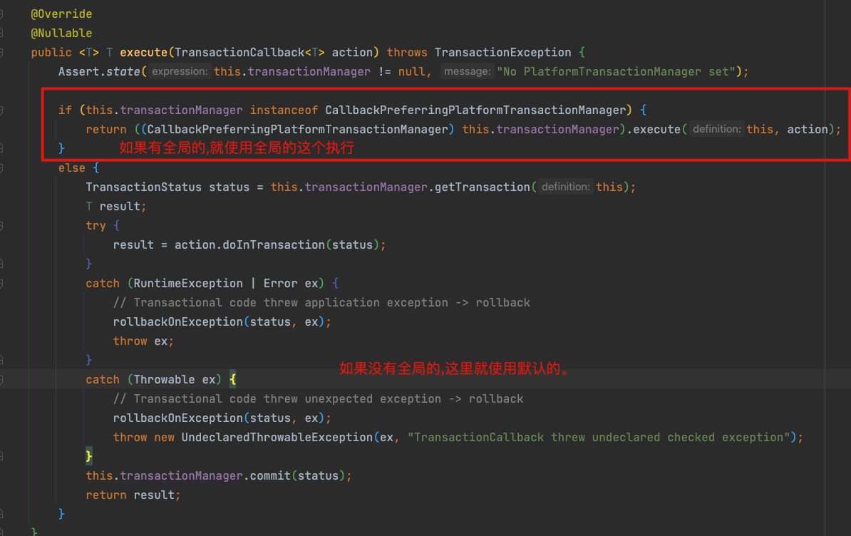

# 3.2 编程式事务
  • TransactionTemplate#execute
编程是事务需要实现者自己来管理事务的,Spring提供的扩展接口类是 CallbackPreferringPlatformTransactionManager。如果发现容器中默认的事务管理类是这个 就直接调动全局的这个事务管理方法。如果不是就自己来处理。这种设计的好处是,事务管理器既可以做关系型数据库的事务管理,也可以满足一些特定场景的事务控制(eg: 给Kafka的逻辑做一个事务管理)。

通过上面的学习我们了解到如果是Spring来管理的事务是一个线程对应一个SqlSession。所以说上面伪代码中的两个Mapper 其实是用的同一个SqlSession,这样才能保证是在同一个事务中。核心代码逻辑就在这里 SqlSessionUtils#getSqlSession。 从Spring中的事务管理器中获取 SqlSession。是否使用同一个事务,外包给Spring容器去托管。这就给Spring提供了很多可以发挥的空间。 比如说传播机制等。

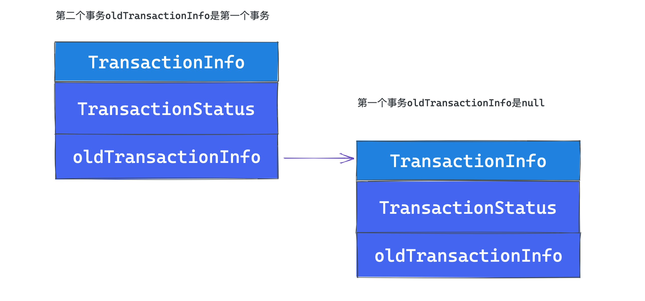

# 5.2 事务是如何嵌套的?
答案就在 TransactionAspectSupport#TransactionInfo 中。一个事务注解对应一个TransactionInfo,如果出现嵌套 就会生成一个事务链。如下图一样。
当里层的事务处理完成后会执行清理动作,同时在将第一个的事务在进行恢复跟线程绑定。

下面这段代码就是事务注解的切面处理类,Spring事务的所有逻辑和扩展支持都在这里。

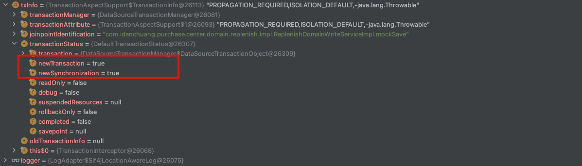

首先我们先看整体的逻辑
  1. 获取当切面上的 @Transaction 注解信息
  2. 根据注解信息找到指定的事务管理器,如果没有执行就使用默认的
  3. 生成事务信息 TransactionInfo 传播机制,事务挂起都在这个类上
  4. 失败执行回滚&成功提交&如果是嵌套事务,从TransactionInfo 中将挂起的事务重新跟线程进行绑定
protected Object invokeWithinTransaction(Method method, @Nullable Class<?> targetClass,
			final InvocationCallback invocation) throws Throwable {
		// If the transaction attribute is null, the method is non-transactional.
		TransactionAttributeSource tas = getTransactionAttributeSource();
		// 获取被事务注解标记的事务信息
		final TransactionAttribute txAttr = (tas != null ? tas.getTransactionAttribute(method, targetClass) : null);
		// 根据事务注解上指定的事务管理器名称,去系统中获取,如果没有就拿系统中默认的事务管理器
		final PlatformTransactionManager tm = determineTransactionManager(txAttr);
		// 切面拦截点: com.alibaba.purchase.domain.replenish.impl.ReplenishDomainWriteServiceImpl.mockSave
		final String joinpointIdentification = methodIdentification(method, targetClass, txAttr);
        // 这里只看关系型数据的的事务逻辑。CallbackPreferringPlatformTransactionManager是具有回调性质的事务管理器,多用于处理自定的事务
		if (txAttr == null || !(tm instanceof CallbackPreferringPlatformTransactionManager)) {
			// Standard transaction demarcation with getTransaction and commit/rollback calls.
			// 获取事务的信息,包含传播方式
			TransactionInfo txInfo = createTransactionIfNecessary(tm, txAttr, joinpointIdentification);
			Object retVal = null;
			try {
				// This is an around advice: Invoke the next interceptor in the chain.
				// This will normally result in a target object being invoked.
				retVal = invocation.proceedWithInvocation();
			catch (Throwable ex) {
				// target invocation exception
				completeTransactionAfterThrowing(txInfo, ex);
				throw ex;
			finally {
				cleanupTransactionInfo(txInfo);
			commitTransactionAfterReturning(txInfo);
			return retVal;
1 2 3 4 5 6 7 8 9 10 11 12 13 14 15 16 17 18 19 20 21 22 23 24 25 26 27 28 29 30 31 32 33 34

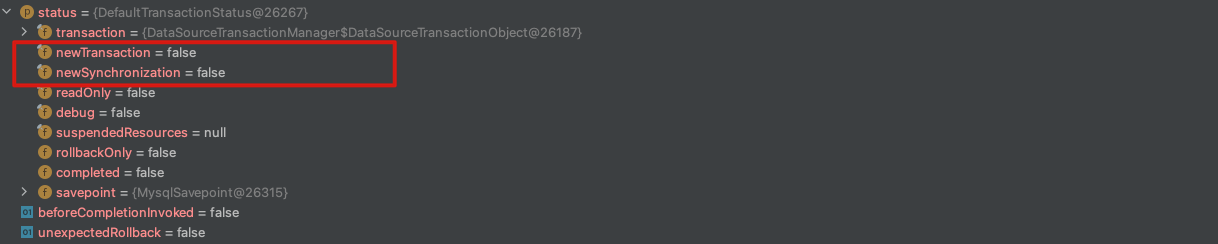

# 5.5 嵌套事务如何知道是否要提交
当两个Mapper中使用的是同一个SqlSession,那么会不会第二个事务在执行后,就直接commit了呢,此时第一个事务有一次commit。导致异常呢?
解决方案在这里 DefaultTransactionStatus
第二个事务状态中
  • newTransaction = false
  • newSynchronization = false
而下面代码中会做校验,只需要同步时候才会提交事务。
protected final void triggerBeforeCommit(DefaultTransactionStatus status) {
		if (status.isNewSynchronization()) {
			if (status.isDebug()) {
				logger.trace("Triggering beforeCommit synchronization");
			TransactionSynchronizationUtils.triggerBeforeCommit(status.isReadOnly());
1 2 3 4 5 6 7 8
第一个事务状态中
  • newTransaction = true
  • newSynchronization = true 才会真正的去执行。
