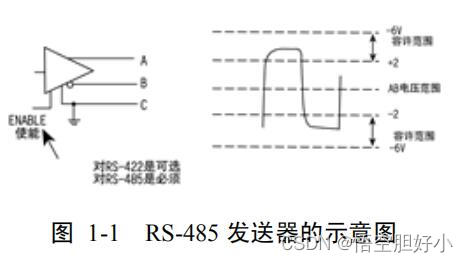

RS485标准与RS232不一样,数据信号采用差分传输方式。
所谓差分传输,就是发送端在两条信号线上传输幅值相等,相位相反的电信号,接收端对接收的两条线信号做 减法运算,这样就获得幅值翻倍的信号。RS485上的两根线定义为A、B,如下图所示:
- 1
- 2
- 3
- 4
通常情况下,发送发送器A、B之间的征地安排在+2+6V,是一个逻辑状态,负电平在-2
