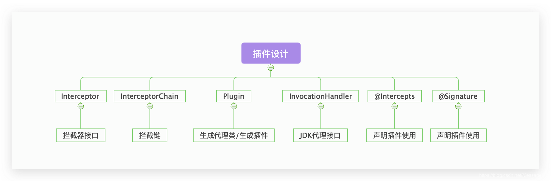

名称 | 类型 | 描述 |
Interceptor |
接口 | 插件都需要实现的接口,封装代理执行方法及参数信息 |
InterceptorChain |
类 | 拦截链 |
InvocationHandler |
接口 | JDK代理的接口,凡是JDK中的代理都要实现该接口 |
@Intercepts |
注解 | 用于声明要代理和 @Signature 配合使用 |
@Signature |
注解 | 用于声明要代理拦截的方法 |
Plugin |
类 | 代理的具体生成类 |

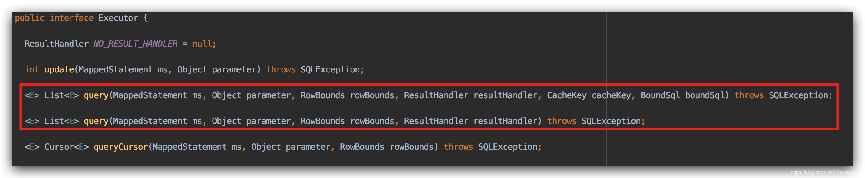

@Intercepts(@Signature(type = Executor.class, method = "query", args = { MappedStatement.class, Object.class,
RowBounds.class, ResultHandler.class }))
public class MybatisPagerPlugin implements Interceptor {
args
要拦截的方法的入参(因为有相同的方法,所以要指定拦截的方法和方法参数)
比如 Executor
中就有2个 query
方法。所以要通过args来确定要拦截哪一个。
Mybatis
这种插件管理模式, 在 Mybatis
的架构中, 是有指定的,并不是说可以拦截任何类的任何方法,。它具体可以拦截什么类及方法,我们可以通过阅读官方文档 查看。

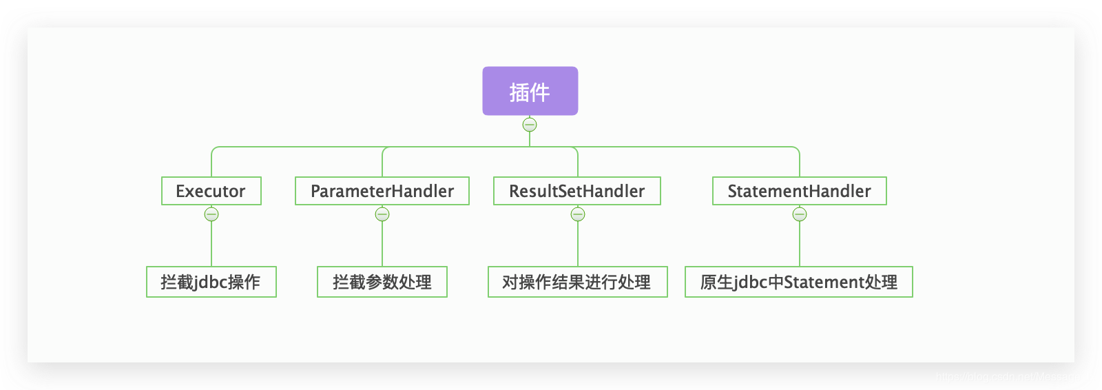

图片描述的不是很具体,但是大概意思是这样。 下面会一一简述。

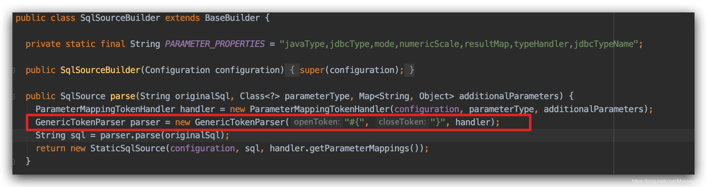

第一步将sql中占位符替换成
符号, 然后解析参数类型到ParameterMapping
最终这些信息都会在BoundSql
中保存。 总的来说 Sql信息(包括入参的信息)都会放在BoundSql
中保存。 这里我们认识了一个在ORM框架中非常重要的一个类BoundSql
如果想动态的修改sql就要跟着这个类的步伐。 将已经解析好的sql提交给
PreparedStatement
进行处理。

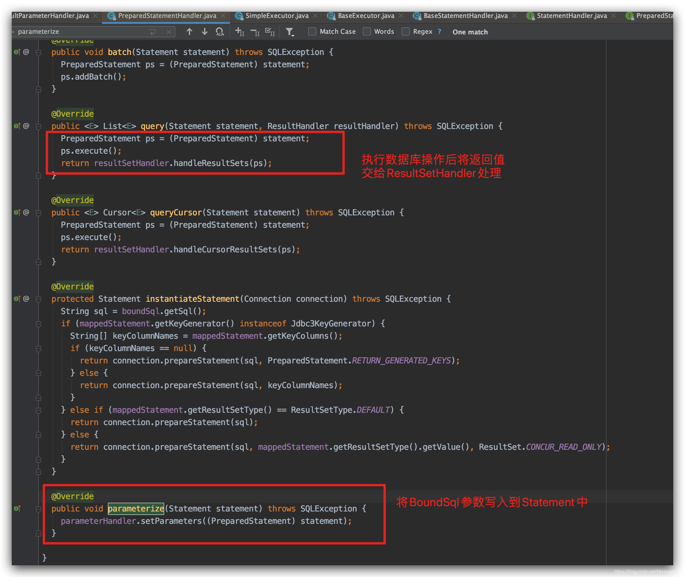

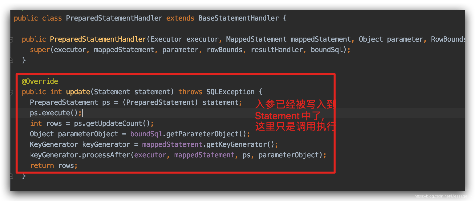

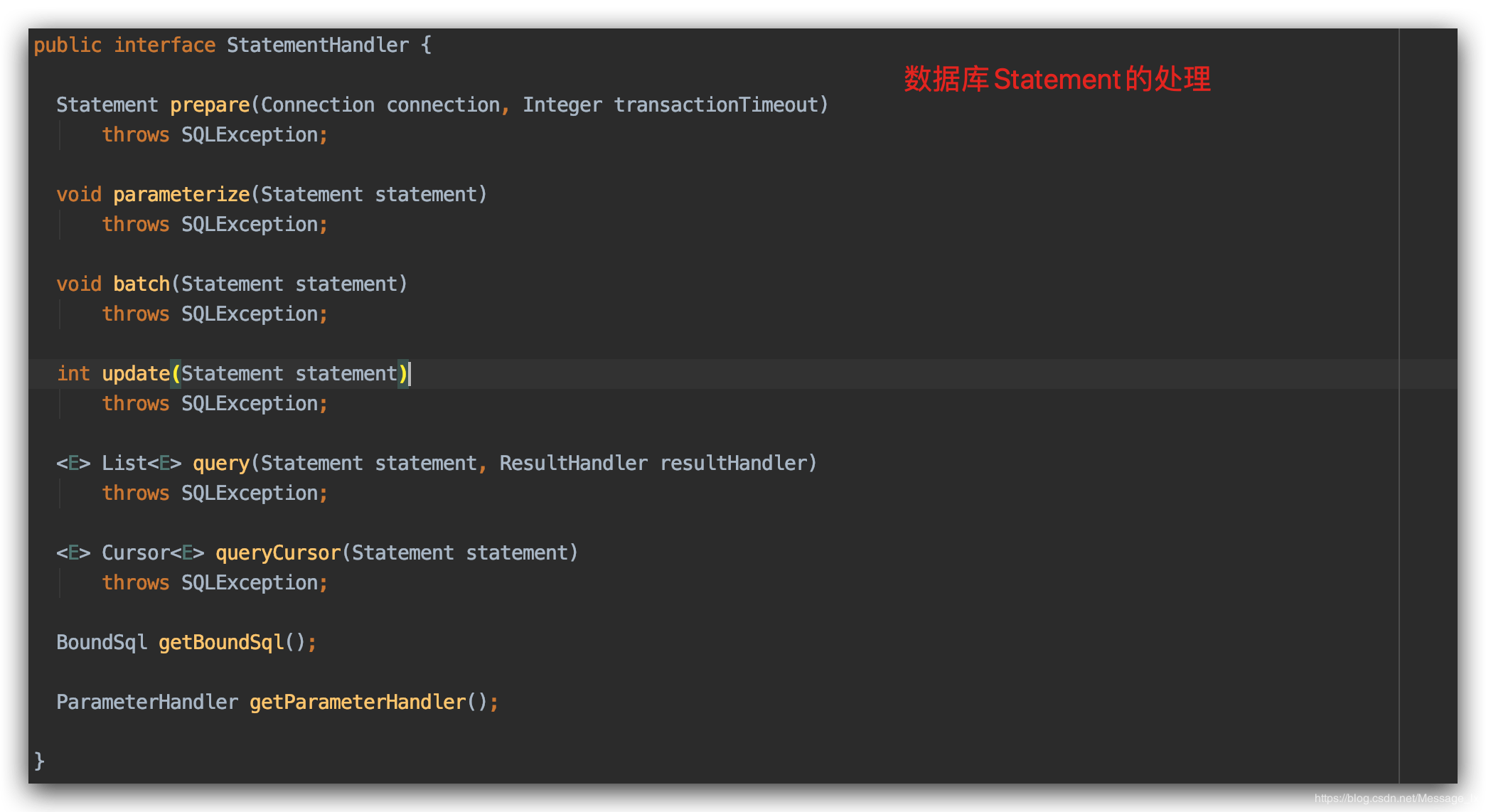

3. StatementHandler
代理 StatementHandler
能做什么?
前面 ParameterHandler
已经可以将Sql信息写入到 Statement
中,但是调用的逻辑就在 StatementHandler
里面来处理了。如果要对这部分代码做处理就可以拦截该方法。

以上就是Mybatis给我们提供插件增强的地方,以及每个地方要做的事情
