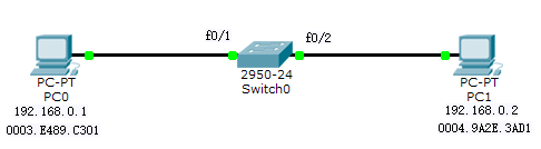

  • 当PC0和PC1能正常通信时,在PC0上查看ARP表如下:
可以看出,到目标主机的IP地址映射为对应的MAC地址了,此时PC0就可以将目标主机的IP地址转换为对应的MAC地址封装在数据帧中发给交换机。

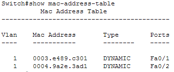

交换机有那么多端口,它怎么就知道你发送的这个数据帧的目的地址该从自己的哪个端口转发出去呢?因此,交换机自己还要维护一张“MAC地址表”,用来记录目的MAC地址-端口的映射关系,如下图
现在交换机看到0004.9a2e,3ad1的MAC,就知道要从F0/2把数据帧发送出去啦O(∩_∩)O二层数据帧的通信基本原理就是这

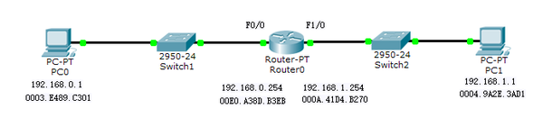

  • 现在路由器的两端分别为两个网络。数据想要从PC0到PC1
    因为不是在同一个网络下,所以要把报文,发给网关,让网关代发。
    在本地找到网关的IP和Mac地址
    PC0 :

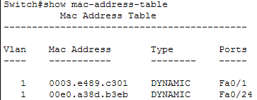

数据想从PC0到路由器,依然必须经历从IP地址到MAC地址的转换过程,然后在根据路由器维护的Mac地址找对对应的端口,这个就从Fa0/24端口出去,发送到目标网络环境下
但是发送到哪里呢?这个时候就要解析目标的IP地址了,因为已经从 A 网络到 B 网络,在B 网络就又相当于是局域网下,可以直接找到Mac地址了
