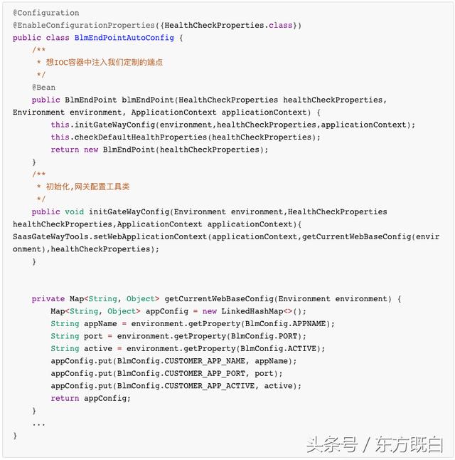

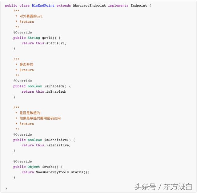

1. 在autoconfigure中实现定制url的方式是这样的,而不是使用@RequestMapping注解,id就是我们的url,其他属性见注释,非常清楚
4279695-06d53d5dcb3fff40

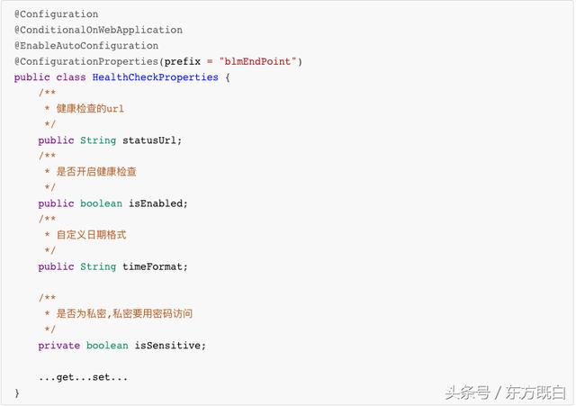

2. 加入配置信息,交给合项目负责人维护

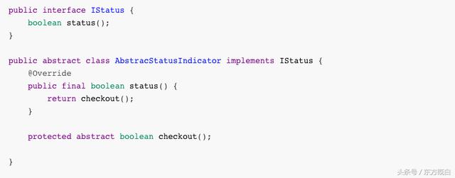

4. 数据库的健康我们按照Spring的套路来
首先定义个接口,然后是抽象模板类,然后是各个数据源的实现类
4279695-1af5a31215611d8a

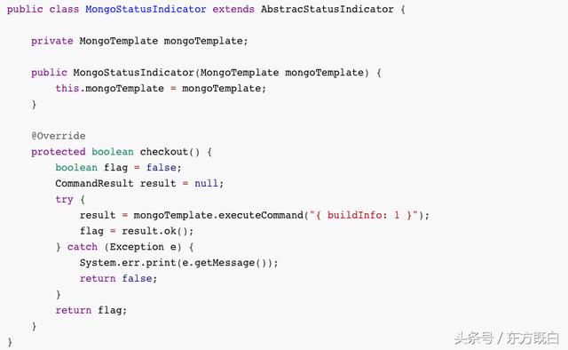

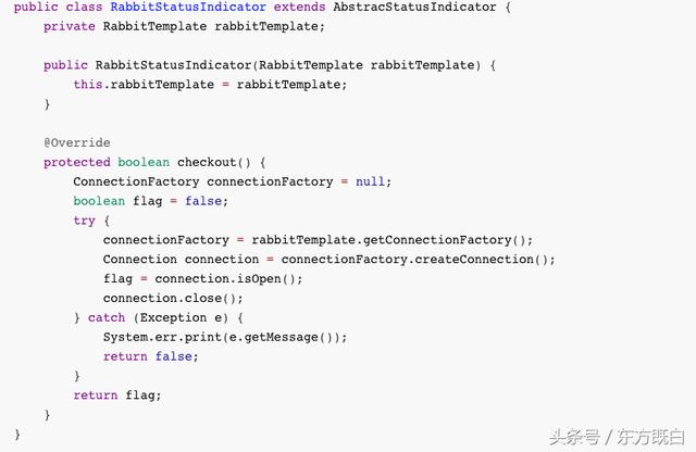

Mongo检查
4279695-a0dbbb11f338e515
消息队列检查

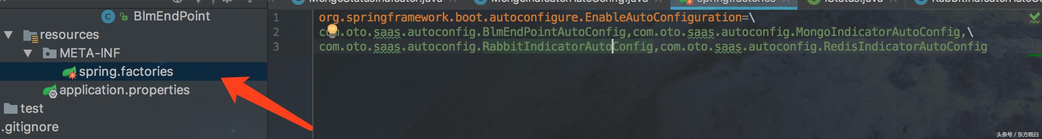

6 . 将这些配置交给autoconfigure 管理,通过服务中的springboot main 启动中@EnableAutoConfiguration 引入,我们组建中的配置。
4279695-01fb5b1db08f2e91

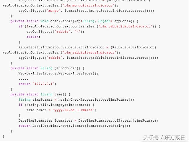

7 .重点来了,看我们的工具类怎么写的,逻辑就是
从上下文中获取到我们项目中依赖的数据源,首先要判断是否存在,并实现IStatus继承抽象接口中status()方式返回boolean来判断是否数据源连接状态,并返回json给网关,执行EndPoint中的invoke方法返回

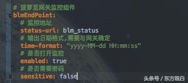

8 .使用方法
application.yml 中添加
4279695-78bc64dc78bd908e

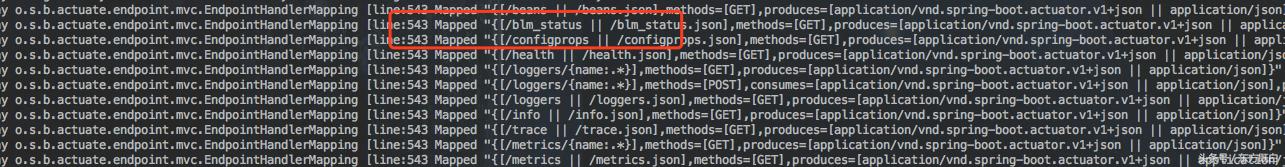

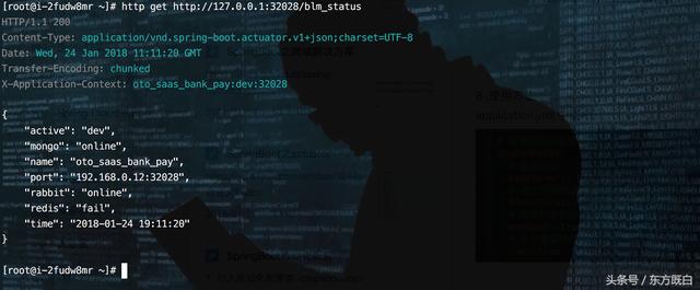

4279695-c67ee20f342af1e1
接口验证
4279695-79293785d695ecf4
