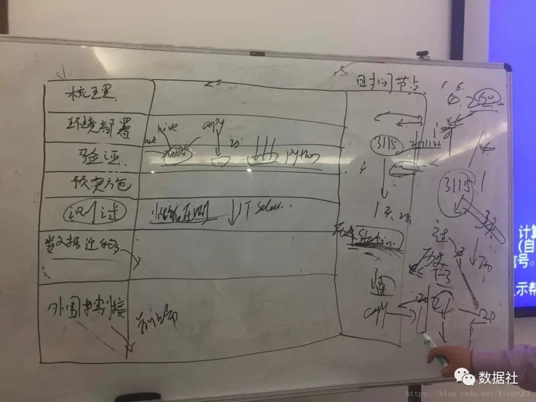

要说迁移这件事多么有趣,还得从那个寒冬晚上说起,只记得那天晚上的风特别的冷!一群小伙伴接到迁移平台的通知后,就开始了准备工作。大家每天晚上都是一通讨论,当时我们还提出了,直接下架服务器,搬迁到新机房,上架、上电、启动、恢复业务。现在想想也是不能这样做了,毕竟服务器这东西还是很脆弱的。(万一起不来,根本没法回退啊)。
还是老老实实的迁移数据吧。
整理思路就是,新集群部署完成后,先迁移历史近三个月数据进行各系统测试。测试后无问题,开始同步所有历史数据,待上线前,同步当前时段未迁移的数据。有没有很简单,是的,看着很简单。但是,我司大数据平台还和外部业务系统存在着千丝万缕的关系,还有些业务停服的时间窗口在一小时内,这好难了。毕竟不是一人吃饱,全家不饿啊。
先来看一下我司大数据平台现状吧,一张图,如下:
此次迁移涉及前端和后端,前端门户、报表、指标等需要在新环境重新部署,并且迁移历史数据,其中消息队列,关系型数据库等数据也需要迁移。后端主要是Hadoop、MPP和ETL工具。此次迁移并不是现有机器完全的迁移,实时处理业务暂不在本次迁移中。所以迁移内容和未迁移之前是否存在耦合,也是迁移工作需要解决的一部分。
在预期的时间内,风险可控的完成大数据平台迁移工作,单依赖网络这点带宽同步数据是不行的,所有我们制定了大致迁移流程如下:
