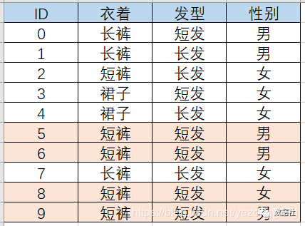

举个栗子:一个非常炎热的夏天晚上,走在校园里面,伸手不见五指.......lol,这个时候迎面走来一个人,太远看不清楚ta的性别,但我们知道ta的特征是“短裤+短发”,而且事先有一些学生的调查样本,需要你根据某些特性大致判断Ta的性别,请问你应该怎么分类?
这样分析,我们首先计算求得P(boy|短裤短发)和P(girl|短裤短发)然后比较两者大小,作为依据判定性别,也就是我们根据以往数据中穿着短裤短发的人中boy和girl的条件概率作为依据,来判断当我们看见“短裤短发”人的性别,在这个例子中我们很明显把ta判定是个boy,核心思想就是这么简单:

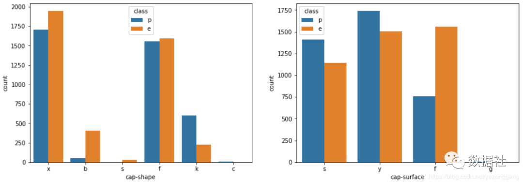

  1. fig,(ax1,ax2)=plt.subplots(1,2,figsize=(15,5))
  2. # 探究 形状和颜色对于是否有毒的贡献度,发现形状为b的无毒蘑菇比例大
  3. sns.countplot(x='cap-shape',data=mushrooms,hue='class',ax=ax1)
  4. sns.countplot(x='cap-surface',data=mushrooms,hue='class',ax=ax2)

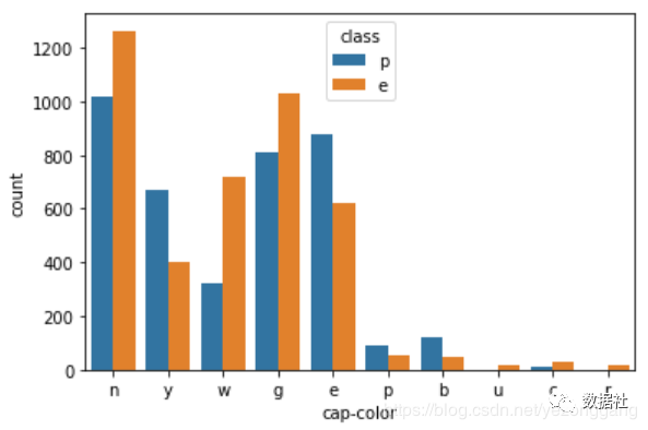

sns.countplot(x='cap-color',hue='class',data=mushrooms)

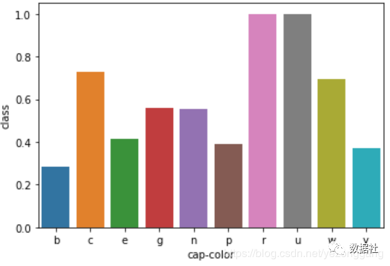

  1. # 把有毒无毒换成0/1类型,1标识无毒
  2. mushrooms['class'].replace('e',1,inplace=True)
  3. mushrooms['class'].replace('p',0,inplace=True)
  4. # 计算每个颜色无毒的概率
  5. perc = mushrooms[["cap-color", "class"]].groupby(['cap-color'],as_index=False).mean()
  6. perc
  7. sns.barplot(x='cap-color',y='class',data=perc)

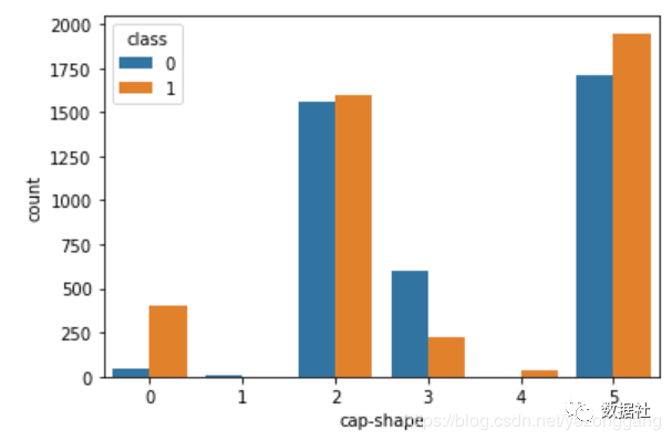

sns.countplot(x='cap-shape',data=mushrooms,hue='class',)
