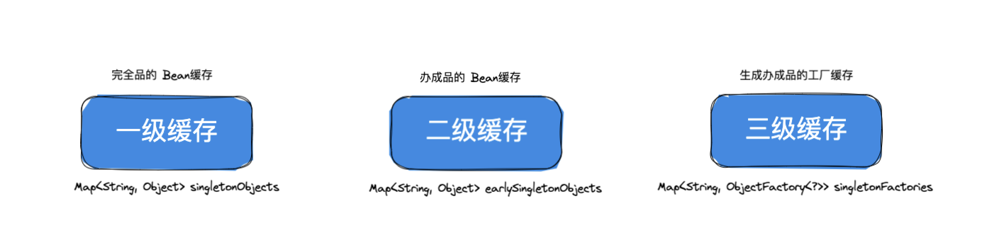

# 3.2 循环依赖三层缓存
注意看细节,每个缓存的数据类型是什么? 后面要考。
  • 一级缓存 Map<String, Object> singletonObjects
    • 如果等于空,或者当前单例正在创建中(即只完成了实例化)。就从二级缓存中获取。
  • 二级缓存 Map<String, Object> earlySingletonObjects
    • 如果等于空,就从三级缓存中获取。
  • 三级缓存 Map<String, ObjectFactory<?>> singletonFactories
    • 创建Bean的一个工厂,允许容器中定义特殊的,生成Bean的方法。使用 addSingletonFactory
其实要想实现循环依赖只用2个缓存就行。三级缓存的意义是为了完成某些功能。至于什么功能呢? 这里先不说后面看流程。

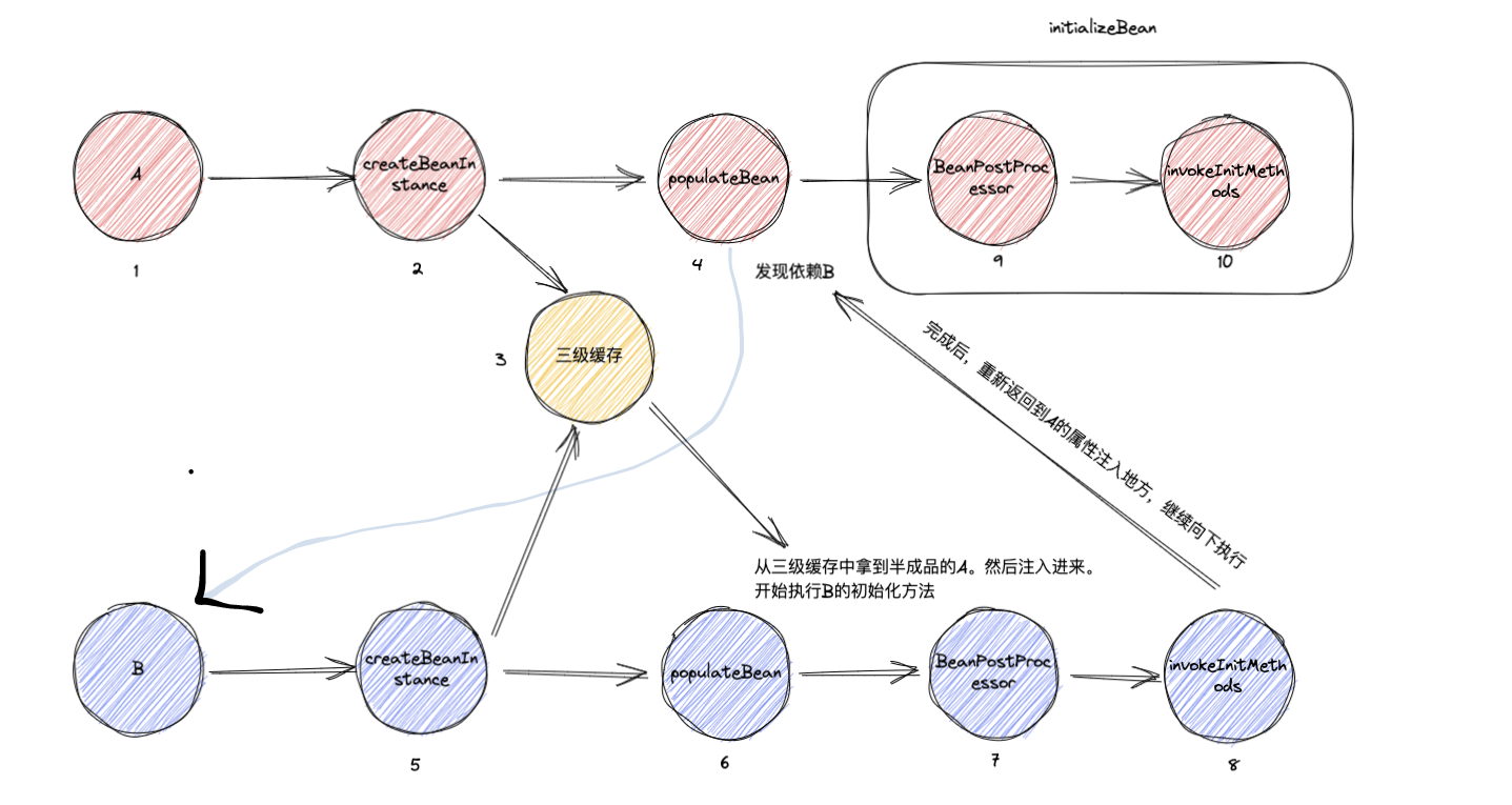

  • doCreateBean#populateBean 实现属性注入
以上面的代码的例子,A创建时候被加入到了三级缓存中,然后继续执行 populateBean。发现要依赖B。然后依次从缓存中 来找这个A。最终在三级缓存中读取到了B。然后实现注入。这里三级缓存中的 Bean。 有可能只是完成了 new。但是容器 不管,先完成循环注入。至于注入的东西是否是完全品还是半成品不关心,因为都是单例所以,后面在注入属性也没关系。 这里我们知道单例的用处了吧。试想一下,如果不是单例模式,而是原型模式。那么bean就必须是完全品,不然就陷入了死循环。
下面我们还用伪代码的方式再来说一篇实现思路。
  1. // createBeanInstance先实例化,然后加入到三级缓存中
  2. A a = new A();
  3. // a在执行populateBean的时候,发现要注入属性B,于是就使用getBean。
  4. // getBean(b) 执行createBeanInstance先实例化
  5. B b = new B();
  6. // 然后加入到三级缓存中,b在执行populateBean注入属性值的时候。发现也依赖了A。
  7. // 然后从缓存中找到办成品A。于是乎B的注入就完成,然后再执行B的init方法。
  8. b.setA(a);
  9. // B完成后,则返回到A的populateBean也注入了B。然后在执行A的init方法
  10. a.setB(b);
1 2 3 4 5 6 7 8 9 10

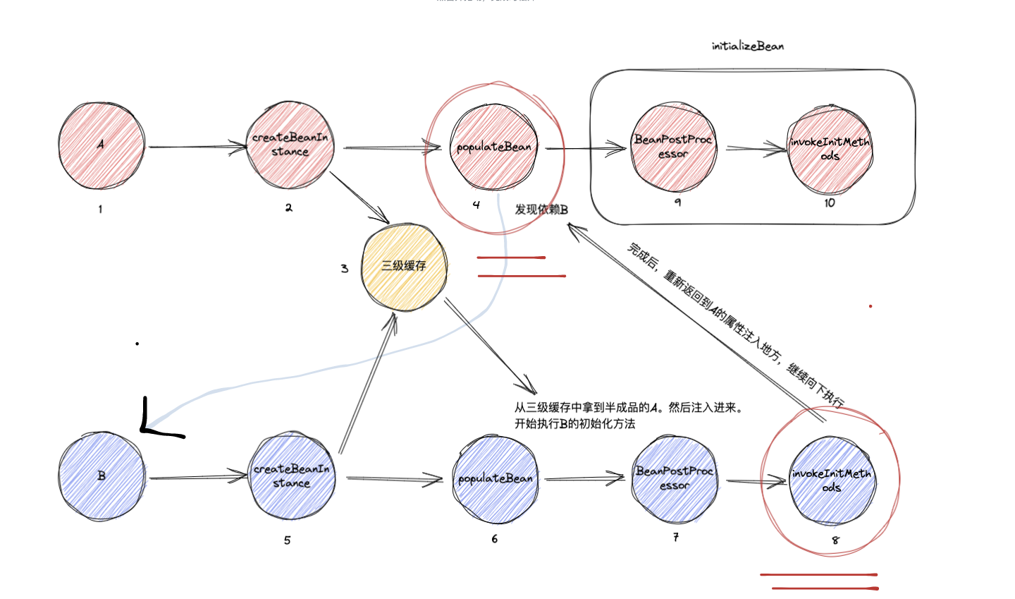

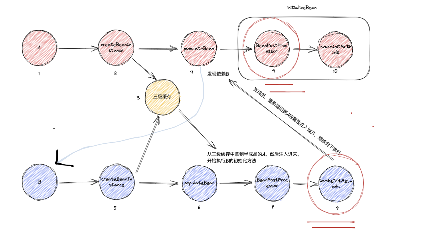

到这里就完成了循环注入,这里有点绕,小编画了一个图,大家跟着序号来看,然后好好理解下。
通过这个图其实我们能发现一个问题。B此时从三级缓存中拿到的A是一个半成品的A。 假如B在执行初始化方法的时候,依赖A的populateBean注入的属性。那么此时一定会拿不到的。 下面写点伪代码,说一下这个问题。

通过上图我们知道B会先执行初始化,而这里B的初始化 (图例8) 会依赖A的参数注入 (图例4) 。而B在执行初始化的时候。A(图例4没有完全完成注入)并没有完成属性注入。 那么我们此时在拿到A的getName一定是空的。
以上代码执行就是:
  1. B:null
  2. A:com.example.demo.B@38aa816f

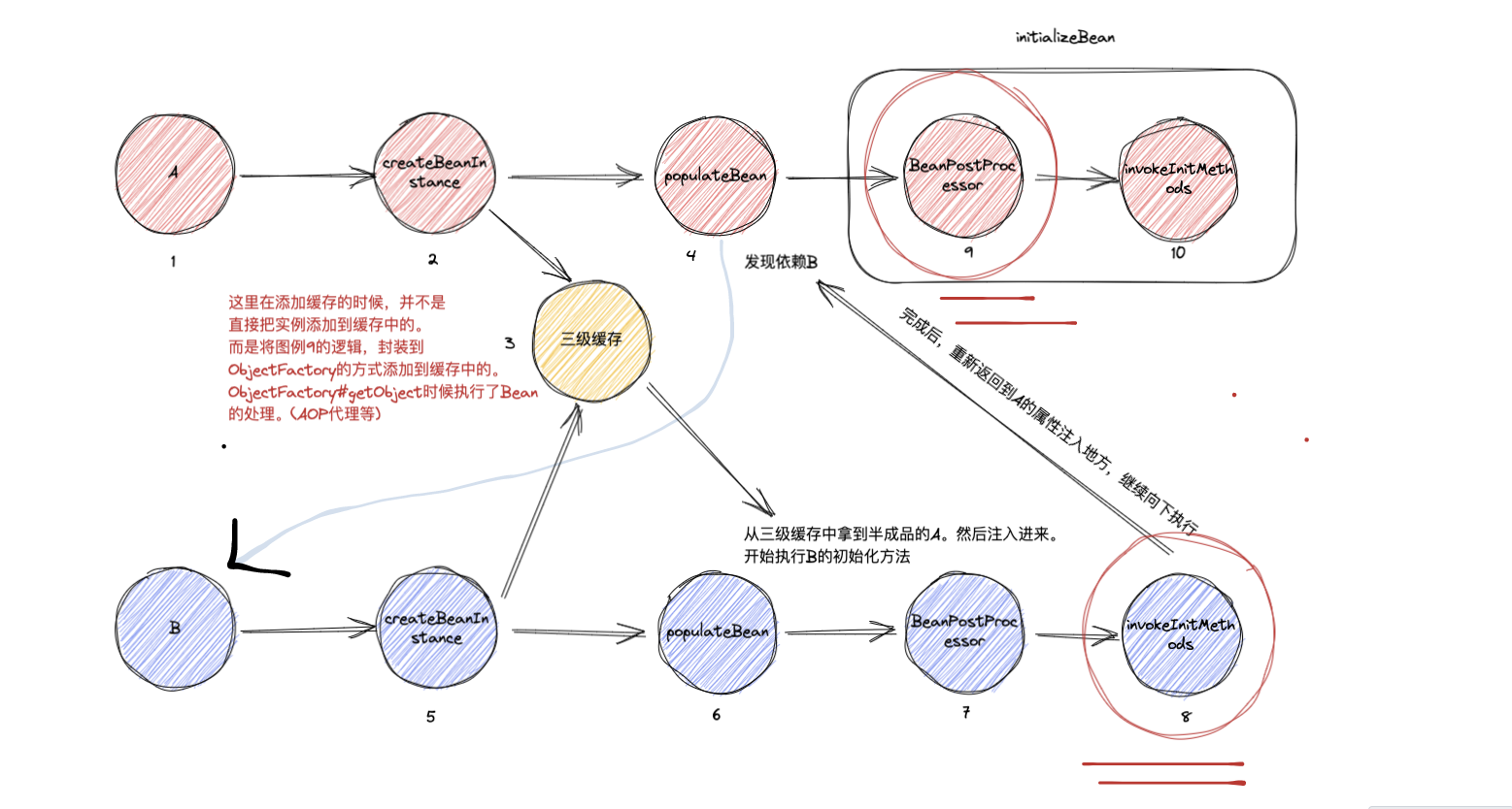

发现疑问了吗? 前面我们说了,在执行B图例8的时候(b的初始化方法),A图例9并没有执行,那为什么这里会代理成功呢?
答案揭晓
这里在添加缓存的时候,并不是直接把实例添加到缓存中的。 而是将图例9的逻辑,封装到 ObjectFactory的方式添加到缓存中的。 ObjectFactory#getObject时候执行了Bean 的处理。(AOP代理等)
注意: 这里并不是把所有的处理器都包装到ObjectFactory方法中,而是有选择的使用,只有实现了SmartInstantiationAwareBeanPostProcessor接口 才会放到里面。
答案就在这里,这里执行了。一些特殊逻辑的处理器。当实现了 SmartInstantiationAwareBeanPostProcessor 接口。 就可以提前对那些半成品的Bean进行处理。

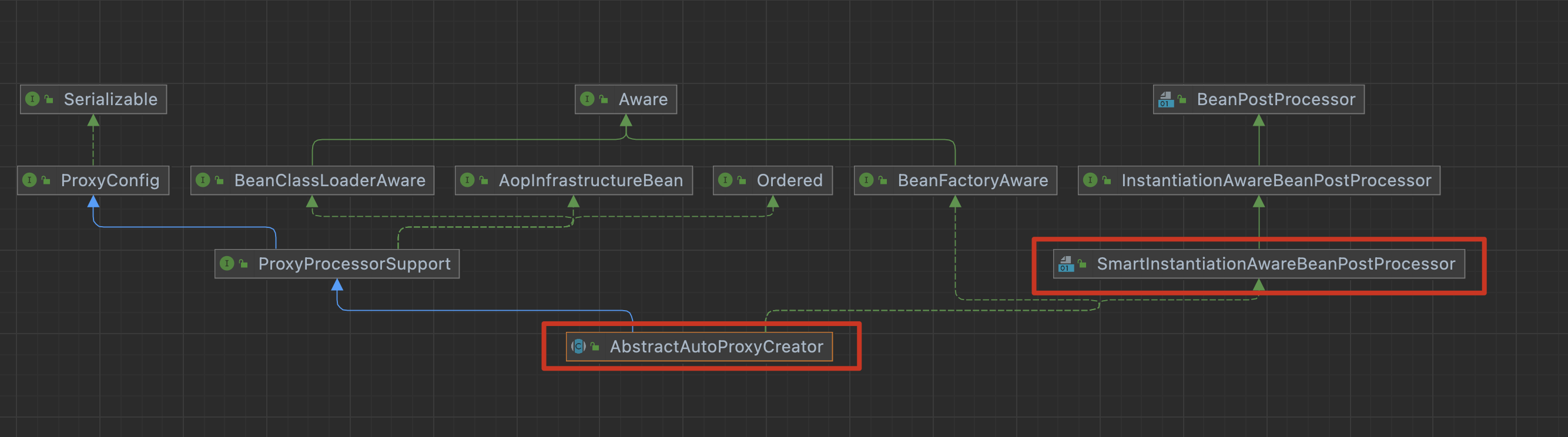

比如AOP的实现类。
这里我们在思考一个问题。A半成品的时候被AOP代理了一次,那么当A在执行Bean处理器的时候岂不是有要被代理一次吗?
AbstractAutoProxyCreator#getEarlyBeanReference
第一次代理时候会被加到缓存中。
