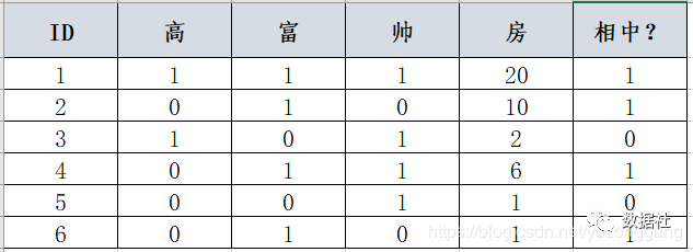

比如说有以下数据集(相亲结果表lol..)
6条数据中相中(4个)与不想中(2个),暂且不关系如何进行分类,我们首先计算这个分类结果的信息熵:
其次,我们计算“富”属性的条件信息熵,6条数据中“富”与否各半,其中3个“富”都被分类到“相中”,3个“不富”都被分到“不想中”:
两者之差就是我们想要得到的熵增益:

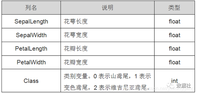

Iris 鸢尾花数据集是一个经典数据集,在统计学习和机器学习领域都经常被用作示例。数据集内包含 3 类共 150 条记录,每类各 50 个数据,每条记录都有 4 项特征:花萼长度、花萼宽度、花瓣长度、花瓣宽度,可以通过这4个特征预测鸢尾花卉属于(iris-setosa, iris-versicolour, iris-virginica)中的哪一品种,数据集地址:https://github.com/yezonggang/iris

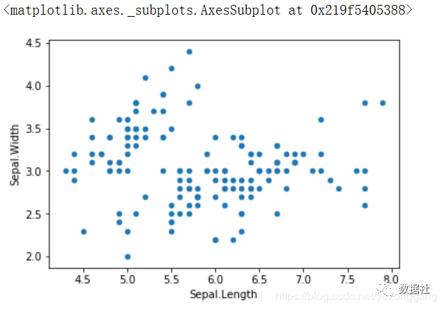

iris_df.plot(kind="scatter", x="Sepal.Length", y="Sepal.Width")

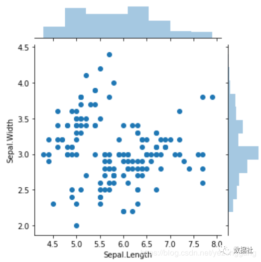

# seaborn 的联合分布图
sns.jointplot(x="Sepal.Length", y="Sepal.Width", data=iris_df, height=5)

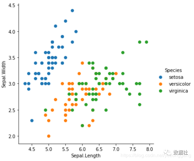

# 上面的两个散点图并不能显示每一个点所属的类别
# 所以,接下来用 seaborn 的 FacetGrid 函数按照Species花的种类来在散点图上标上不同的颜色,hue英文是色彩的意思。
sns.FacetGrid(iris_df, hue="Species", height=5).map(plt.scatter, "Sepal.Length", "Sepal.Width").add_legend()

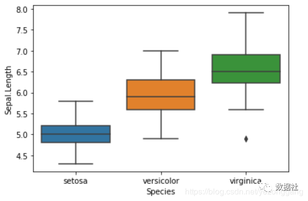

# 通过箱线图来查看单个特征的分布
# 对 Numerical Variable,可以用 Box Plot 来直观地查看不同花类型的分布。
sns.boxplot(x="Species", y="Sepal.Length", data=iris_df)

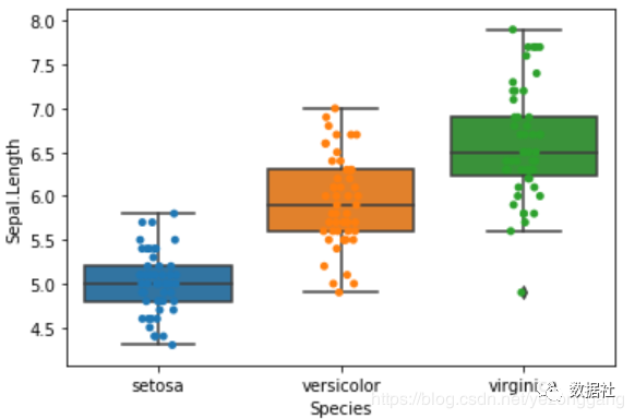

# 下面的操作,将每一个Species所属的点加到对应的位置,加上散点图,
# 振动值jitter=True 使各个散点分开,要不然会是一条直线
# 注意此处要将坐标图用ax先保存起来,这样第二次才会在原来的基础上加上散点图
ax = sns.boxplot(x="Species", y="Sepal.Length", data=iris_df)
ax = sns.stripplot(x="Species", y="Sepal.Length", data=iris_df, jitter=True, edgecolor="gray")

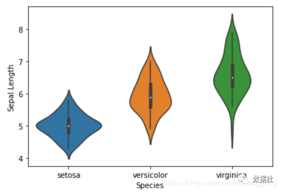

# violinplot 小提琴图,查看密度分布,结合了前面的两个图,并且进行了简化
# 数据越稠密越宽,越稀疏越窄
sns.violinplot(x="Species", y="Sepal.Length", data=iris_df, height=6)
