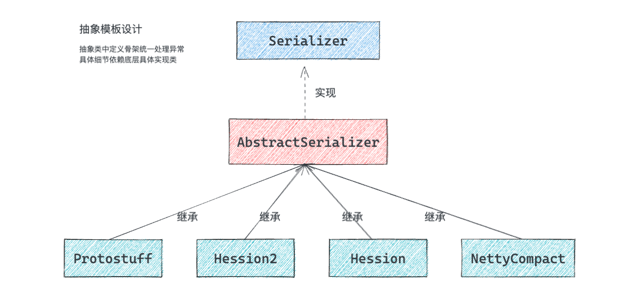

3.2 代码结构

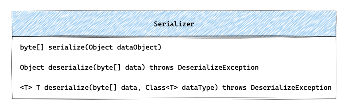

首先我们先定义接口,为什么定义接口呢? 方便后面的扩展。
接口也非常的简单就三个方法。
  1. 负责将任意对象转换成二进制数组
  2. 将二进制数组转成Object对象
  3. 将二进制数组转换成指定的Java对象
UML图设计

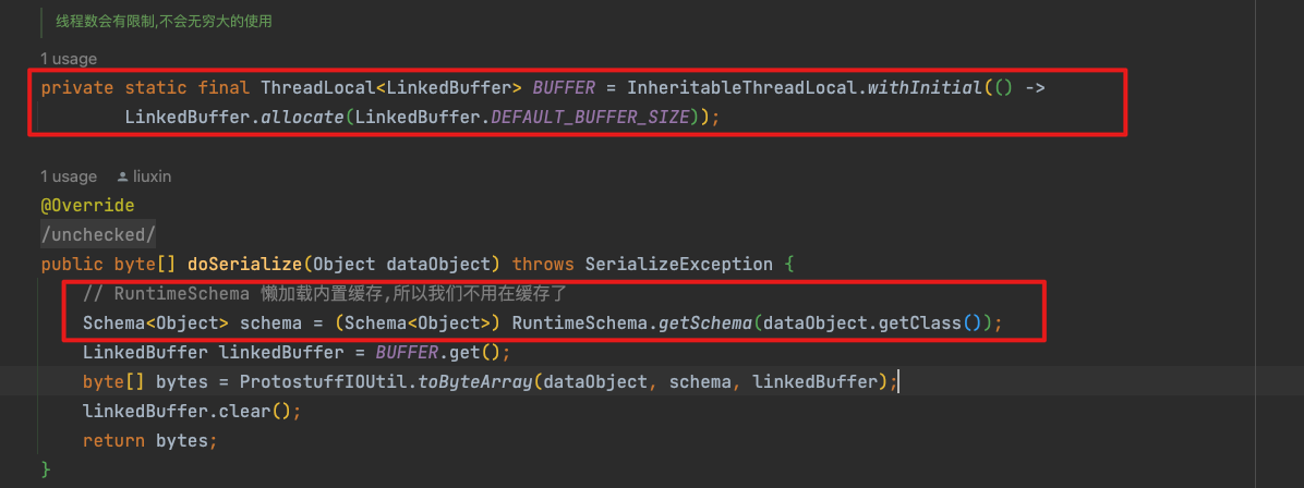

  • ProtostuffObjectSerializer
    使用谷歌开源的序列化库,特点占用极小。
public class ProtostuffObjectSerializer extends AbstractSerializer {
     * 线程数会有限制,不会无穷大的使用
    private static final ThreadLocal<LinkedBuffer> BUFFER = InheritableThreadLocal.withInitial(() ->
            LinkedBuffer.allocate(LinkedBuffer.DEFAULT_BUFFER_SIZE));
    @Override
    @SuppressWarnings("unchecked")
    public byte[] doSerialize(Object dataObject) throws SerializeException {
        // // RuntimeSchema 懒加载内置缓存,所以我们不用在缓存了
        Schema<Object> schema = (Schema<Object>) RuntimeSchema.getSchema(dataObject.getClass());
        LinkedBuffer linkedBuffer = BUFFER.get();
        byte[] bytes = ProtostuffIOUtil.toByteArray(dataObject, schema, linkedBuffer);
        linkedBuffer.clear();
        return bytes;

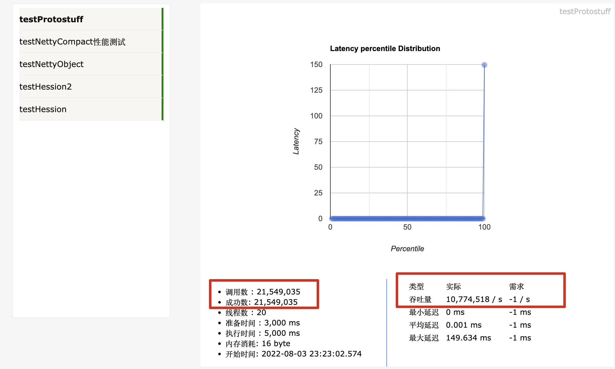

使用20个线程,预热3秒,执行5秒对比下吞吐量及内存使用。这里我们只截图排名第一的实现。具体的对比数据已放在github上面,感兴趣的可以自己拉下来看下。
  • ProtostuffObjectSerializer 吞吐量 10,774,518 / s
  • Hession2ObjectSerializer 吞吐量 3,200,559 / s
  • HessionObjectSerializer 吞吐量 3,307,595 / s
  • NettyCompactObjectSerializer 吞吐量 874,793 / s
从上面中的数据我们能看出Protostuff是遥遥领先,这得益于提前把数据类型,提前进行了处理并缓存,其次是友好的API涉及,可以让我们避免频繁生成堆空间。
更多详细的数据对比,可以点下面链接查看。
详细数据
