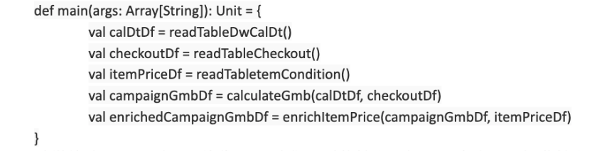

四、若使用Spark SQL编写代码,那么最好不要将核心的SQL逻辑拆分成片段,这样会使可读性下降。对于有多段逻辑的Job,需要让代码更多的暴露出表操作的核心逻辑。
以下是一个反例的伪代码,过度的函数分装会使代码可读性下降,从而无法快速直观的了解表操作的逻辑,那么就需要添加相关的注释方便阅读:

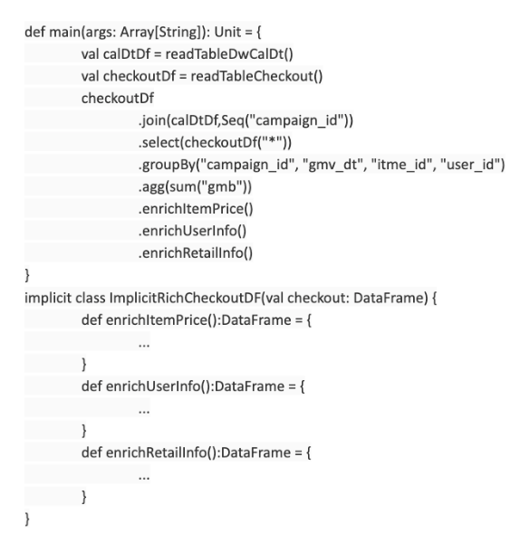

稍微修改一下,以下是伪代码, 我们可以将表操作的逻辑暴露出来,而把非核心逻辑封装起来,这样我们可以轻松理解这段代码到底是在做什么:

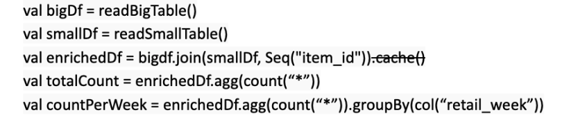

以下是一个例子,可以看到这里 被使用了两次,那么对于这种场景我们需要权衡通过join计算和cache所消耗的I/O的代价。 是由一张小表 join大表生成的,如果在join完后我们添加了cache,数据量仍旧非常大,cache数据时会产生额外的磁盘写入开销;而考虑到这个 join 操作本身所需要的计算时间并不多,如果从时间性能的角度考虑,这个case我们就不应该使用cache。

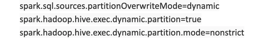

四、写入分区表时,Spark会默认覆盖所有分区,如果只是想覆盖当前DataFrame中有数据的分区,需要配置如下参数开启动态分区,动态分区会在有数据需要写入分区时才会将当前分区清空。需要注意的是开启动态分区会导致写入效率下降:

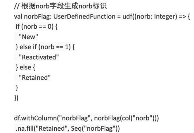

五、DataFrame中使用udf时,需要注意udf的参数如果是基础类型则必须不为空,否则不会被执行。
示例:如下代码,一个简单根据int值生成对应的flag,但是如果norb是null的话,那么这段udf不会被执行,对应的norbFlag为null。对于这种由于null值导致的逻辑不一样问题,可以借助DataFrameNaFunctions 来协助处理null值情况。

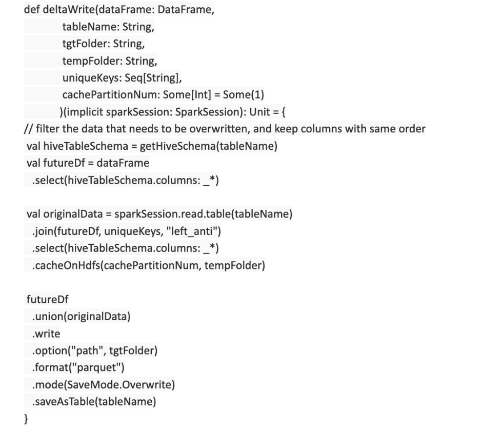

六、Spark原生不支持数据更改,所以对一些非分区表更新数据是有挑战的。这里我们可以借鉴一个类似delta lake的upsert方案「1」:取出历史数据,按照唯一键将需要upsert的数据挖去,再和待添加的数据做union,可以实现更新有唯一键的表的功能。以下是示例代码:
