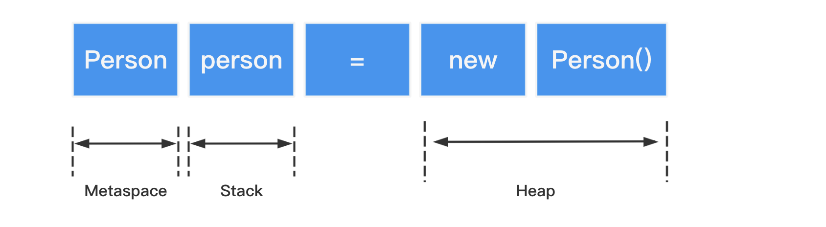

我们在学习JVM的内存管理的时候,我们的思维要跳出Java的局限。我们要这么理解。我们写的Java代码,是运行在JVM上的。
如果让你来实现JVM那么。你会怎么处理呢?
  • 公共部分(堆heap)
    • Class字节码是公共的,是共享的,所有线程都要认识字节码。
    • new的对象是公共的,也是共享的,所有线程要都能认识这些实例对象,能读取到实例的数据。
  • 私有部分 (栈stock)
    • Java中每个线程的执行中的代码,及代码中的局部变量等信息是私有的。每个线程之间都要维护一份。
    • JVM虚拟栈和本地方法栈。
    • 代码是怎么执行的,当然是一行一行执行。那么这一行一行的代码是放在哪里的呢? 是放在栈里面的。Java代码是在JVM来执行的。
      所以这个栈,我们称为JVM虚拟栈。
    • JVM中有些方法是调用其他语言实现的, 会使用本地方法栈。
    • 那么谁来读取栈里面的数据,来出栈执行呢? 这叫做PC寄存区。

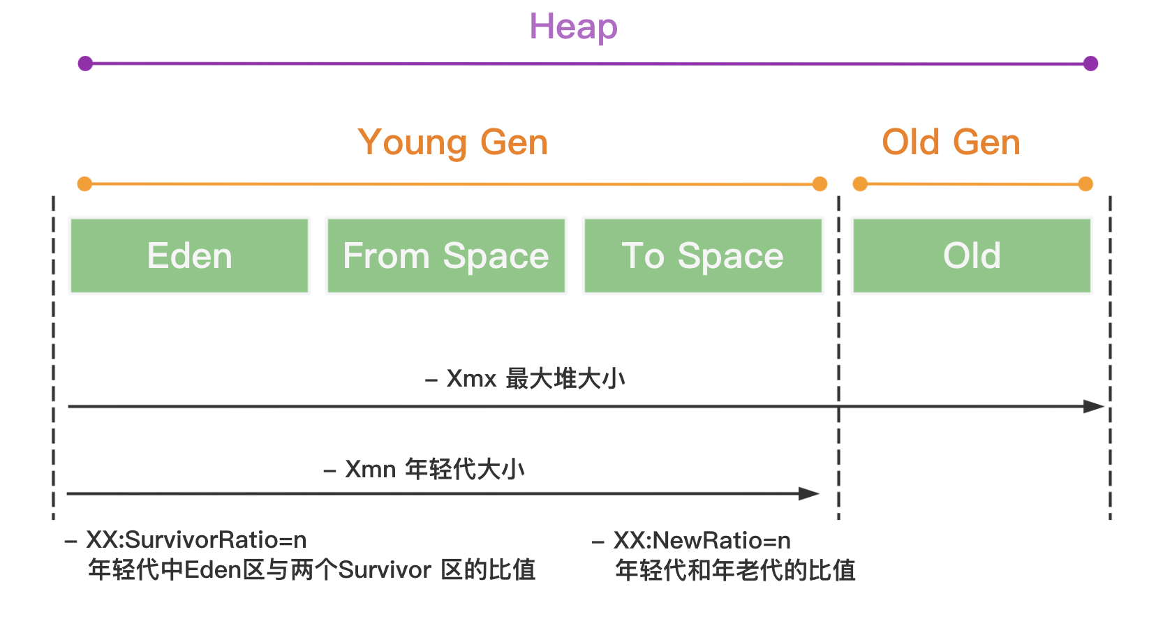

1.1 堆空间
JVM参数配置说明
1.1.1 堆上信息
new 出来的对象都在堆上。当堆的内存不足,会触发gc。GC策略。
1.1.2 堆的相关配置
配置参数 说明 示例
-Xmx 设置最大堆大小。 -Xmx3550m,设置JVM最大可用内存为3550 MB。
-Xms 设置JVM初始内存。 -Xms3550m,设置JVM初始内存为3550 MB。此值建议与-Xmx相同,避免每次垃圾回收完成后JVM重新分配内存。
-Xmn2g 设置年轻代大小。 -Xmn2g,设置年轻代大小为2 GB。整个JVM内存大小=年轻代大小+年老代大小+持久代大小。持久代一般固定大小为64 MB,所以增大年轻代后,将会减小年老代大小。此值对系统性能影响较大,Sun官方推荐配置为整个堆的3/8。
-XX:NewRatio=n 设置年轻代和年老代的比值。 -XX:NewRatio=4,设置年轻代(包括Eden和两个Survivor区)与年老代的比值(除去持久代)。如果设置为4,那么年轻代与年老代所占比值为1:4,年轻代占整个堆栈的1/5。
-XX:SurvivorRatio=n 年轻代中Eden区与两个Survivor区的比值。 -XX:SurvivorRatio=4,设置年轻代中Eden区与Survivor区的大小比值。如果设置为4,那么两个Survivor区与一个Eden区的比值为2:4,一个Survivor区占整个年轻代的1/6。
-XX:MaxPermSize=n 设置持久代大小。(JDK8以移除) -XX:MaxPermSize=16m,设置持久代大小为16 MB。
-XX:MaxTenuringThreshold=n 设置垃圾最大年龄。 -XX:MaxTenuringThreshold=0,设置垃圾最大年龄。如果设置为0,那么年轻代对象不经过Survivor区,直接进入年老代。对于年老代比较多的应用,提高了效率。如果将此值设置为较大值,那么年轻代对象会在Survivor区进行多次复制,增加了对象在年轻代的存活时间,增加在年轻代即被回收的概率。

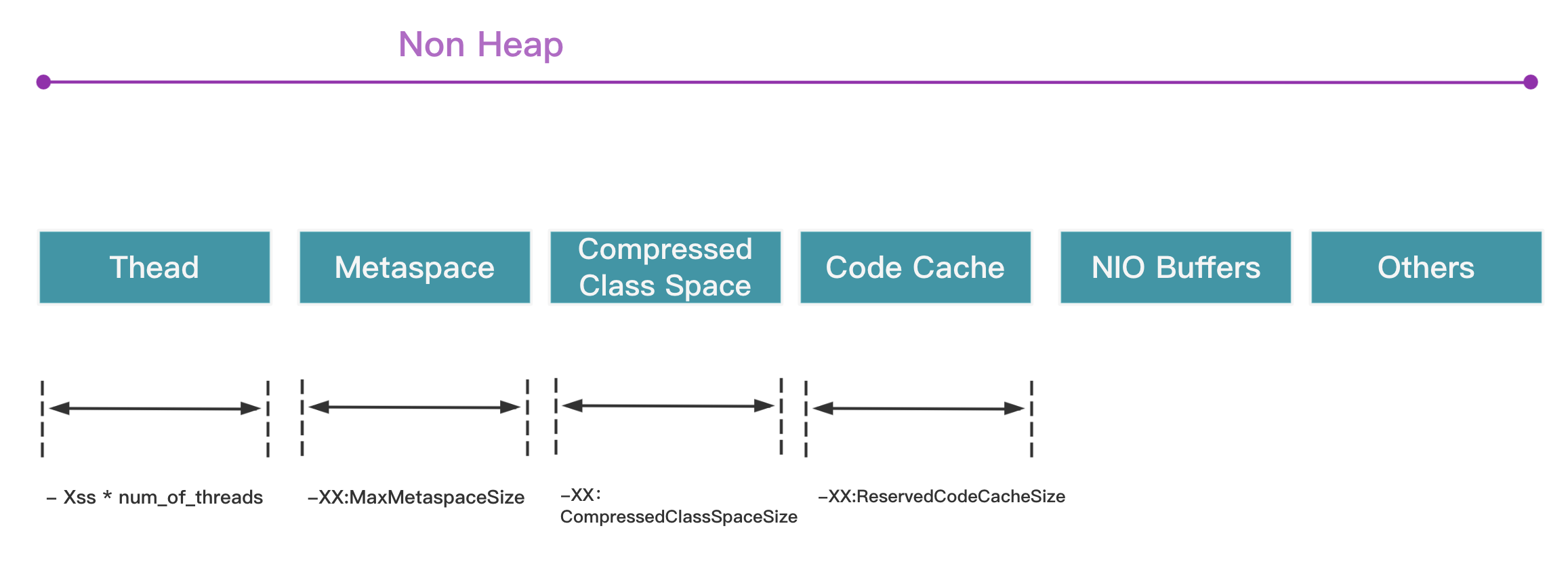

1.2 非堆空间
1.2.1 非堆上的信息
  • Thread 配置线程的栈大小,决定了你调用链的深度。
  • Metaspace 可加载类的信息大小
1.2.2 相关配置
配置参数 说明 示例
-Xss 设置线程的栈大小。 -Xss128k,设置每个线程的栈大小为128 KB。说明 JDK 5.0版本以后每个线程栈大小为1 MB,JDK 5.0以前版本每个线程栈大小为256 KB。请依据应用的线程所需内存大小进行调整。在相同物理内存下,减小该值可以生成更多的线程。但是操作系统对一个进程内的线程个数有一定的限制,无法无限生成,一般在3000个~5000个。
-XX:MaxMetaspace=n 设置元空间大小。 -XX:MaxMetaspace=16m,设置元空间大小为16 MB。

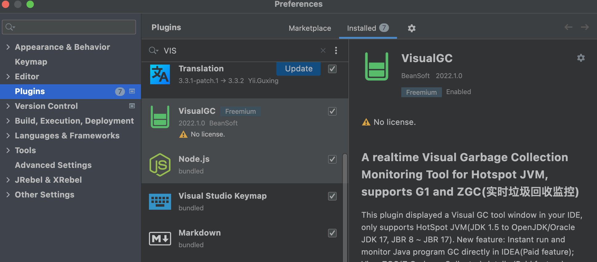

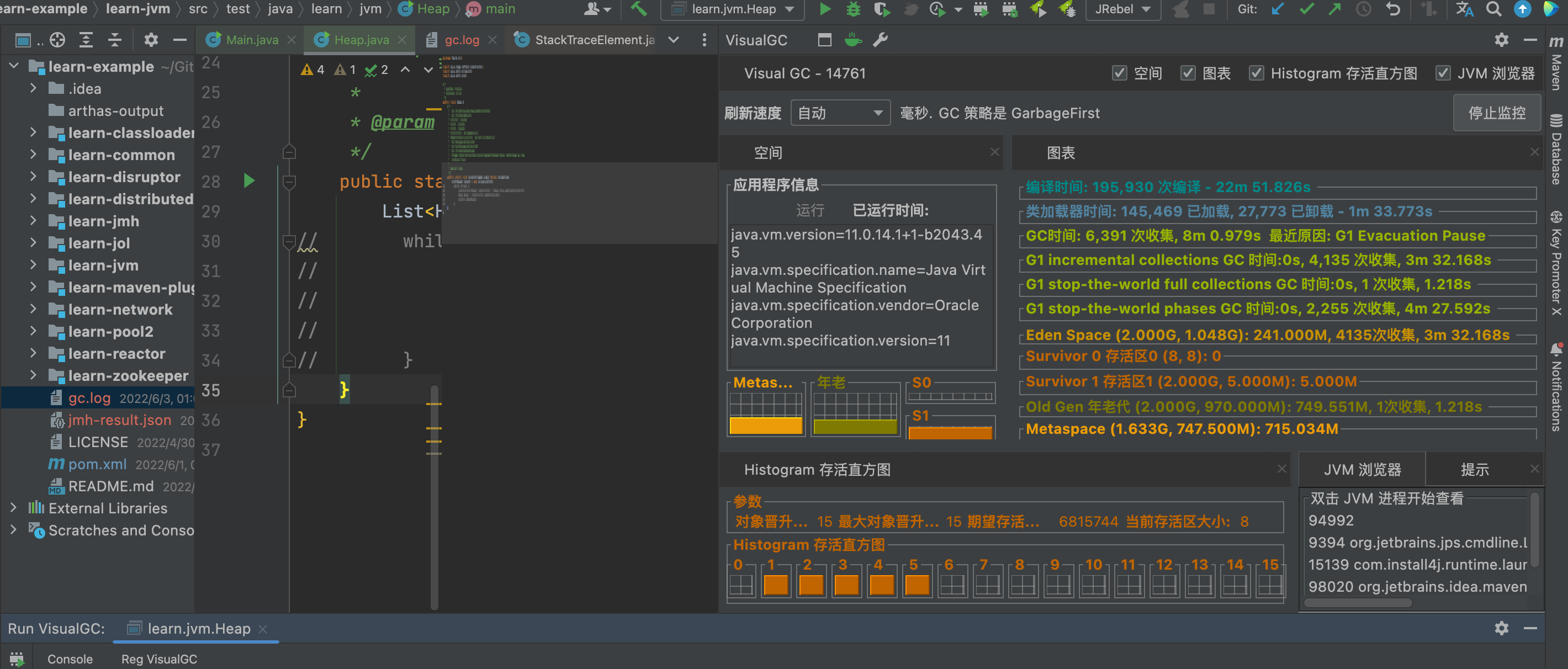

2.2.1 idea 插件VisualGC

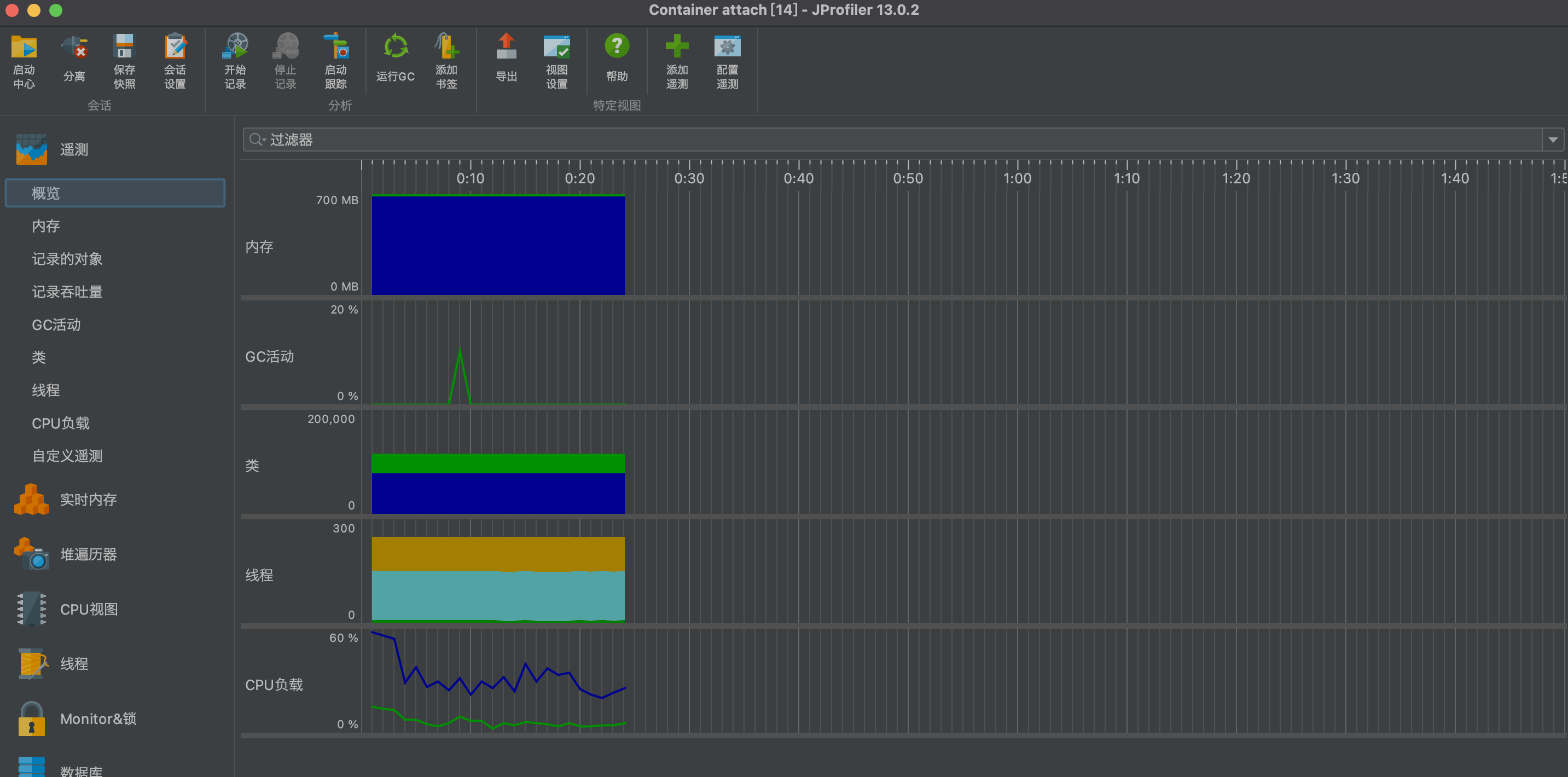

2.2.2 JProfile
JProfile

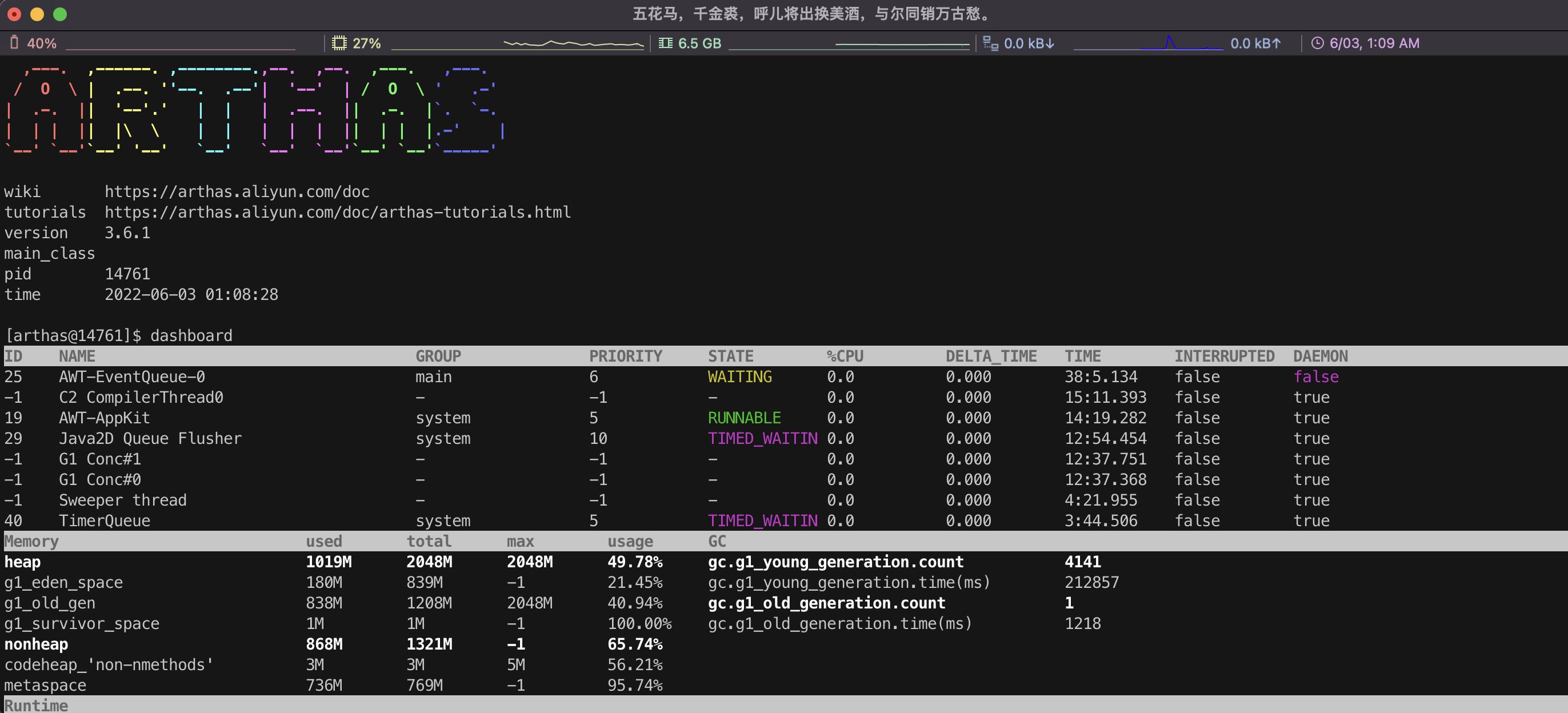

2.2.3 Arthas
Arthas
Arthas功能是比较强大的,非常适合用于排查些疑难问题

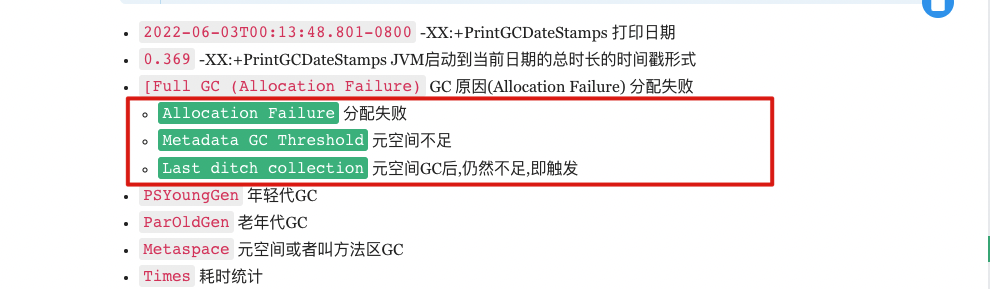

  • 2022-06-03T00:13:48.801-0800 -XX:+PrintGCDateStamps 打印日期
  • 0.369 -XX:+PrintGCDateStamps JVM启动到当前日期的总时长的时间戳形式
  • [GC (Allocation Failure) GC 原因(Allocation Failure) 分配失败
    • Allocation Failure 分配失败
    • Metadata GC Threshold 元空间不足
    • Last ditch collection 元空间GC后,仍然不足,即触发
  • PSYoungGen 年轻代GC
  • Times 耗时统计
    • user 表示GC线程执行所使用的CPU总时间
    • sys 进程在内核态消耗的CPU时间
    • real 程序从开始到结束所用的时钟时间,这个时间接近 sys + user
由于多核的原因,一般的GC事件中, real time是小于sys + user time的,因为一般是多个线程并发的去做GC,所以real time是要小于systuser time的
  • [Full GC (Allocation Failure) GC 原因(Allocation Failure) 分配失败
  • PSYoungGen 年轻代GC
  • ParOldGen 老年代GC
  • Metaspace 元空间或者叫方法区GC
  • Times 耗时统计

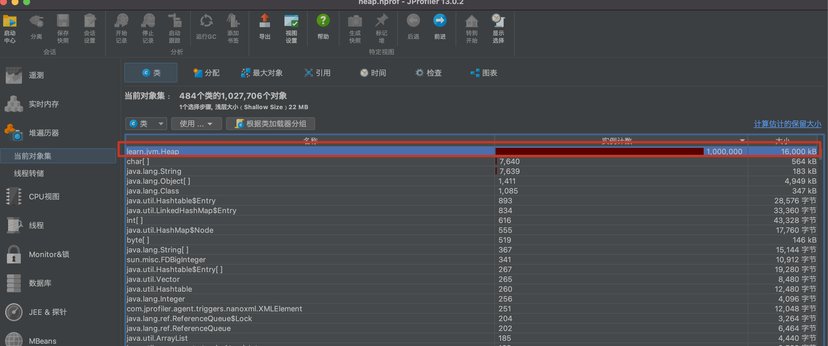

  1. jps 找到应用 pid
  2. 把堆信息dump下来 jmap -dump:format=b,file=heap.hprof ${pid}
  3. 打开JProfile 打开文件,直接看到大对象是哪个。
