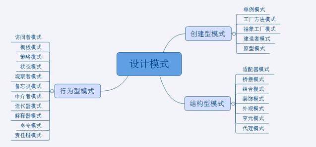

设计模式一般分为三类:创建型模式、结构型模式、行为型模式。
- 创建型模式:对象实例化的模式,创建型模式用于解耦对象的实例化过程。
- 结构型模式:把类或对象结合在一起形成一个更大的结构。
- 行为型模式:类和对象如何交互,及划分责任和算法
# 1.1 创建型模式
创建型模式简单来说就是用来创建对象的。一共有五种:单例模式、建造者模式、工厂方法模式、抽象工厂模式、原型模式。
- 单例模式 :确保某一个类只有一个实例,并且提供一个全局访问点。
- 建造者模式 : 用来创建复杂的复合对象。
- 工厂方法模式 :让子类来决定要创建哪个对象。
- 抽象工厂模式 :创建多个产品族中的产品对象。
- 原型模式 :通过复制原型来创建新对象。
# 1.2 结构型模式
结构型模式主要是用于处理类或者对象的组合。一共有七种:适配器模式、装饰模式、代理模式、外观模式、桥接模式、组合模式、享元模式。
- 代理模式 :控制客户端对对象的访问。
- 组合模式 :将整体与局部(树形结构)进行递归组合,让客户端能够以一种的方式对其进行处理。
- 适配器模式 :将原来不兼容的两个类融合在一起。
- 装饰者模式 :为对象添加新功能。
- 享元模式 :使用对象池来减少重复对象的创建。
- 外观模式 :对外提供一个统一的接口用来访问子系统。
- 桥接模式 :将两个能够独立变化的部分分离开来。
# 1.3 行为型模式
行为型模式主要是描述类或者对象是怎样交互和怎样分配职责的。一共有十一种:策略模式、模板方法模式、观察者模式、迭代器模式、责任链模式、命令模式、备忘录模式、状态模式、访问者模式、中介者模式、解释器模式。
- 策略模式 :封装不同的算法,算法之间能互相替换。
- 状态模式 :根据不同的状态做出不同的行为。
- 责任链模式 :将事件沿着链去处理。
- 观察者模式 :状态发生改变时通知观察者,一对多的关系。
- 模板方法模式 :定义一套流程模板,根据需要实现模板中的操作。
- 迭代器模式 :提供一种方法顺序访问一个聚合对象中的各个元素。
- 备忘录模式 :保存对象的状态,在需要时进行恢复。
- 访问者模式 :稳定数据结构中,定义新的操作行为。
- 中介者模式 :将网状结构转变为星型结构,所有行为都通过中介。
- 解释器模式 :定义语法,并对其进行解释。
- 命令模式 :将请求封装成命令,并记录下来,能够撤销与重做。
