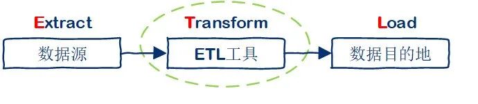

ETL 和 ELT 有很多共同点,从本质上讲,每种集成方法都可以将数据从源端抽取到数据仓库中,两者的区别在于数据在哪里进行转换。 接下来,我们一起详细地分析一下 ETL 和 ELT各自的优缺点,看看在你们现在的业务中用哪种方式处理数据比较合适。
01 ETL
ETL - 抽取、转换、加载
从不同的数据源抽取信息,将其转换为根据业务定义的格式,然后将其加载到其他数据库或数据仓库中。另一种 ETL 集成方法是反向 ETL,它将结构化数据从数据仓库中加载到业务数据库中,如我们常用数据仓库加工好的报表,推送到报表系统的数据库中。
