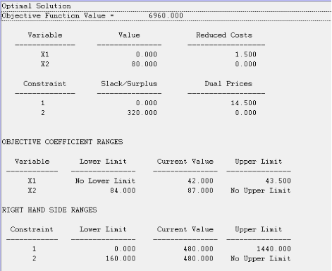

  1.    利润最大化分析:
假设DI-910生产x1台,DI-950生产x2台,利润 P=42 x1+87 x2
建立数学模型为:
                Max P =42 x1+87 x2
 s.t. 3 x1+6 x2≤480
4 x1+2 x2≤480
x1, x2≥0
利用管理科学家软件进行分析:
由上面的结果,要实现利润最大化,建议管理层只需要生产DI-950 80台,不需要生产DI-910,最大利润为6960美元。
管理层未执行的理由:
  1. 从短期来看,只需要生产DI-950就可以获得利润最大化,但是利润衡量公司运营的唯一指标,还有诸如产品出货量,市场占有率情况。如果只生产DI-950,则将丢失这个D910市场。

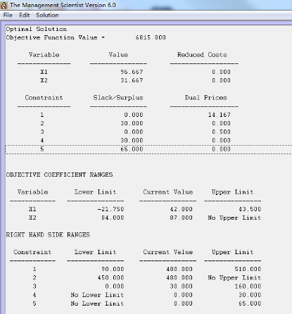

4. 管理层要求两条生产线总用时的差额限制在30分钟或更少。
建立数学模型为
情况1,第一条生产线用时高于等于第二条生产线用时:
                      Max P =42 x1+87 x2
 s.t. 3 x1+6 x2≤480
4 x1+2 x2≤480
3 x1+6 x2-(4 x1+2 x2≤30
3 x1+6 x2-(4 x1+2 x2≥0
x1≥x2
x1, x2≥0

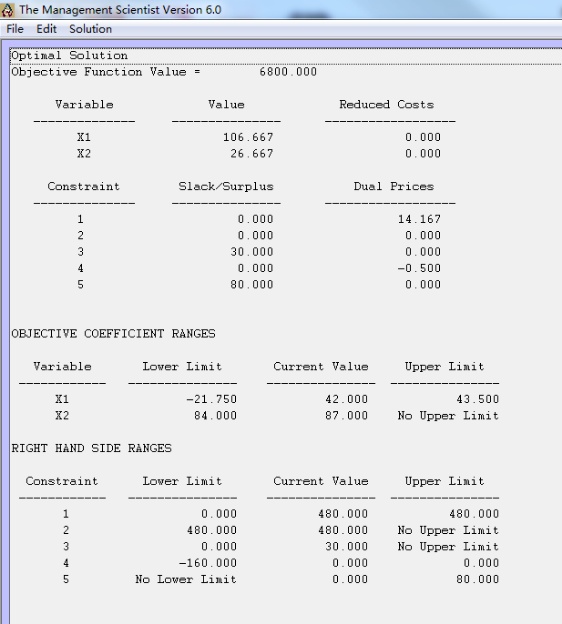

情况2,第一条生产线用时低于等于第二条生产线用时:
                      Max P =42 x1+87 x2
 s.t. 3 x1+6 x2≤480
4 x1+2 x2≤480
4 x1+2 x2 -(3 x1+6 x2≤30
4 x1+2 x2 -(3 x1+6 x2≥0
x1≥x2
x1, x2≥0
利用管理科学家软件进行分析:
第一种情况:
由上面的结果,要实现利润最大化,生产DI-910 96台DI-950 31台,最大利润为6815美元。
第二种情况:
由上面的结果,要实现利润最大化,生产DI-910 106台DI-950 26台,最大利润为6800美元。
综合上述两种情况,要实现利润最大化,生产DI-910 96台DI-950 31台,最大利润为6815美元。
这种生产平衡的实施,在问题2的假设下,总利润减少6880-6815=65美元
