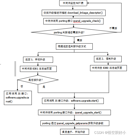

  1. 相关JS接口
1、中间件监控NIT表中的相应的字段。
2、匹配到tag值为0x4a,linkage_type为0x09的字段【不同项目的linkage_type值可能不同】。
3、中间调用porting的ipanel_upgrade_check接口,将section数据传给porting。
4、Porting检测是否有升级信息,并相应的值返回给中间件。一般1表示手动升级,2表示强制升级。
5、中间价根据ipanel_upgrade_check的返回值发送相应的消息给页面。如果返回值为1或者2,中间件分别给页面发送8381和8380消息,并将保存相应的section数据。
6、页面如果收到8380消息,表示进行强制升级,调用中间件software.upgrade.start接口。
7、如果收到8381消息,表示进行手动升级,如果用户选择进行升级,调用中间件software.upgrade.start接口。
8、中间件调用ipanel_upgrade_start接口,并将已经记录的section数据传给porting。
9、Porting在该start接口中会调用中间件Ipanel_upgrade_getparams来获取升级pid 等信息。
10、第一次调用ipanel_upgrade_getparams会失败,获取不到升级数据,中间件会根据返回值发送8383消息给页面,同时在该接口返回前,中间件会启动loader搜索,然后返回-1值。
11、 loader搜索结束时,中间再次调用ipanel_upgrade_start接口。
12、相应的,porting会再次调用ipanel_upgrade_getparams来获取升级数据。此时,也就是第二次,可以获取到升级pid等信息。向中间件返回0 ,中间件会发送8382消息给页面。
13、porting获取升级数据成功,完成写flash后,调用
ipanel_porting_system_reboot接口重启系统。进入loader升级程序。
