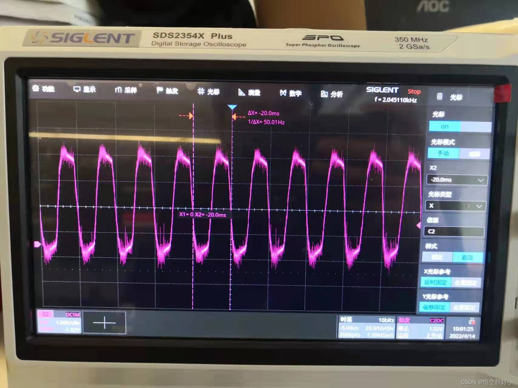

包括红外激光发射装置和红外感光器件;红外激光发射装置通过脉冲发出激光,打到地面,地面发生漫反射,红外感光器件无法收到反射光线时,则判断行驶的高度不是安全距离,需要后退或避让。
红外下视 ,发射红外的频率500 hz,占空比 10%
10%占空比提高红外灯寿命
500hz是行为存在板载电容,确保接收端可以拉低,原先KHZ如20khz太高频率,接收端无法拉低
