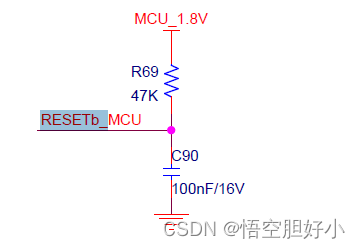

MCU 调试低功耗的时候 技巧经验很重要,检查是否存在漏电流,比如不合格电容、电阻等器件,都会导致功耗增加。
MCU 低功耗硬件设计的地方非常容易漏电,此时待机功耗会达不到2uA.
如SOC与MCU 相连接的IO复位电路,需要MOS隔离。
SOC与KL03 的复位电路硬件参考如下:
只有用MOS隔离 才能确保SOC端无漏电流走向KL03,最终确保低功耗设计实现。
