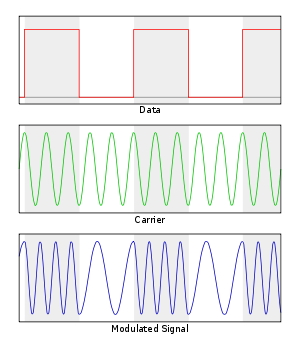

【摘要】 FSK(Frequency Shift Keying),即频移键控方式,这种调试方式是利用载波的频率变化来传递数字信息。 例如20KHz的频率用来表示1,10KHz的频率用来表示0。 常见的数字调制...
