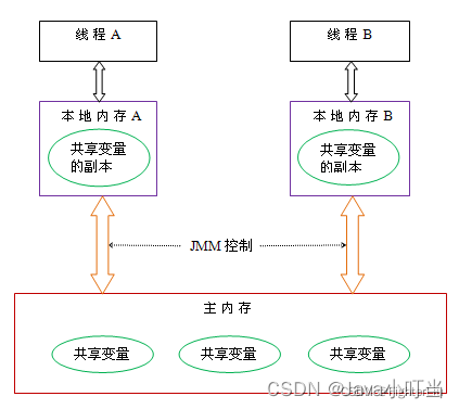

说到可见性,我们需要先了解一下Java内存模型,Java内存模型如下所示:
线程之间的共享变量存储在主内存中(Main Memory)中,每个线程都一个都有一个私有的本地内存(Local Memory),本地内存中存储了该线程以读/写共享变量的副本。
所以当一个线程把主内存中的共享变量读取到自己的本地内存中,然后做了更新。在还没有把共享变量刷新的主内存的时候,另外一个线程是看不到的。

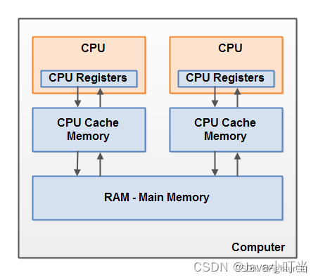

如何把修改后的值刷新到主内存中的?
现代的处理器使用写缓冲区临时保存向内存写入的数据。写缓冲区可以保证指令流水线持续运行,它可以避免由于处理器停顿下来等向内存写入数据而产生的延迟。同时,通过以批处理的方式刷新写缓冲区,以及合并写缓冲区中对同一内存地址的多次写,较少对内存总线的占用。但是什么时候写入到内存是不知道的。
所以就引入了volatile,volatile是如何保证可见性的呢?
在X86处理器下通过工具获取JIT编译器生成的汇编指令来查看对volatile进行写操作时,会多出lock addl。Lock前缀的指令在多核处理器下会引发两件事情:
将当前处理器缓存行的数据写回到系统内存。
这个写回内存的操作会使其他cpu里缓存了该内存地址的数据无效。
如果声明了volatile的变量进行写操作,JVM就会向处理器发送一条Lock前缀的指令,将这个变量所在缓存行的数据写回到系统内存。但是,就算写回到内存,如果其他处理器缓存的还是旧的,在执行操作就会有问题。所以,在多处理器下,为了保证各个处理器的缓存是一致的,就会实现缓存一致性协议,每个处理器通过嗅探在总线传播的数据来检查自己缓存的值是不是过期了,当处理器发现自己缓存行对应的内存地址被修改,就会将当前处理器的缓存行设置成无效状态,当处理器对这个数据进行修改操作的时候,会重新从系统内存中把数据读到处理器缓存里。

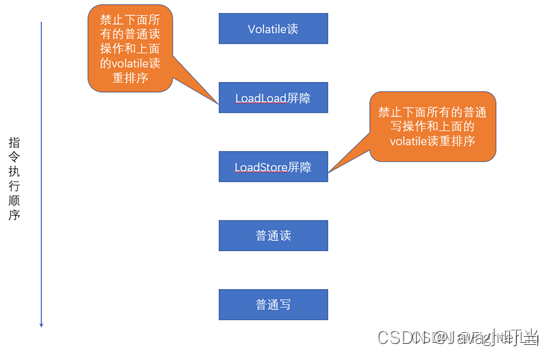

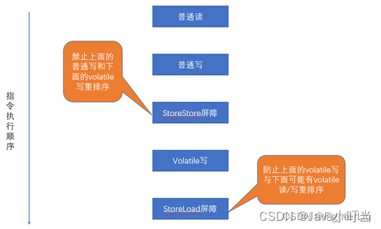

在每个volatile写操作的前面插入一个StoreStore屏障,后面插入一个StoreLoad屏障。
在每个volatile读操作后面插入一个LoadLoad,LoadStore屏障。
Volatile写插入内存屏障后生成指令序列示意图:
Volatile读插入内存屏障后生成指令序列示意图:
通过上面这些我们可以得出如下结论:编译器不会对volatile读与volatile读后面的任意内存操作重排序;编译器不会对volatile写与volatile写前面的任意内存操作重排序。

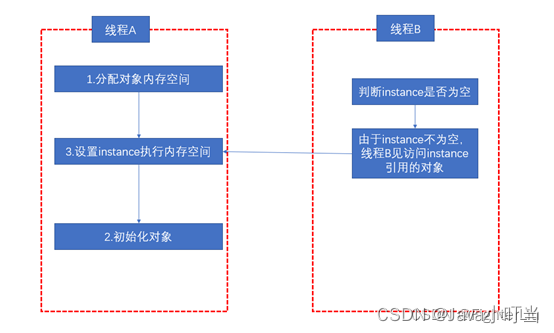

创建一个对象主要分为如下三步:
分配对象的内存空间。
初始化对象。
设置instance指向内存空间。
  • 1
  • 2
  • 3
如果instane 不加volatile,上面的2,3可能会发生重排序。假设A,B两个线程同时获取,A线程获取到了锁,发生了指令重排序,先设置了instance指向内存空间。这个时候B线程也来获取,instance不为空,这样B拿到了没有初始化完成的单例对象(如下图)
