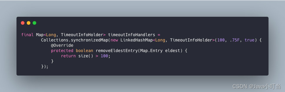

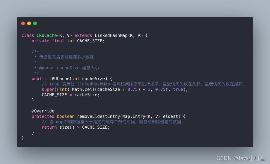

其实在大家熟悉的LinkedHashMap中也实现了Lru算法的,实现如下:
当容量超过100时,开始执行LRU策略:将最近最少未使用的 TimeoutInfoHolder 对象 evict 掉。
真实面试中会让你写LUR算法,你可别搞原始的那个,那真TM多,写不完的,你要么怼上面这个,要么怼下面这个,找一个数据结构实现下Java版本的LRU还是比较容易的,知道啥原理就好了。

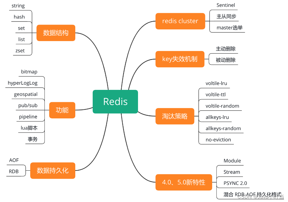

Redis 的知识点结构如下图所示。

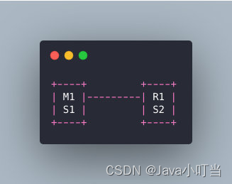

为啥必须要三个实例呢?我们先看看两个哨兵会咋样。
master宕机了 s1和s2两个哨兵只要有一个认为你宕机了就切换了,并且会选举出一个哨兵去执行故障,但是这个时候也需要大多数哨兵都是运行的。
那这样有啥问题呢?M1宕机了,S1没挂那其实是OK的,但是整个机器都挂了呢?哨兵就只剩下S2个裸屌了,没有哨兵去允许故障转移了,虽然另外一个机器上还有R1,但是故障转移就是不执行。

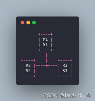

经典的哨兵集群是这样的:
M1所在的机器挂了,哨兵还有两个,两个人一看他不是挂了嘛,那我们就选举一个出来执行故障转移不就好了。

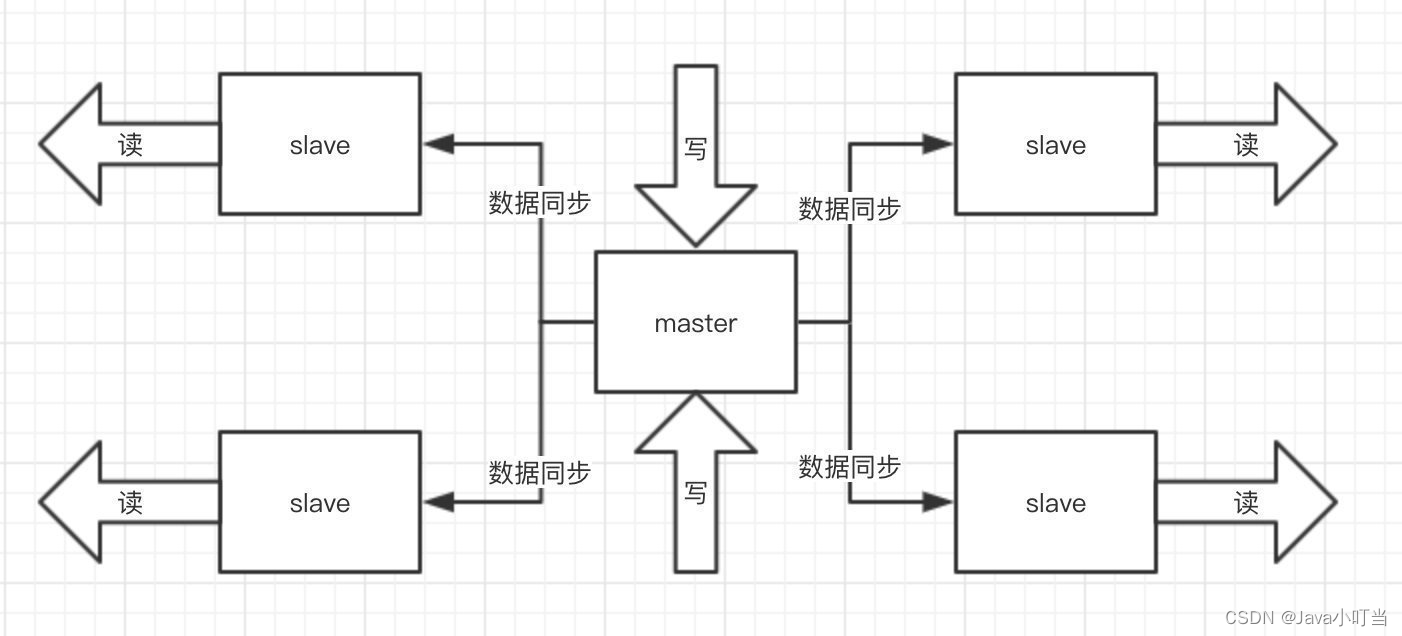

我先说下为啥要用主从这样的架构模式,前面提到了单机QPS是有上限的,而且Redis的特性就是必须支撑读高并发的,那你一台机器又读又写,这谁顶得住啊,不当人啊!但是你让这个master机器去写,数据同步给别的slave机器,他们都拿去读,分发掉大量的请求那是不是好很多,而且扩容的时候还可以轻松实现水平扩容。
你启动一台slave 的时候,他会发送一个psync命令给master ,如果是这个slave第一次连接到master,他会触发一个全量复制。master就会启动一个线程,生成RDB快照,还会把新的写请求都缓存在内存中,RDB文件生成后,master会将这个RDB发送给slave的,slave拿到之后做的第一件事情就是写进本地的磁盘,然后加载进内存,然后master会把内存里面缓存的那些新命名都发给slave。
