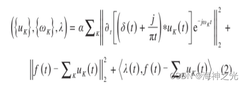

VMD(variational mode decomposition)是一种将信号非递归分解成数个具有准正交性的带限本征模态函数的算法,其基本原理可以表示为一个约束变分问题的求解,构造的约束变分问题表示为
式中:uK为VMD分解后的第K个IMF分量;ωK为第K个IMF分量的瞬时频率;δ(t)为狄拉克函数;∗为卷积符号;
引入二次惩罚因子α和拉格朗日乘子λ使变分问题不受约束,构造的增广拉格朗日函数如下:
采用乘子交替方向算法交替更新得到K个IMF及其对应的中心频率。
从式(2)可以看出:K和α影响着VMD的分解性能。若设置的K较小,则信号的多个分量可能同时包含在1个模态中;若K较大,则会导致1个分量包含在多个模态中,迭代得到的中心频率也会重叠。对α而言,若α很大,则带宽限制就会很窄,从而导致有用的频率成分被消除;反之,冗余频率成分将会被保留下来。因此,本文提出鲸鱼优化算法来优化确定最佳参数组合(K,α)。

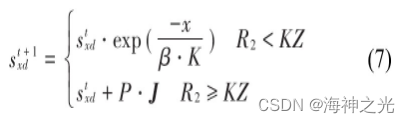

设M是麻雀觅食的优化搜索空间集,存在N只麻雀个体,第x只麻雀处在M集的位置表示为Sx=[sx1,⋯,sxd,sx M],x=1,2,3,⋯,N,sxd表示麻雀x在M集中居d维的位置,寻找者位置更新表达式为:
其中:t为当前迭代数;K为最大迭代数;β是属于区间(0,1]的均匀随机数;P是服从N(0,1)分布的随机数;J为1×d的单位矩阵;R2∈[0,1]为预警值,KZ∈[0.5,1]为安全值。而跟随者位置更新可表达为:

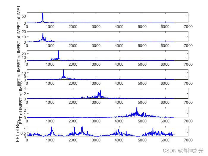

三、运行结果
