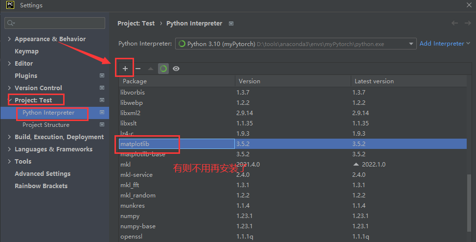

如果使用的是Pycham,可以直接打开File->settings->Project:->Python Interpreter中安装库。
搜索matplotlib,点击安装即可。

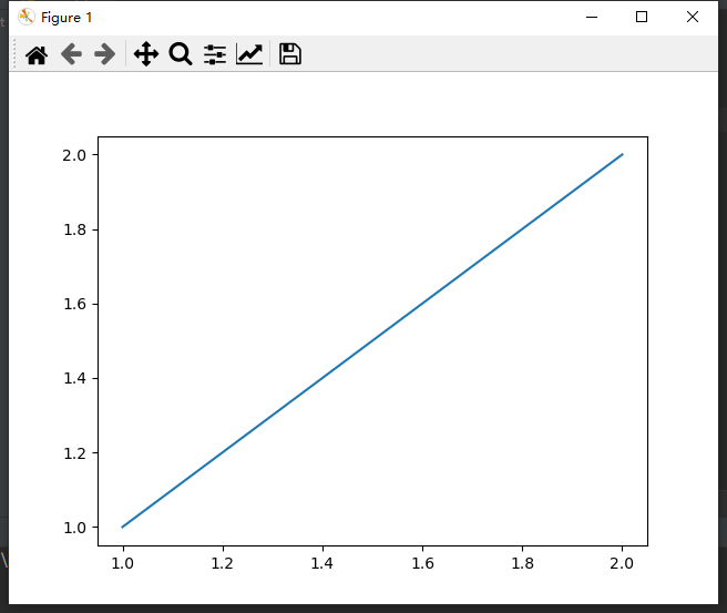

实战
画框
fig是Figure缩写,即外框,可以包含多个内框。ax是Axes缩写,即内框,里面可以画各种图。plt是导入Matplotlib库时的重命名缩写,可以理解为一整张画布,直接添加即可,但细节修改用ax更好。
两种方法都可,比如以下代码是等价的:
fig, ax = plt.subplots()  # 创建一个外框(默认含一个内框),返回两个参数
ax.plot([1, 2], [1, 2])  # 在内框上画一条直线,点(1,1)到(2,2)
plt.show()  # 显示绘图
  • 1
  • 2
  • 3
  • 4
plt.plot([1, 2], [1, 2])
plt.show()

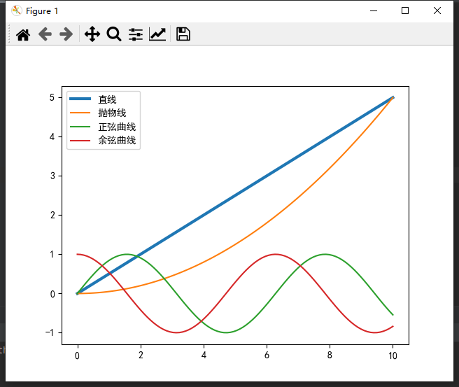

线图
使用plot()函数。
import numpy as np
from matplotlib import pyplot as plt
#  ------直线------
plt.plot([0, 10], [0, 5], label="直线", linewidth="3")  # 线宽设置3
#  ------抛物线------
x = np.linspace(0, 10, 100)  # 1-10均匀序列
plt.plot(x, 0.05*x*x, label="抛物线")
#  ------三角函数------
plt.plot(x, np.sin(x), label="正弦曲线")
plt.plot(x, np.cos(x), label="余弦曲线")
#  其他的举一反三,给出函数和定义域即可
plt.rcParams['font.sans-serif'] = ['SimHei']
plt.rcParams['axes.unicode_minus'] = False
plt.legend()
plt.show()

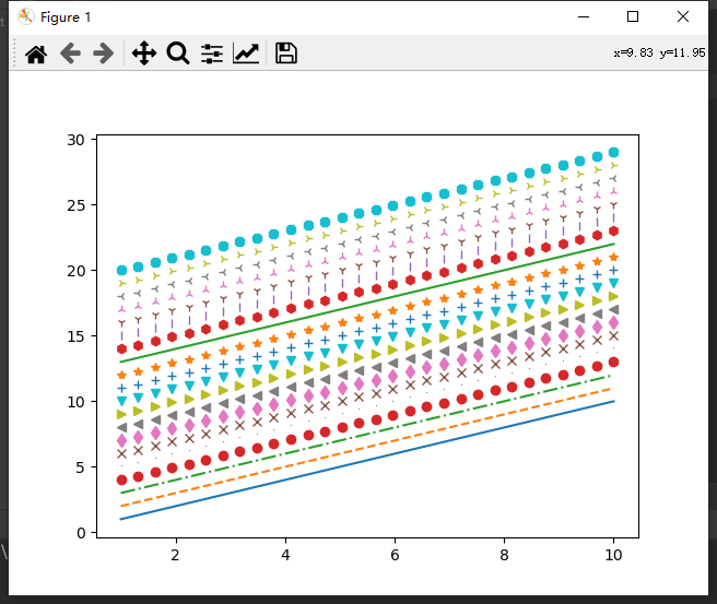

各种线条格式:
import numpy as np
x = np.linspace(1, 10, 30)
plt.plot(x, x, '-')
plt.plot(x, x+1, '--')
plt.plot(x, x+2, '-.')
plt.plot(x, x+3, 'o')
plt.plot(x, x+4, ',')
plt.plot(x, x+5, 'x')
plt.plot(x, x+6, 'd')
plt.plot(x, x+7, '<')
plt.plot(x, x+8, '>')
plt.plot(x, x+9, 'v')
plt.plot(x, x+10, '+')
plt.plot(x, x+11, '*')
plt.plot(x, x+12, '-')
plt.plot(x, x+13, 'h')
plt.plot(x, x+14, '|')
plt.plot(x, x+15, '1')
plt.plot(x, x+16, '2')
plt.plot(x, x+17, '3')
plt.plot(x, x+18, '4')
plt.plot(x, x+19, '8')
plt.show()

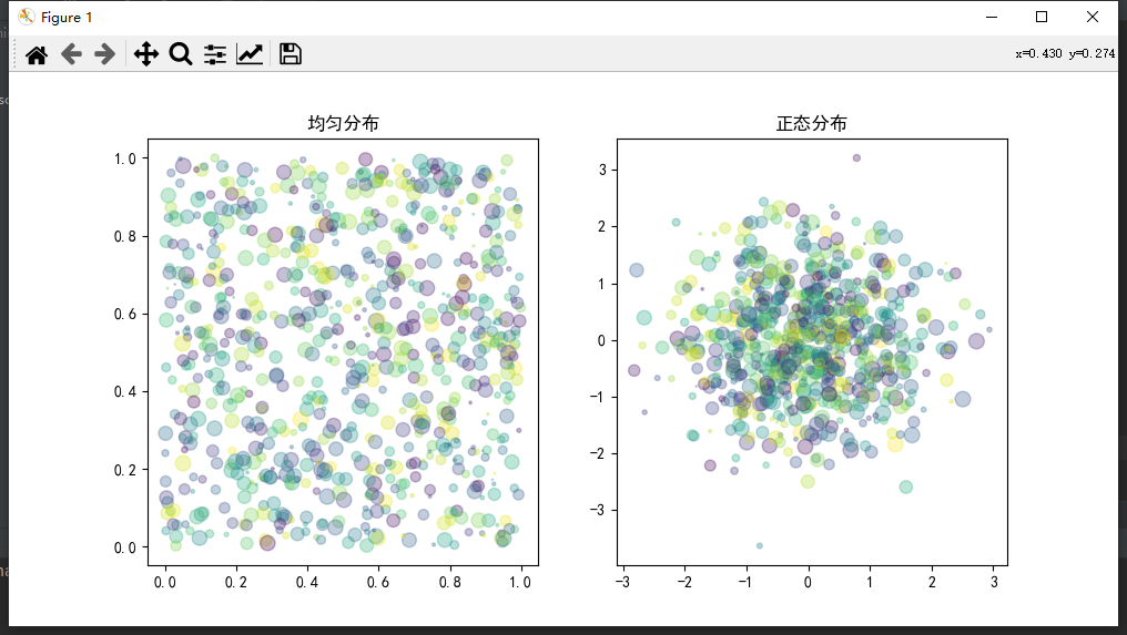

散点图
使用scatter()函数。
import numpy as np
plt.figure(figsize=(10, 5))
# ------均匀分布------
plt.subplot(1, 2, 1)
plt.title("均匀分布")
n = 800  # 样本数
x = np.random.rand(n)  # 随机坐标点
y = np.random.rand(n)
colors = np.random.rand(n)  # 随机颜色
size = np.random.rand(n)*100  # 随机大小
plt.scatter(x, y, c=colors, s=size, alpha=0.3)  # alpha是透明度
# ------正态分布------
plt.subplot(1, 2, 2)  # 第二个画框
plt.title("正态分布")
x = np.random.randn(n)
y = np.random.randn(n)
plt.show()

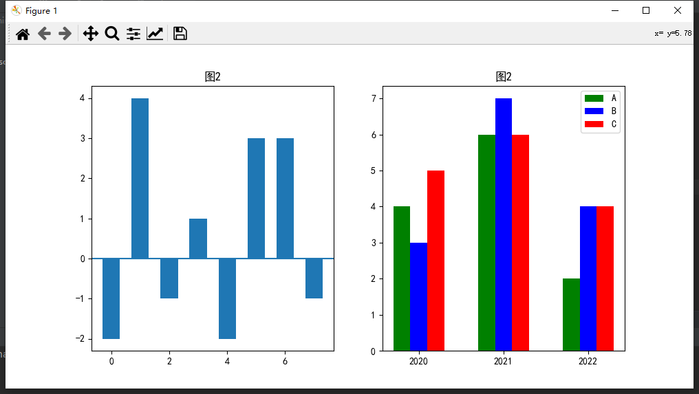

柱状图
使用bar()函数。
import numpy as np
# ------图1------
x = np.arange(8)  # 1-5
y = np.random.randint(-3, 5, 8)  # -3到5随机8个数
plt.bar(x, y, width=0.6)
plt.title('图2')
plt.axhline(0)  # 水平线
# ------图2------
x = np.arange(3)  # 1-3
width = 0.2  # 设置柱宽
plt.bar(x, [4, 6, 2], color='green', width=width, label="A")
plt.bar([i+width for i in x], [3, 7, 4], color='blue', width=width, label="B")
plt.bar([i+2*width for i in x], [5, 6, 4], color='red', width=width, label="C")
plt.xticks([i+width for i in x], ["2020", "2021", "2022"])  # 设置刻度
plt.title('图2')
plt.legend()
plt.show()

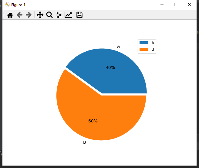

饼状图
使用pie()函数。
# explode分裂,autopct百分比格式
plt.pie([0.4, 0.6], labels=["A", "B"], explode=(0, 0.05), autopct='%0.0f%%')
plt.legend()
plt.show()
