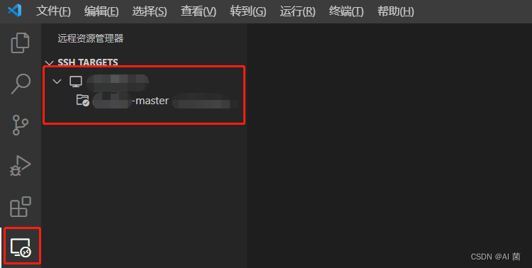

3、VSCode远程连接Jupyter
  • 安装Remote-SSH拓展
  • 输入:ssh root@ip -端口号
  • 选择第一个初始化文件,检查IP端口是否有误,有误的话手动更改
  • 点击图标进行连接–输入密码–选择打开的远程项目
