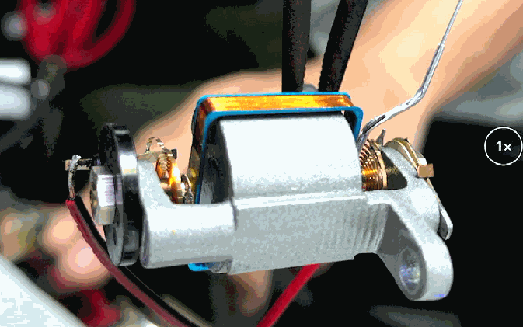

  手头有一个动圈电流表,将其表芯拆卸下来,查看一下它的基本特性。注意,这个时候,动圈表芯已经和外边的铁磁靴已经去除,但是它内部的永磁铁还存在。
▲ 图1.1  动圈电流表表芯
▲ 图1.1 动圈电流表表芯

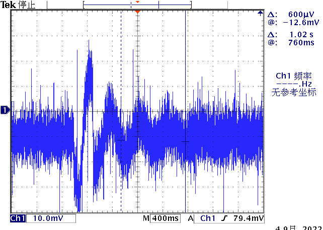

  由于表芯的永磁铁所产生的磁环,所以波动表针之后,动圈转动会产生感应电动势。使用示波器测量这个电容式,可以显示衰减振荡的波形。
▲ 图1.2.1 测量表芯转动感应电动势
