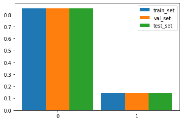

比较训练集、验证集和测试集中不同类别的样本数量。这里我们使用matplotlib绘制不同数据集中不同类别在总数据量中的比例的柱状图。在绘制柱状图时,首先统计数据集中不同类别的数据占整个数据集的比例,得到count_in_train,然后通过plt.bar()绘制柱状图并使用plt.xticks()绘制横坐标,最后利用plt.legend()添加图例,利用plt.show()将图展示出来。
从下图中可以看出:数据集存在类别不平衡的问题,但是在训练集、验证集、测试集上的比例是差不多的。
