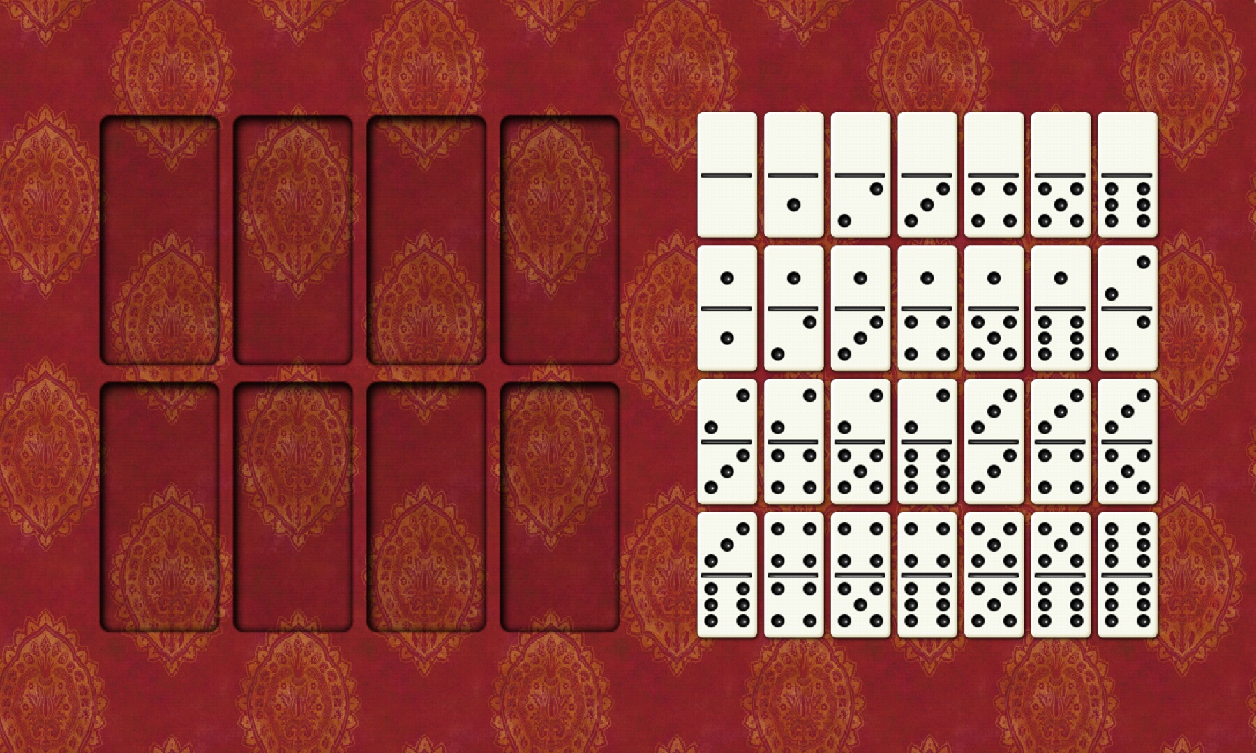

11多米诺骨牌(1)
这个是4*4的多米诺骨牌,规则类似幻方。
代码:

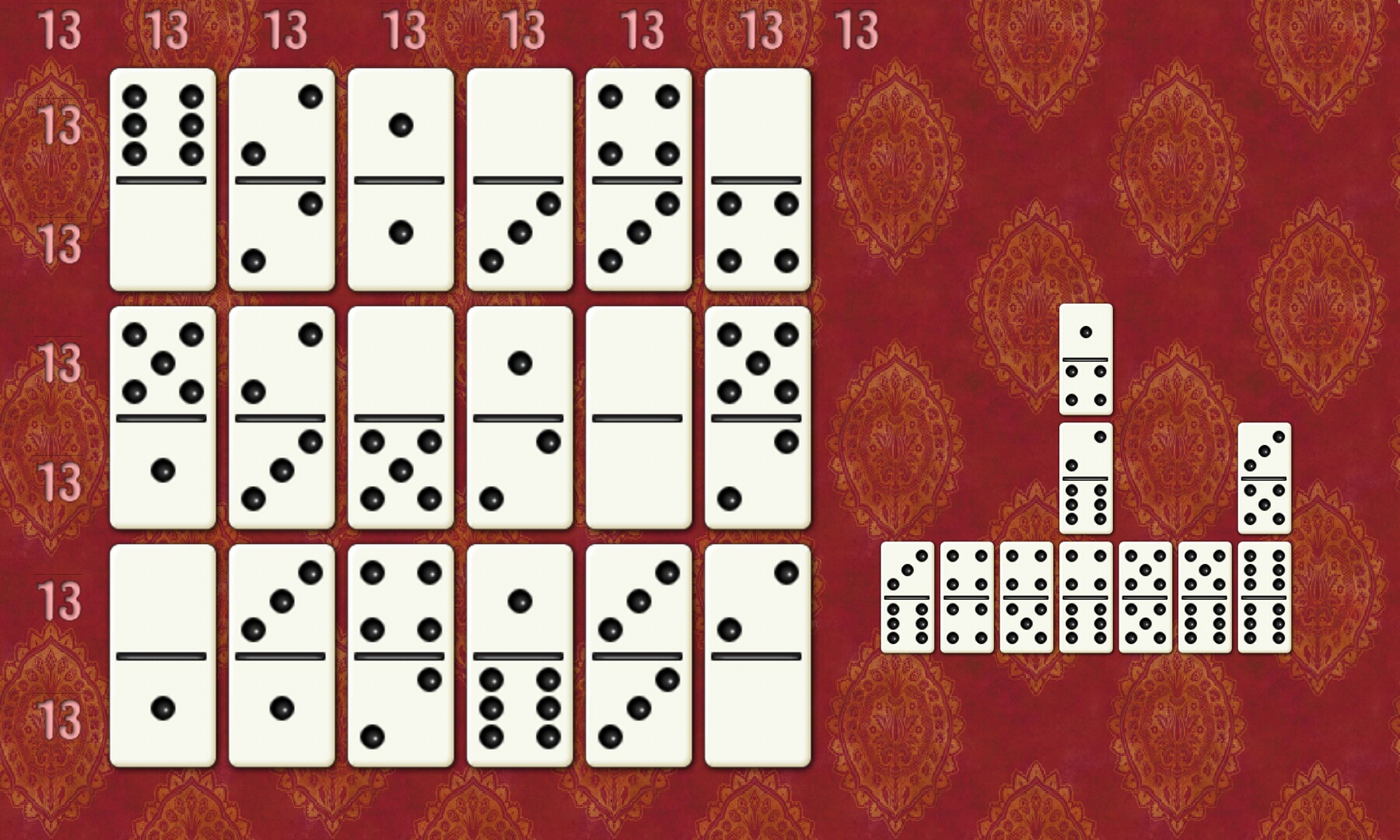

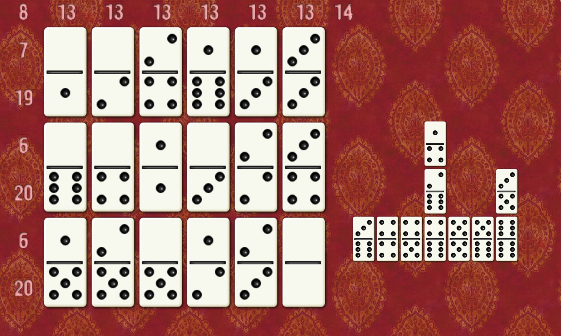

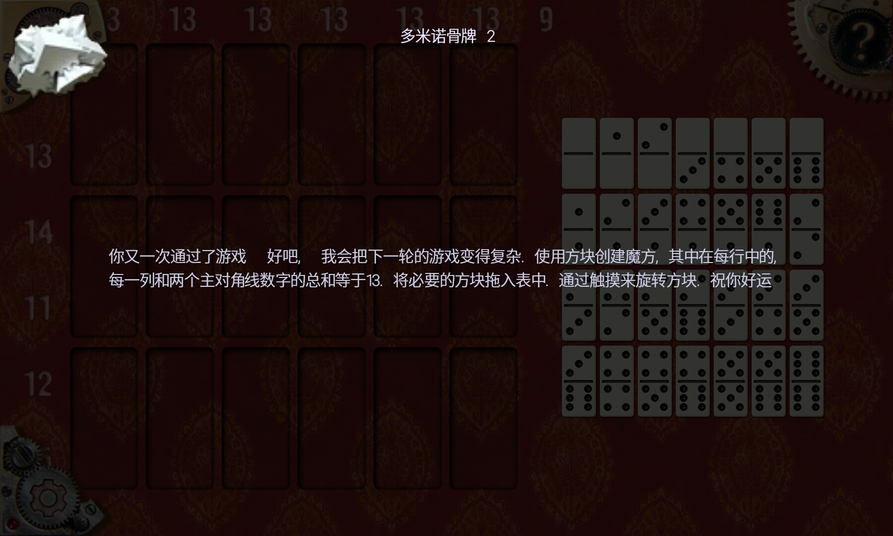

23多米诺骨牌(2)
多米诺骨牌问题都可以大致分成2大步
第一步,让每一行每一列的和符合要求
第二步,仅仅通过调整行和列的顺序,使得对角线也符合要求
第一步是肯定可以实现的,但是实现了第一步之后,能否继续实现第二步就不一定了。
第一步,要使每行每列以及两对角线的和均为13
注意到,28块每块的2个数之和分别为012233444555,666677788899,10,10,11,12
其中任意18块的和最小为76
现在要找出18块,和为78,因为和76隔的不多,所以肯定有一些规律可循。
最后的结果是:01223344455666必选,剩余的4块只有4种情况,分别为6777,5688,5679,5778

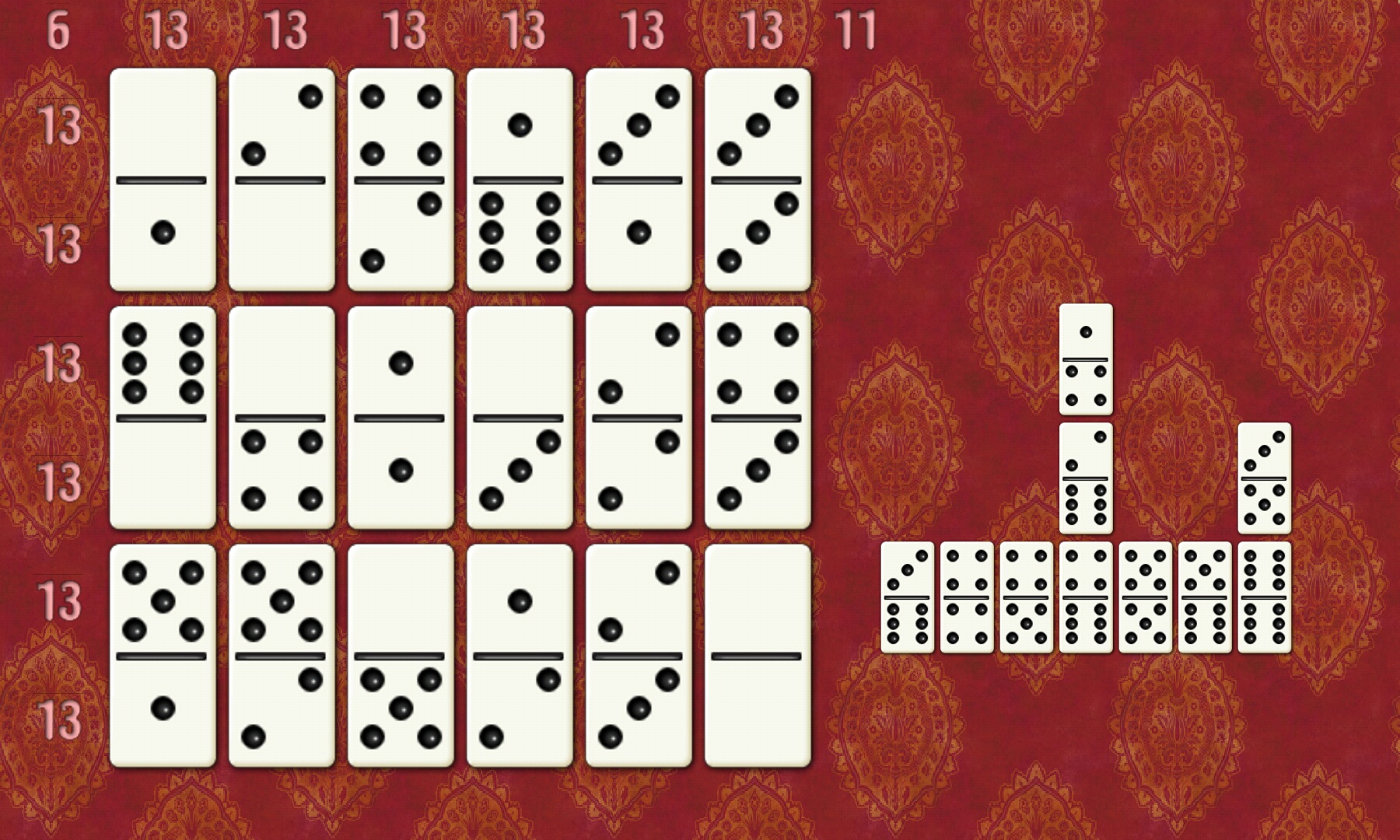

这样,任选一行就可以完成差不多第一步了。
比如,我就选第一行:166,247,625,733,445,670
最后一小步是把某些块上下倒置,使得每一行的和都为13
第二步,仅仅通过调整行和列的顺序,使得对角线的和也为13
这个手动实现比较麻烦,但是编程却比较容易,无法就是枚举各种顺序
把上图中的36个数字硬编码到数组num中,运行即可得到答案

输出:
6  2  1  0  4  0
0  2  1  3  3  4
5  2  0  1  0  5
1  3  5  2  0  2
0  3  4  1  3  2
1  1  2  6  3  0
这样便过关了。

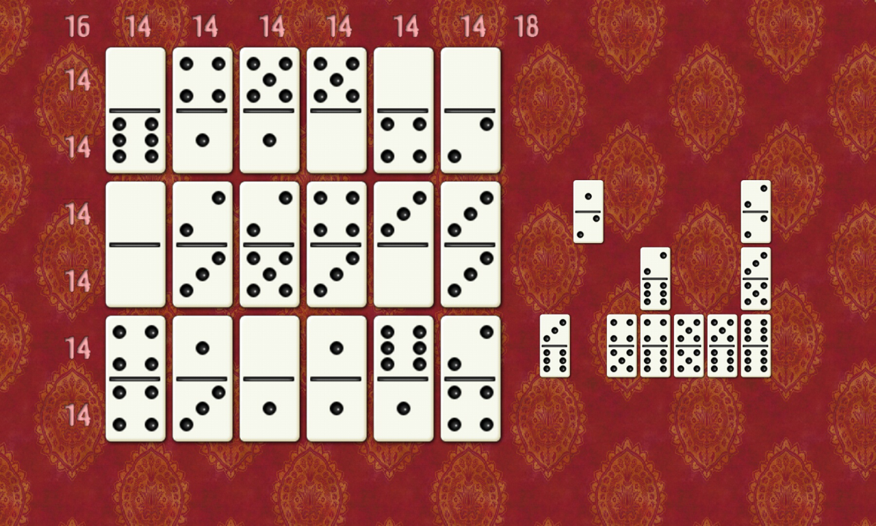

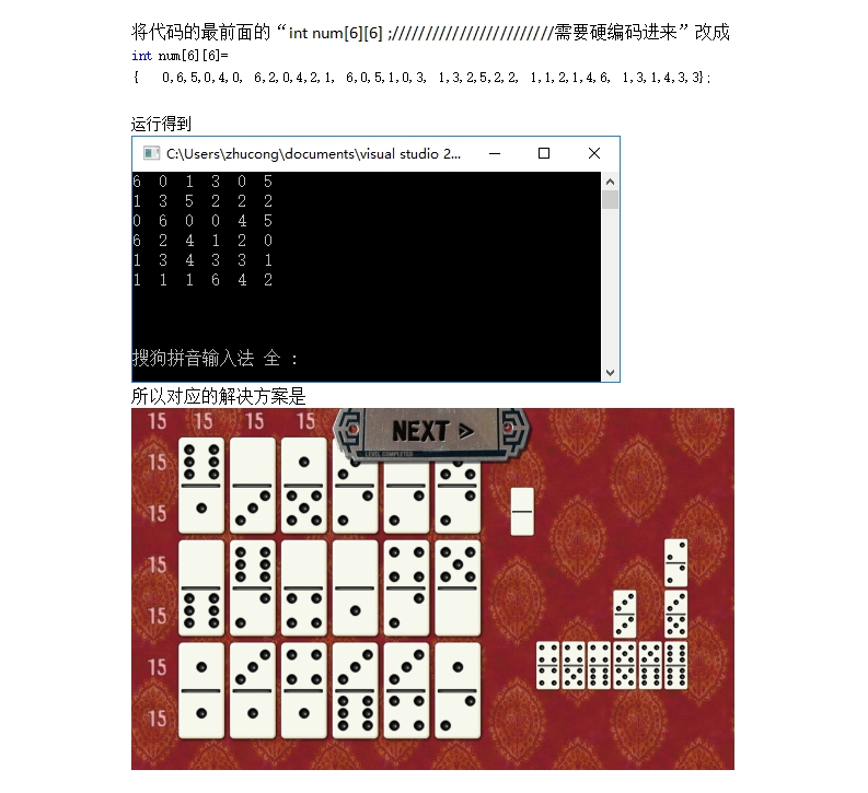

38多米诺骨牌(3)53(4)68(5)81(6)94(7)
这5关规则都和23多米诺骨牌(2)一样,所以方法也是一样:
第一步,让每一行每一列的和符合要求
不过数字和分别变成了14、15、16、17、18
这样,就很容易完成第一步,基本上不会遇到障碍,这一点和和为13的情况是不一样的。
这就好像用2个骰子丢出和为2的2个数字很难,但是丢出和为7的2个数字就很容易,道理是一样的。
所以,这4关,我都是直接完成第一步,没有障碍,然后运行23多米诺骨牌(2)里面的代码完成第二步即可。

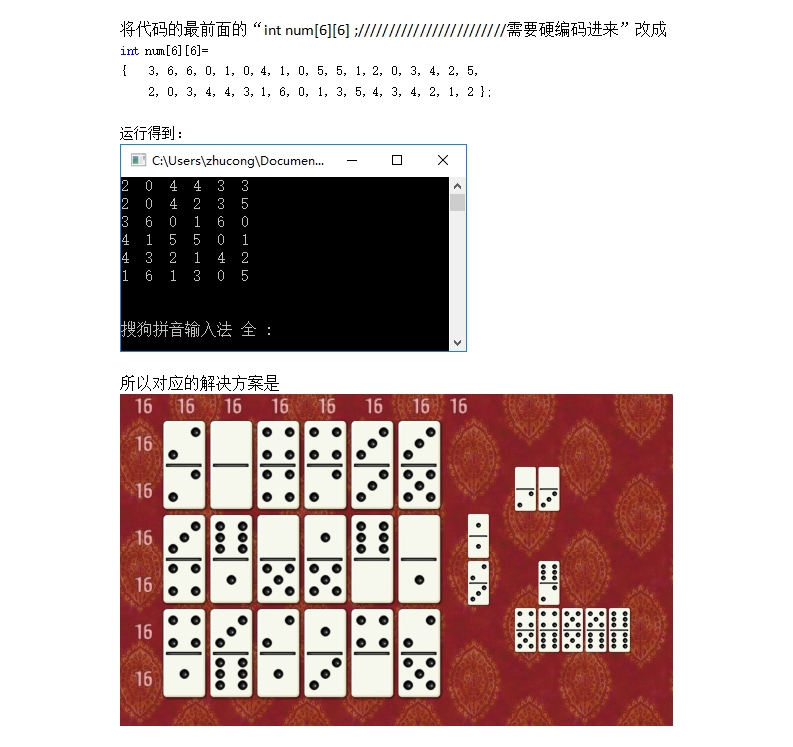

38多米诺骨牌(3)
将代码的最前面的“int num[6][6] ;需要硬编码进来”改成
int num[6][6] = {0, 4, 5, 5, 0, 0,6, 1, 1, 0, 4, 2,0, 2, 2, 4, 3, 3,0, 3, 5, 3, 0, 3,4, 1, 0, 1, 6, 2,4, 3, 1, 1, 1, 4 };
运行得到
0  4  5  0  0  5
6  1  0  2  4  1
4  1  1  2  6  0
4  3  1  4  1  1
0  2  4  3  3  2
0  3  3  3  0  5
所以对应的解决方案是

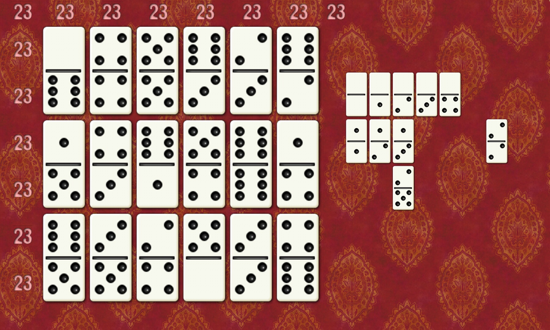

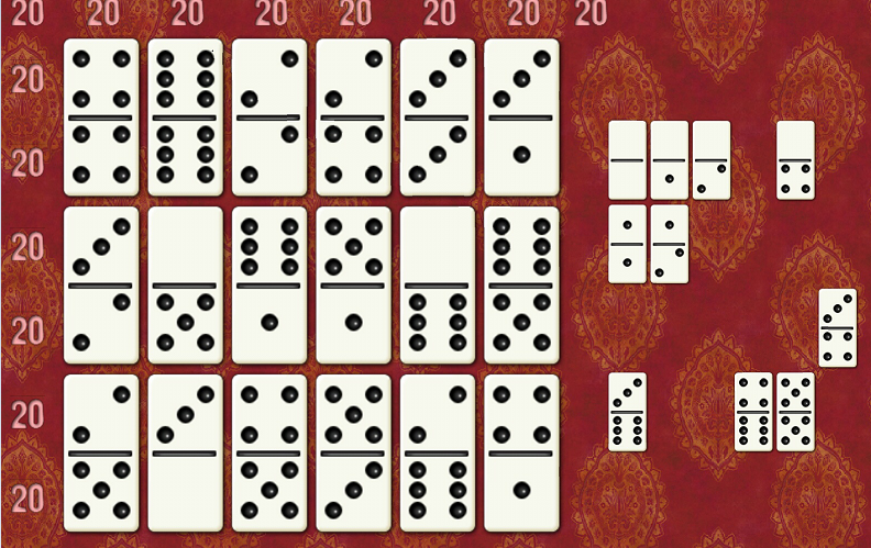

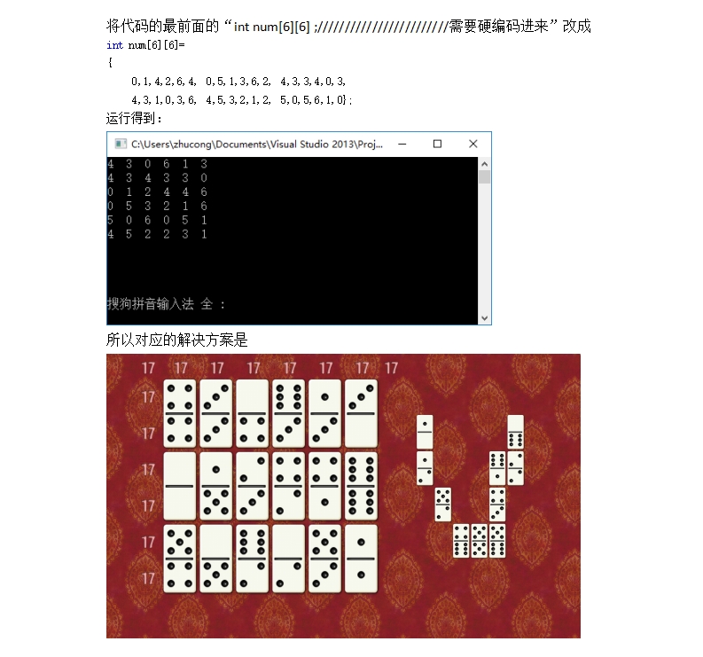

在23多米诺骨牌(2)、38多米诺骨牌(3)53(4)68(5)81(6)94(7)中,分别解决了行和、列和、对角线和均为13、14、15、16、17、18的问题。
根据对称性,如果把6*6的矩阵中的每个数都从k换成6-k,那么原先行和、列和、对角线和均为n的局面就恰好换成了行和、列和、对角线和均为36-n的局面。
也就是说,根据13、14、15、16、17的答案,可以直接得到23、22、21、20、19的答案
