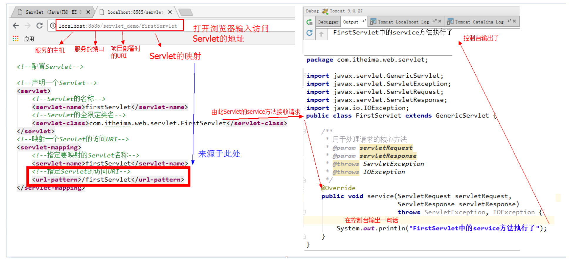

1.2 Servlet入门
1.2.1 Servlet编码步骤
1)编码步骤
第一步:前期准备-创建JavaWeb工程
第二步:编写一个普通类继承GenericServlet并重写service方法
第三步:在web.xml配置Servlet
2)测试
在Tomcat中部署项目
在浏览器访问Servlet

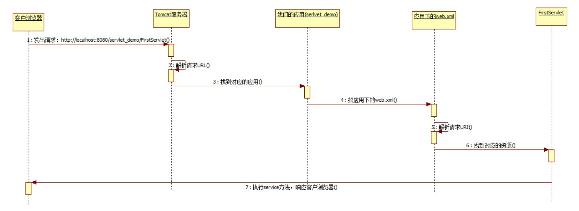

1.2.2 Servlet执行过程分析
我们通过浏览器发送请求,请求首先到达Tomcat服务器,由服务器解析请求URL,然后在部署的应用列表中找到我们的应用。接下来,在我们的应用中找应用里的web.xml配置文件,在web.xml中找到FirstServlet的配置,找到后执行service方法,最后由FirstServlet响应客户浏览器。整个过程如下图所示:
一句话总结执行过程:
浏览器——>Tomcat服务器——>我们的应用——>应用中的web.xml——>FirstServlet——>响应浏览器

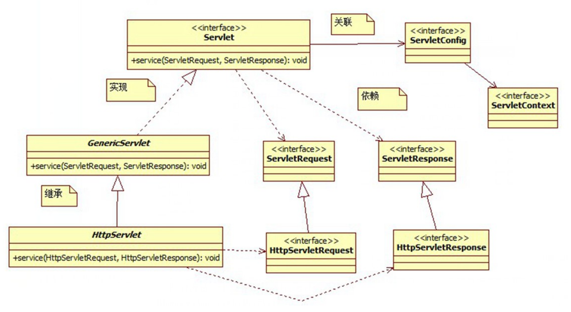

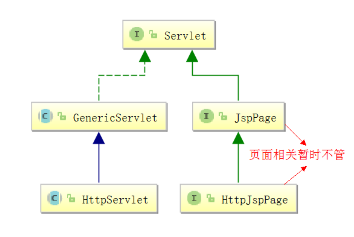

1.2.3 Servlet类视图
在《Tomcat和Http协议》这天课程和刚才的入门案例中,我们都定义了自己的Servlet,实现的方式都是选择继承GenericServlet,在Servlet的API介绍中,它提出了我们除了继承GenericServlet外还可以继承HttpServlet,通过查阅servlet的类视图,我们看到GenericServlet还有一个子类HttpServlet。同时,在service方法中还有参数ServletRequest和ServletResponse,它们的关系如下图所示:
1.2.4 Servlet编写方式
1)编写方式说明
我们在实现Servlet功能时,可以选择以下三种方式:
第一种:实现Servlet接口,接口中的方法必须全部实现。
​ 使用此种方式,表示接口中的所有方法在需求方面都有重写的必要。此种方式支持最大程度的自定义。
第二种:继承GenericServlet,service方法必须重写,其他方可根据需求,选择性重写。
​ 使用此种方式,表示只在接收和响应客户端请求这方面有重写的需求,而其他方法可根据实际需求选择性重写,使我们的开发Servlet变得简单。但是,此种方式是和HTTP协议无关的。
第三种:继承HttpServlet,它是javax.servlet.http包下的一个抽象类,是GenericServlet的子类。如果我们选择继承HttpServlet时,只需要重写doGet和doPost方法,不要覆盖service方法。
​ 使用此种方式,表示我们的请求和响应需要和HTTP协议相关。也就是说,我们是通过HTTP协议来访问的。那么每次请求和响应都符合HTTP协议的规范。请求的方式就是HTTP协议所支持的方式(目前我们只知道GET和POST,而实际HTTP协议支持7种请求方式,GET POST PUT DELETE TRACE OPTIONS HEAD )。

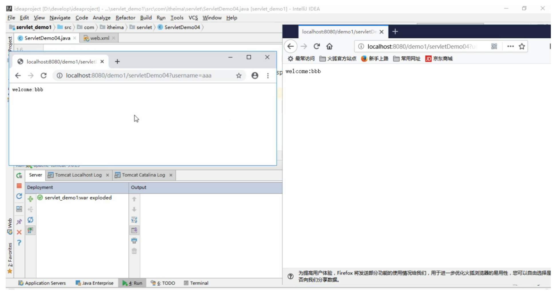

1.3.2 Servlet的线程安全
由于Servlet运用了单例模式,即整个应用中只有一个实例对象,所以我们需要分析这个唯一的实例中的类成员是否线程安全。接下来,我们来看下面的的示例:
    Servlet线程安全
public class ServletDemo04 extends HttpServlet{
    //1.定义用户名成员变量
    //private String username = null;
    @Override
    protected void doGet(HttpServletRequest req, HttpServletResponse resp) throws ServletException, IOException {
        //synchronized (this) {
            //2.获取用户名
            username = req.getParameter("username");
            try {
                Thread.sleep(3000);
            } catch (InterruptedException e) {
                e.printStackTrace();
            //3.获取输出流对象
            PrintWriter pw = resp.getWriter();
            //4.响应给客户端浏览器
            pw.print("welcome:" + username);
            //5.关流
            pw.close();
    @Override
    protected void doPost(HttpServletRequest req, HttpServletResponse resp) throws ServletException, IOException {
        doGet(req,resp);
启动两个浏览器,输入不同的参数,访问之后发现输出的结果都是一样,所以出现线程安全问题
通过上面的测试我们发现,在Servlet中定义了类成员之后,多个浏览器都会共享类成员的数据。其实每一个浏览器端发送请求,就代表是一个线程,那么多个浏览器就是多个线程,所以测试的结果说明了多个线程会共享Servlet类成员中的数据,其中任何一个线程修改了数据,都会影响其他线程。因此,我们可以认为Servlet它不是线程安全的。
分析产生这个问题的根本原因,其实就是因为Servlet是单例,单例对象的类成员只会随类实例化时初始化一次,之后的操作都是改变,而不会重新初始化。
解决这个问题也非常简单,就是在Servlet中定义类成员要慎重。如果类成员是共用的,并且只会在初始化时赋值,其余时间都是获取的话,那么是没问题。如果类成员并非共用,或者每次使用都有可能对其赋值,那么就要考虑线程安全问题了,把它定义到doGet或者doPost方法里面去就可以了。

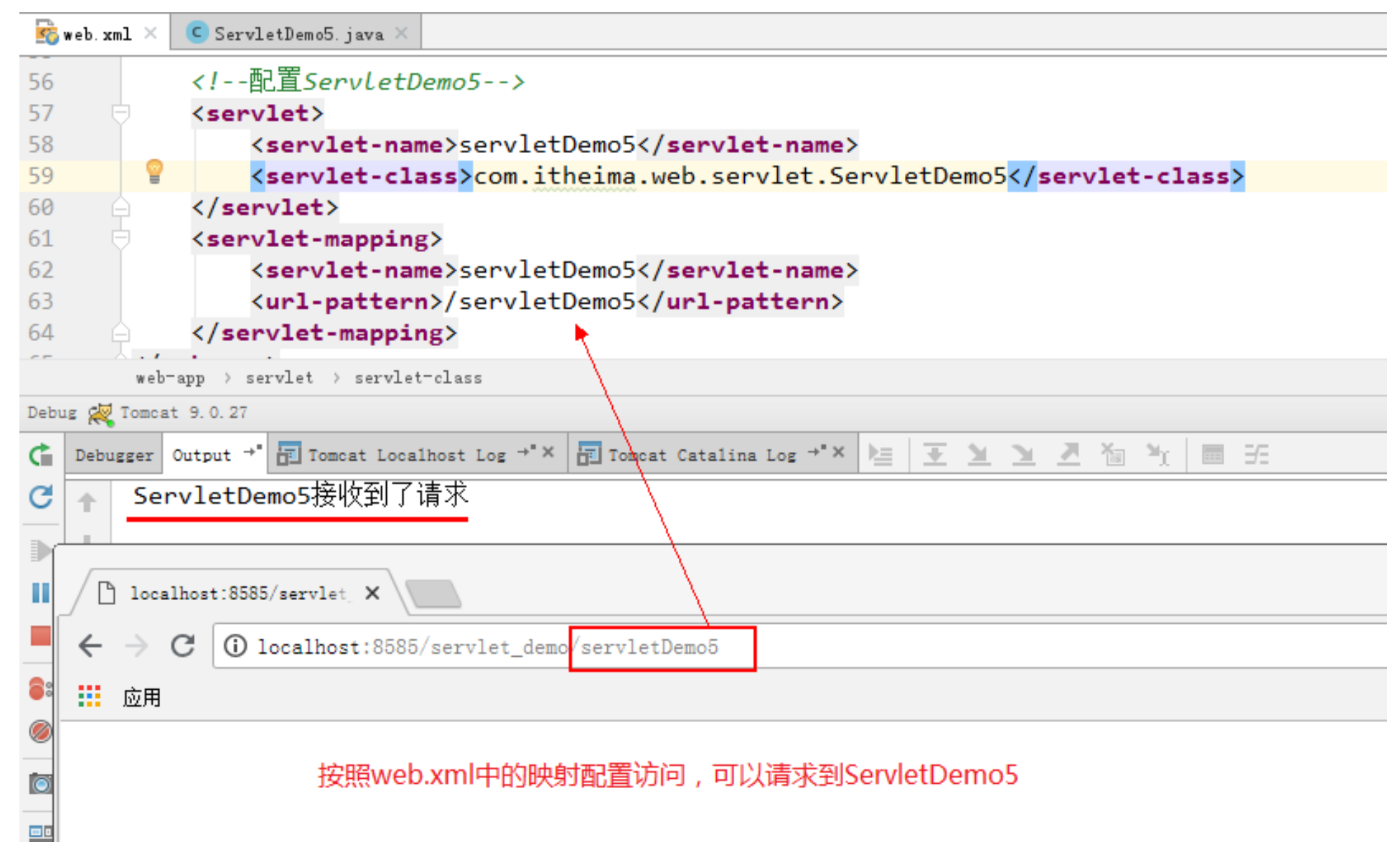

第一种:指名道姓的方式
​ 此种方式,只有和映射配置一模一样时,Servlet才会接收和响应来自客户端的请求。
​ 例如:映射为:/servletDemo5
​ 访问URL:http://localhost:8585/servlet_demo/servletDemo5

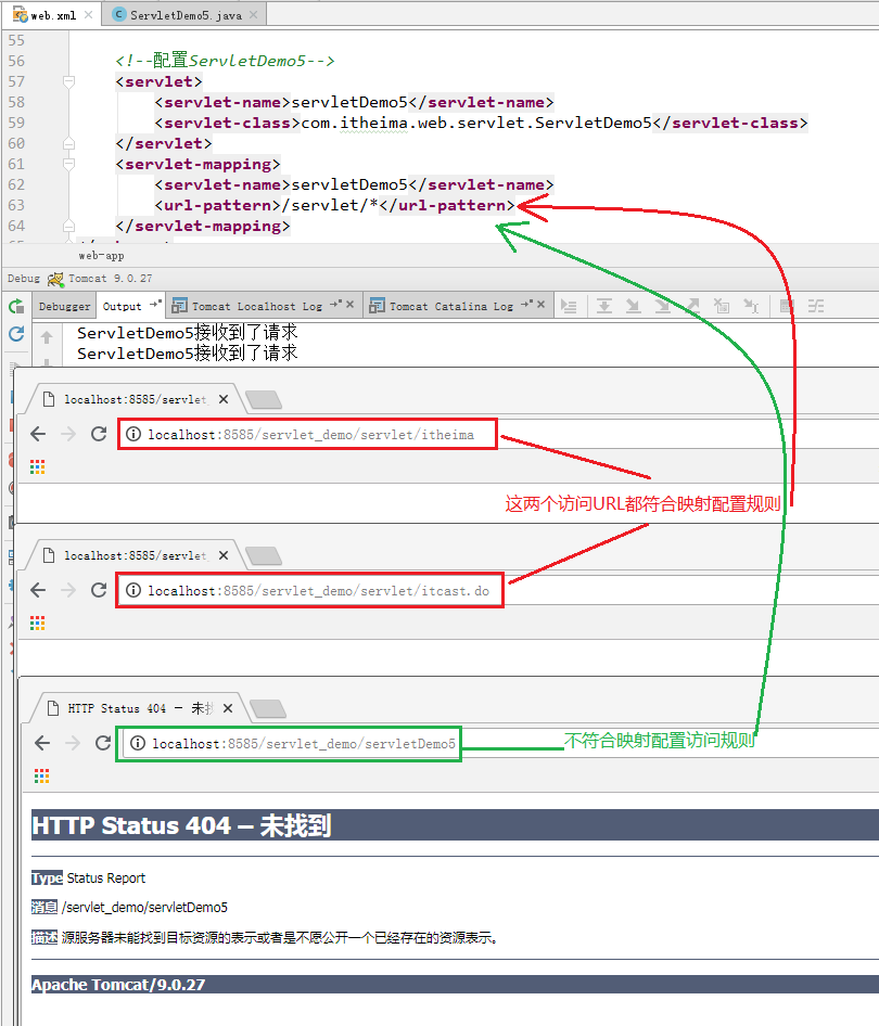

第二种:/开头+通配符的方式
​ 此种方式,只要符合目录结构即可,不用考虑结尾是什么。
​ 例如:映射为:/servlet/*
​ 访问URL:http://localhost:8585/servlet/itheima
​ http://localhost:8585/servlet/itcast.do
​ 这两个URL都可以。因为用的*,表示/servlet/后面的内容是什么都可以。

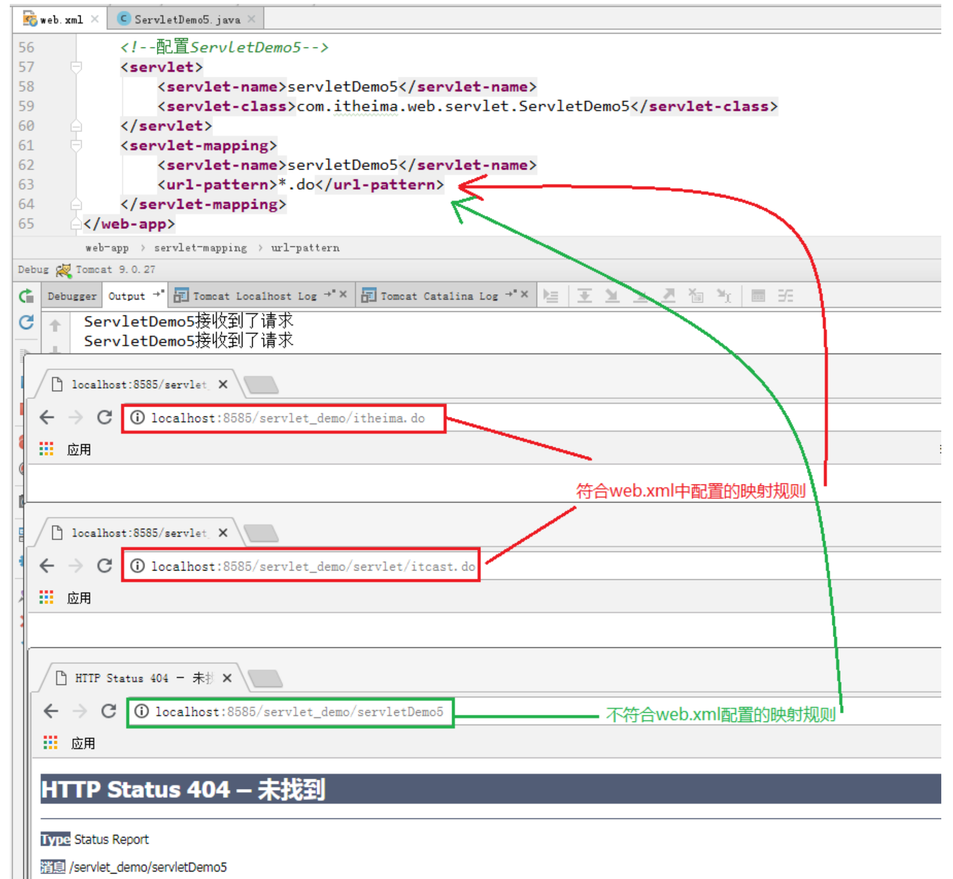

第三种:通配符+固定格式结尾
​ 此种方式,只要符合固定结尾格式即可,其前面的访问URI无须关心(注意协议,主机和端口必须正确)
​ 例如:映射为:*.do
​ 访问URL:http://localhost:8585/servlet/itcast.do
​ http://localhost:8585/itheima.do
​ 这两个URL都可以方法。因为都是以.do作为结尾,而前面用*号通配符配置的映射,所有无须关心。

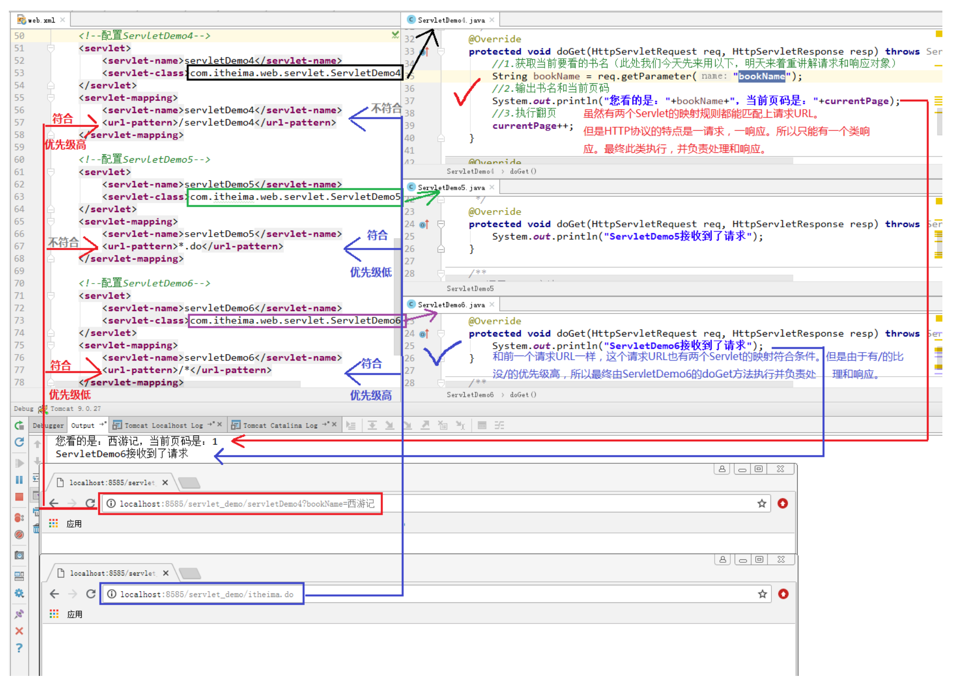

通过测试我们发现,Servlet支持多种配置方式,但是由此也引出了一个问题,当有两个及以上的Servlet映射都符合请求URL时,由谁来响应呢?注意:HTTP协议的特征是一请求一响应的规则。那么有一个请求,必然有且只有一个响应。所以,我们接下来明确一下,多种映射规则的优先级。
先说结论:指名道姓的方式优先级最高,带有通配符的映射方式,有/的比没/的优先级高
所以,我们前面讲解的三种映射方式的优先级为:第一种>第二种>第三种。
演示代码如下:
public class ServletDemo6 extends HttpServlet {
     * doGet方法输出一句话
     * @param req
     * @param resp
     * @throws ServletException
     * @throws IOException
    @Override
        System.out.println("ServletDemo6接收到了请求");
     * 调用doGet方法
     * @param req
     * @param resp
    @Override
        doGet(req,resp);
<!--配置ServletDemo6-->
<servlet>
    <servlet-name>servletDemo6</servlet-name>
    <servlet-class>com.itheima.web.servlet.ServletDemo6</servlet-class>
</servlet>
<servlet-mapping>
    <url-pattern>/*</url-pattern>
</servlet-mapping>
运行结果如下:

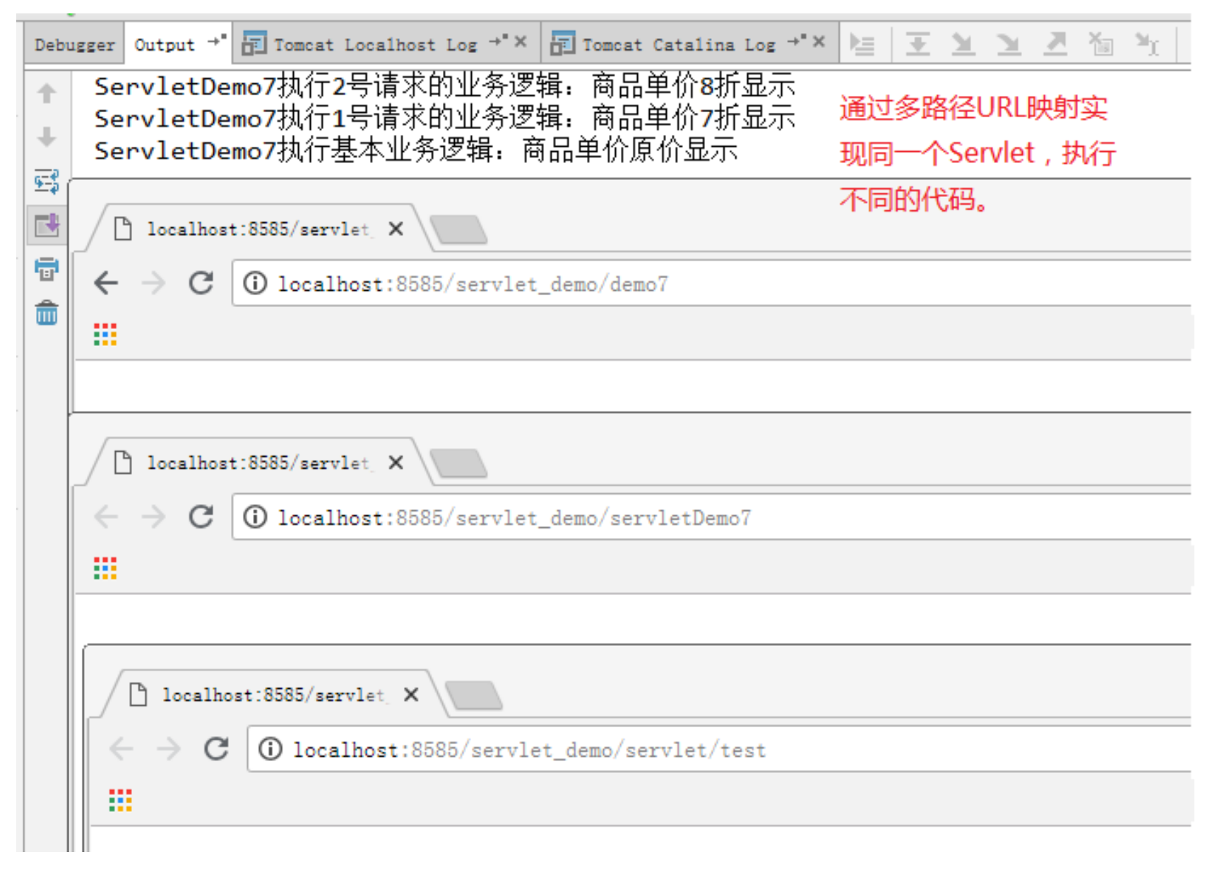

2)多路径映射Servlet
上一小节我们讲解了Servlet的多种映射方式,这一小节我们来介绍一下,一个Servlet的多种路径配置的支持。
它其实就是给一个Servlet配置多个访问映射,从而可以根据不同请求URL实现不同的功能。
首先,创建一个Servlet:
public class ServletDemo7 extends HttpServlet {
     * 根据不同的请求URL,做不同的处理规则
     * @param req
     * @param resp
    @Override
        //1.获取当前请求的URI
        String uri = req.getRequestURI();
        uri = uri.substring(uri.lastIndexOf("/"),uri.length());
        //2.判断是1号请求还是2号请求
        if("/servletDemo7".equals(uri)){
            System.out.println("ServletDemo7执行1号请求的业务逻辑:商品单价7折显示");
        }else if("/demo7".equals(uri)){
            System.out.println("ServletDemo7执行2号请求的业务逻辑:商品单价8折显示");
        }else {
            System.out.println("ServletDemo7执行基本业务逻辑:商品单价原价显示");
     * 调用doGet方法
     * @param req
     * @param resp
    @Override
        doGet(req,resp);
接下来,在web.xml配置Servlet:
<!--配置ServletDemo7-->
<servlet>
    <servlet-name>servletDemo7</servlet-name>
    <servlet-class>com.itheima.web.servlet.ServletDemo7</servlet-class>
</servlet>
<!--映射路径1-->
<servlet-mapping>
    <url-pattern>/demo7</url-pattern>
</servlet-mapping>
<!--映射路径2-->
<servlet-mapping>
    <url-pattern>/servletDemo7</url-pattern>
</servlet-mapping>
<!--映射路径3-->
<servlet-mapping>
    <url-pattern>/servlet/*</url-pattern>
</servlet-mapping>
最后,启动服务测试运行结果:

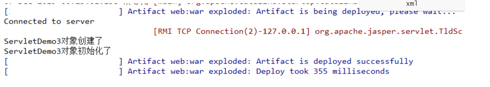

3)启动时创建Servlet
我们前面讲解了Servlet的生命周期,Servlet的创建默认情况下是请求第一次到达Servlet时创建的。但是我们都知道,Servlet是单例的,也就是说在应用中只有唯一的一个实例,所以在Tomcat启动加载应用的时候就创建也是一个很好的选择。那么两者有什么区别呢?
  • 第一种:应用加载时创建Servlet,它的优势是在服务器启动时,就把需要的对象都创建完成了,从而在使用的时候减少了创建对象的时间,提高了首次执行的效率。它的弊端也同样明显,因为在应用加载时就创建了Servlet对象,因此,导致内存中充斥着大量用不上的Servlet对象,造成了内存的浪费。
  • 第二种:请求第一次访问是创建Servlet,它的优势就是减少了对服务器内存的浪费,因为那些一直没有被访问过的Servlet对象都没有创建,因此也提高了服务器的启动时间。而它的弊端就是,如果有一些要在应用加载时就做的初始化操作,它都没法完成,从而要考虑其他技术实现。
通过上面的描述,相信同学们都能分析得出何时采用第一种方式,何时采用第二种方式。就是当需要在应用加载就要完成一些工作时,就需要选择第一种方式。当有很多Servlet的使用时机并不确定是,就选择第二种方式。
在web.xml中是支持对Servlet的创建时机进行配置的,配置的方式如下:我们就以ServletDemo3为例。

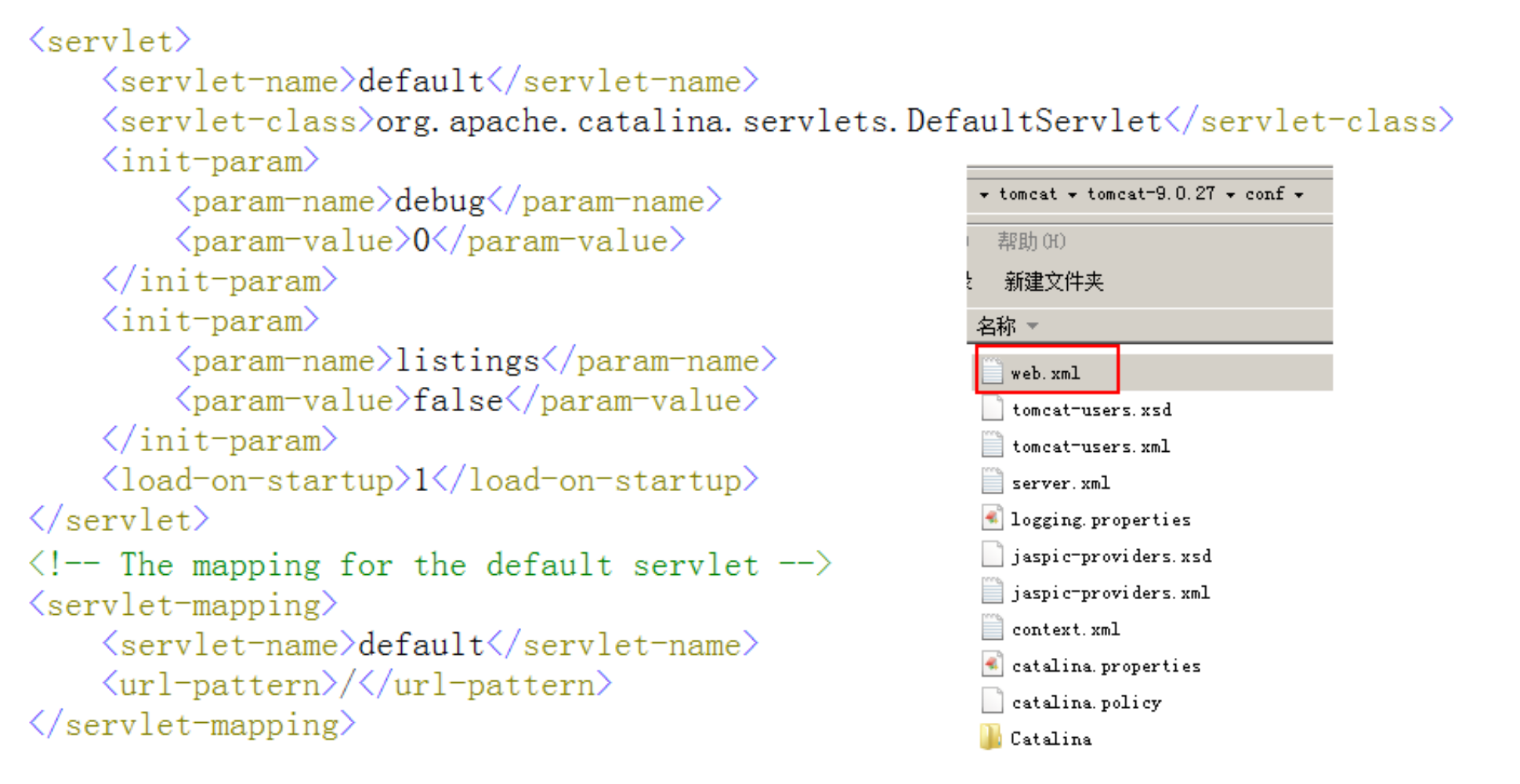

4)默认Servlet
默认Servlet是由服务器提供的一个Servlet,它配置在Tomcat的conf目录下的web.xml中。如下图所示:
它的映射路径是<url-pattern>/<url-pattern>,我们在发送请求时,首先会在我们应用中的web.xml中查找映射配置,找到就执行,这块没有问题。但是当找不到对应的Servlet路径时,就去找默认的Servlet,由默认Servlet处理。所以,一切都是Servlet。
