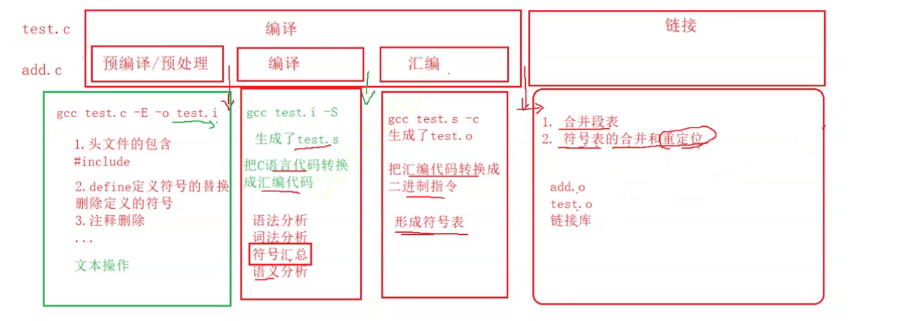

  • 组成一个程序的每个源文件通过编译过程分别转换成目标代码(object code)。
  • 每个目标文件由链接器(linker)捆绑在一起,形成一个单一而完整的可执行程序。
  • 链接器同时也会引入标准C函数库中任何被该程序所用到的函数,而且它可以搜索程序员个人的程序库,将其需要的函数也链接到程序中。

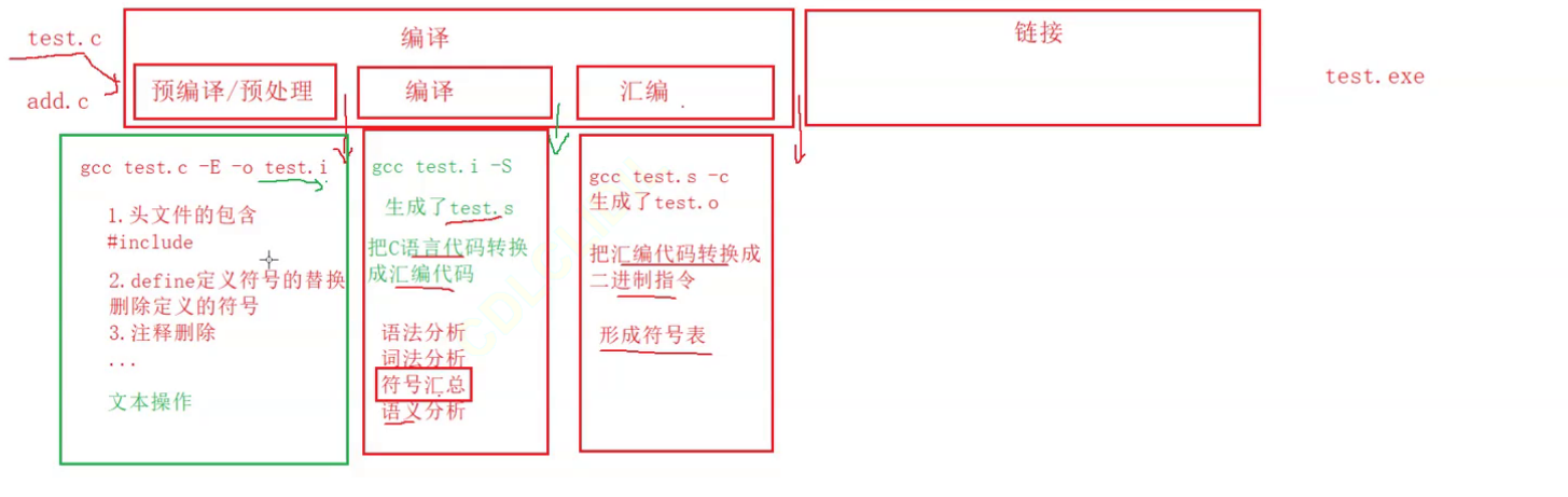

源程序通过编译和链接形成可执行程序。但是编译本身也分为几个阶段:
预编译/预处理——编译——汇编
  1. 预处理 选项 gcc -E test.c -o test.i 预处理完成之后就停下来,预处理之后产生的结果都放在test.i文件中。
  2. 编译选项 gcc -S test.c 编译完成之后就停下来,结果保存在test.s中。
  3. 汇编 gcc -c test.c 汇编完成之后就停下来,结果保存在test.o中

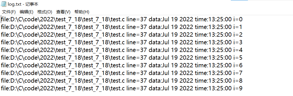

__FILE__ //进行编译的源文件
__LINE__ //文件当前的行号
__DATE__ //文件被编译的日期
__TIME__ //文件被编译的时间
__STDC__ //如果编译器遵循ANSI C,其值为1,否则未定义
这些预定义符号都是语言内置的
int main()
	int i = 0;
	FILE* pf = fopen("log.txt", "w");
	if (pf == NULL)
		perror("fopen");
		return 1;
	for (i = 0; i < 10; i++)
		fprintf(pf,"file:%s line=%d data:%s time:%s i=%d\n", __FILE__,__LINE__,__DATE__,__TIME__ ,i);
	fclose(pf);
	pf = NULL;
	return 0;
记录日志:
image-20220719132644712

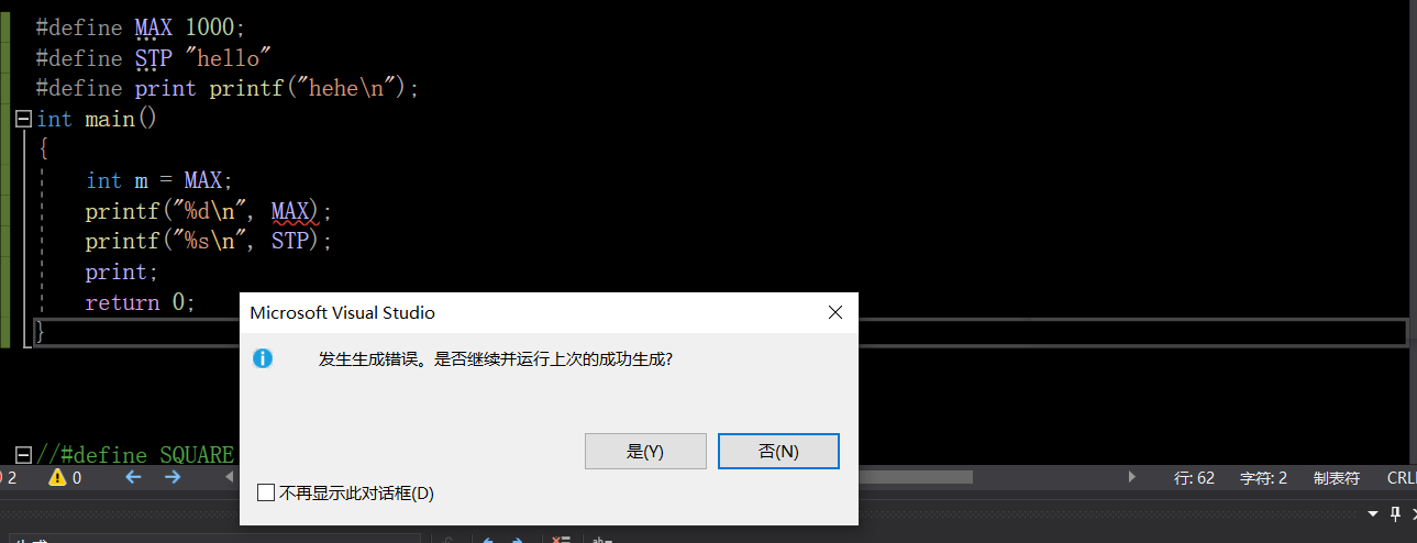

注意:在define定义标识符的时候,最好不要加上;
比如:
#define MAX 1000;
#define MAX 1000
#define MAX 1000;
#define STP "hello"
#define print printf("hehe\n");
int main()
	int m = MAX;
	printf("%d\n", MAX);
	printf("%s\n", STP);
	print;
	return 0;
image-20220719133223952

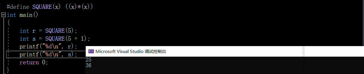

#define SQUARE(x) ((x)*(x))
int main()
	int r = SQUARE(5);
	int s = SQUARE(5 + 1);
	printf("%d\n", r);
	printf("%d\n", s);
	return 0;
image-20220719134251696

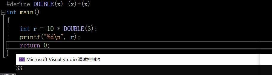

这里有一个问题:宏定义要不要把整体括号括起来?我们来看一段代码:
#include <stdio.h>
#define DOUBLE(x) (x)+(x)
int main()
	int r = 10 * DOUBLE(3);
	printf("%d\n", r);
	return 0;
image-20220719140140422

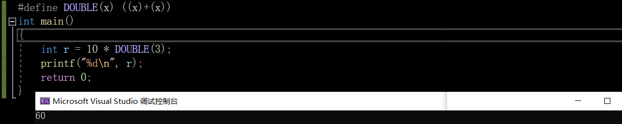

结果为33,那如果整体有括号呢?
#include <stdio.h>
#define DOUBLE(x) ((x)+(x))
int main()
	printf("%d\n", r);
	return 0;
image-20220719140245006
这就是整体有没有括号的差别的!!!所以最好整体加上括号达到自己的理想效果!!!

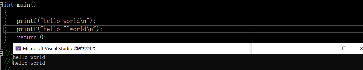

开始之前,我们可以想一个问题:如何把参数插入到字符串中❓
我们要先理解一下,在C语言中,下面两句代码是能达到相同结果的:
#include <stdio.h>
int main()
    printf("hello world\n");
    printf("hello ""world\n");
    return 0;
image-20220719142921161

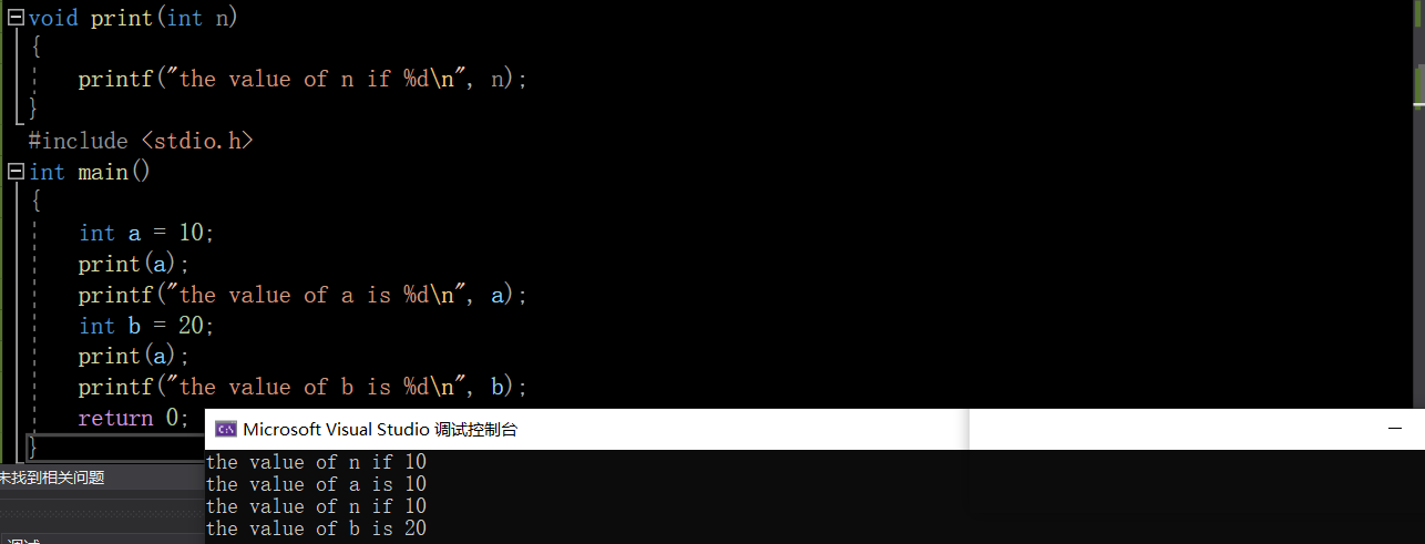

能不能用函数实现参数打印的功能?函数是做不到的:
void print(int n)
	printf("the value of n if %d\n", n);
#include <stdio.h>
int main()
    int a = 10;
    print(a);
	printf("the value of a is %d\n", a);
    int b = 20;
    print(a);
	printf("the value of b is %d\n", b);
    return 0;
image-20220719143541662

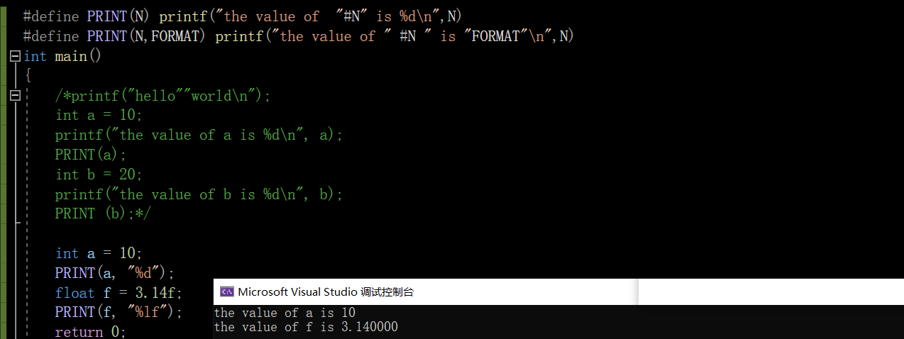

我们可以看到函数的参数n已经是被固定的了,根本替换不了。这时候我们就可以用到#号了!!!
#include <stdio.h>
#define PRINT(N) printf("the value of  "#N" is %d\n",N)
#define PRINT(N,FORMAT) printf("the value of " #N " is "FORMAT"\n",N)
int main()
    int a = 10;
	PRINT(a, "%d");
	float f = 3.14f;
	PRINT(f, "%lf");
	return 0;
image-20220719171724021
所以,# 就是把一个宏参数变成对应的字符串

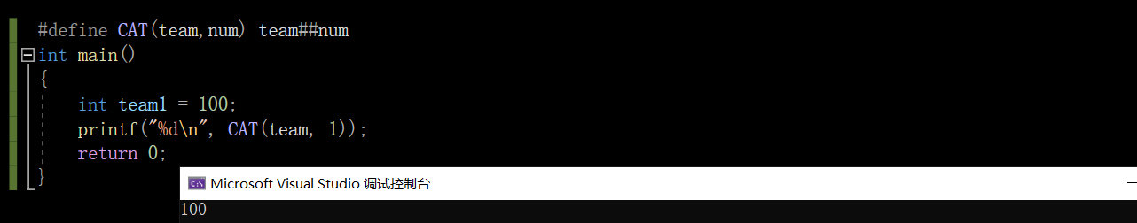

## 的作用 :##可以把位于它两边的符号合成一个符号。它允许宏定义从分离的文本片段创建标识符。 我们可以来举个例子:
#include <stdio.h>
#define CAT(team,num) team##num
int main()
	int team1 = 100;
	printf("%d\n", CAT(team, 1));
	return 0;

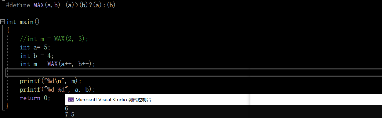

带副作用的宏参数
当宏参数在宏的定义中出现超过一次的时候,如果参数带有副作用,那么你在使用这个宏的时候就可能出现危险,导致不可预测的后果。副作用就是表达式求值的时候出现的永久性效果。
举个例子:
#include <stdio.h>
#define MAX(a,b) (a)>(b)?(a):(b)
int main()
	//int m = MAX(2, 3);
	int a= 5;
	int b = 4;
	int m = MAX(a++, b++);
	printf("%d\n", m);
	printf("%d %d", a, b);
	return 0;
输出结果是什么?6,7,5
image-20220719172839659
int m = ((a++)>(b++)?(a++):(b++));
​ //5,用完之后a变成6
int a= 5;//6
int b = 4;//5
           //5>4?6
//故m为6.a++,故a为7,b为5

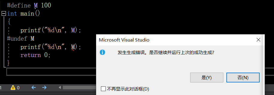

#undef :这条指令用于移除一个宏定义。
#define M 100
int main()
	printf("%d\n", M);
#undef M
	printf("%d\n", M);
	return 0;

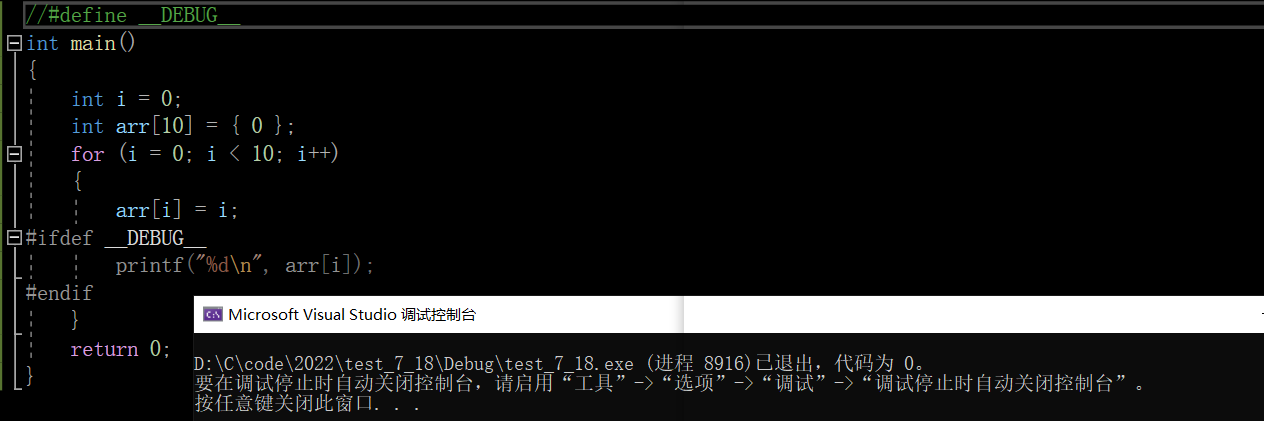

在编译一个程序的时候我们如果要将一条语句(一组语句)编译或者放弃是很方便的。因为我们有条件编译指令。
比如:调试性的代码,删除可惜,保留又碍事,所以我们可以选择性的编译。

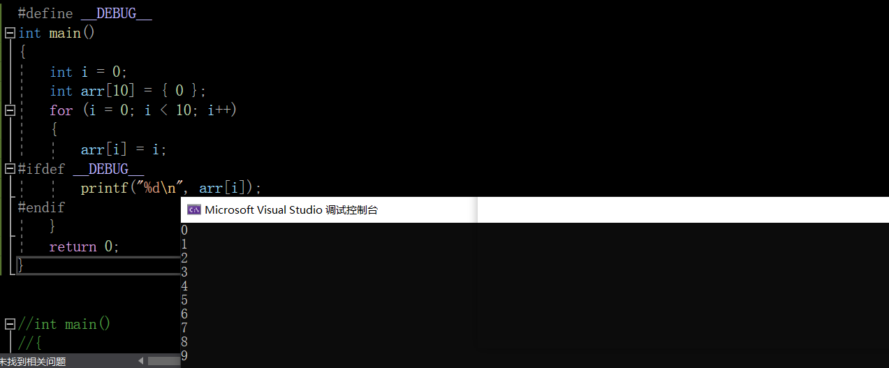

#include <stdio.h>
#define __DEBUG__
int main()
	int i = 0;
	int arr[10] = { 0 };
		arr[i] = i;
#ifdef __DEBUG__
		printf("%d\n", arr[i]);
#endif
	return 0;
image-20220719180117085
将__DEBUG__注释掉
image-20220719180157917

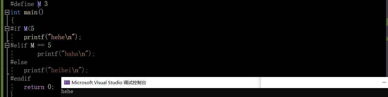

#include <stdio.h>
#define M 3
int main()
#if M<5
	printf("hehe\n");
#elif M == 5
		printf("haha\n");
#else
	printf("heihei\n");
#endif
	return 0;
image-20220719180420488

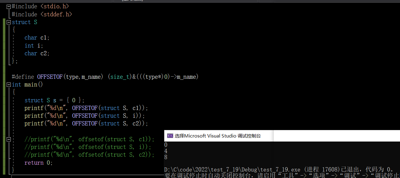

写一个宏,计算结构体中某变量相对于首地址的偏移,并给出说明
offsetof宏的实现:
#include <stdio.h>
#include <stddef.h>
struct S
	char c1;
	int i;
	char c2;
#define OFFSETOF(type,m_name) (size_t)&(((type*)0)->m_name)
int main()
	struct S s = { 0 };
	printf("%d\n", OFFSETOF(struct S, c1));
	printf("%d\n", OFFSETOF(struct S, i));
	printf("%d\n", OFFSETOF(struct S, c2));
	//printf("%d\n", offsetof(struct S, c1));
	//printf("%d\n", offsetof(struct S, i));
	//printf("%d\n", offsetof(struct S, c2));
	return 0;
image-20220719183013778
