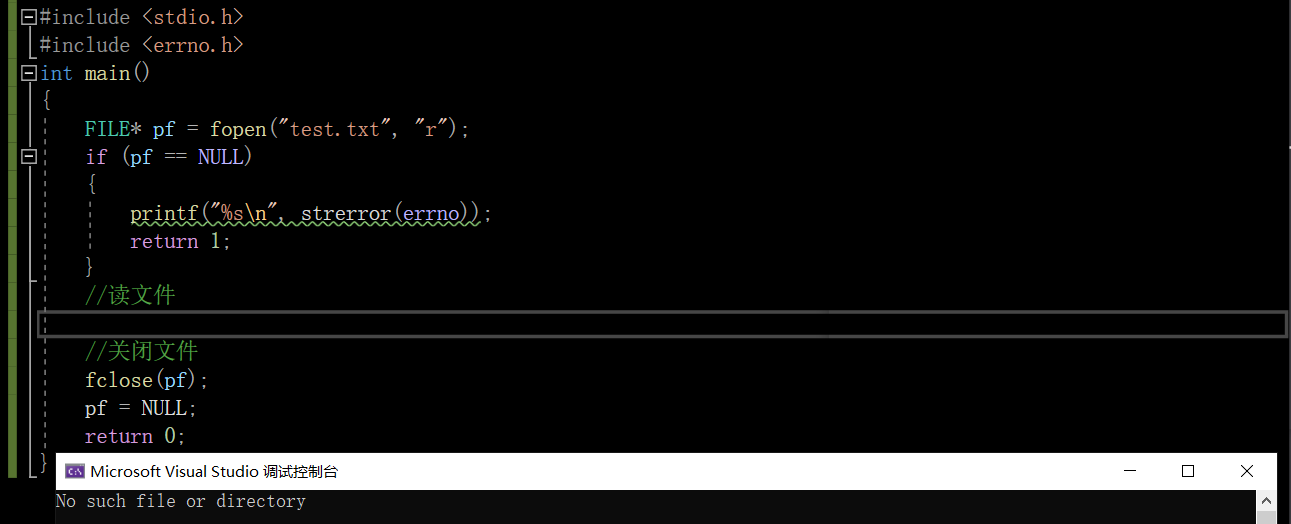

对于fopen和fclose的使用:
#include <stdio.h>
#include <errno.h>
int main()
	FILE* pf = fopen("test.txt", "r");
	if (pf == NULL)
		printf("%s\n", strerror(errno));
		return 1;
	//读文件
	//关闭文件
	fclose(pf);
	pf = NULL;
	return 0;
image-20220716161633271
对于No such file or directory,我们可以在目录底下创建test.txt文件(相对路径)解决这个问题。如果想打开桌面的文件,我们打开绝对路径(在属性的位置)!!!记得加上转义字符

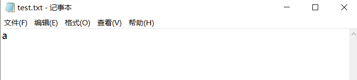

	fputc('a', pf);
	//关文件
	fclose(pf);
	pf = NULL;
	return 0;
找到路径查看文件:image-20220716163905831

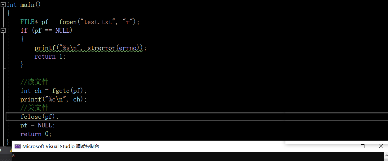

读字符
int fgetc ( FILE * stream );
#include <stdio.h>
#include <errno.h>
int main()
	if (pf == NULL)
		return 1;
	//读文件
	int ch = fgetc(pf);
	printf("%c\n", ch);
	//关文件
	fclose(pf);
	pf = NULL;
	return 0;
image-20220716164236364

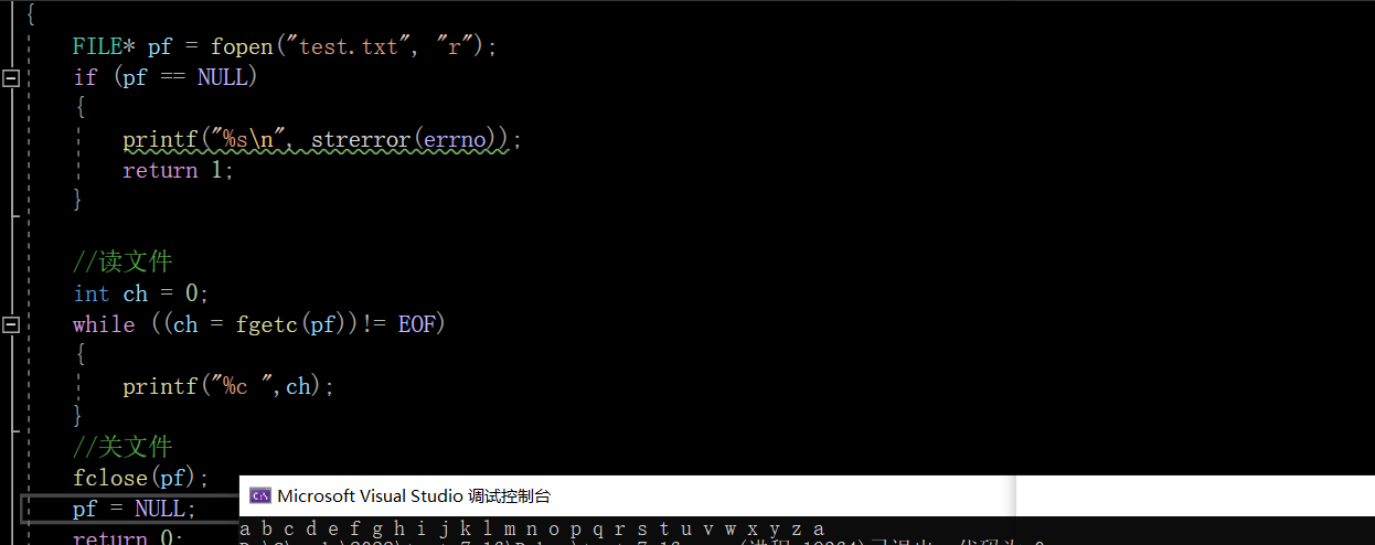

返回类型为 int 以适应特殊值 EOF,这表示失败.基于此,我们可以循环输出:
#include <stdio.h>
#include <errno.h>
int main()
	if (pf == NULL)
		return 1;
	//读文件
	int ch = 0;
	while ((ch = fgetc(pf))!= EOF)
		printf("%c ",ch);
	//关文件
	fclose(pf);
	pf = NULL;
	return 0;
image-20220716164545414

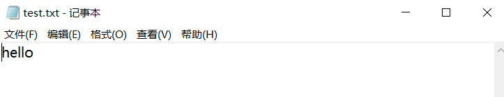

我们发现之前的内容没有了,对于fputs而言,会情况之前的内容。如果想保留之前内容的话,我们可以用"a"追加来进行相关操作:
#include <stdio.h>
#include <errno.h>
int main()
	FILE* pf = fopen("test.txt", "a");
	if (pf == NULL)
		return 1;
	//写一行数据
	fputs("hello", pf);
	fclose(pf);
	pf = NULL;
	return 0;

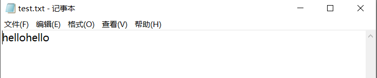

再次打开:image-20220716165451839
对于数据没有换行,我们可以自己加个\n即可

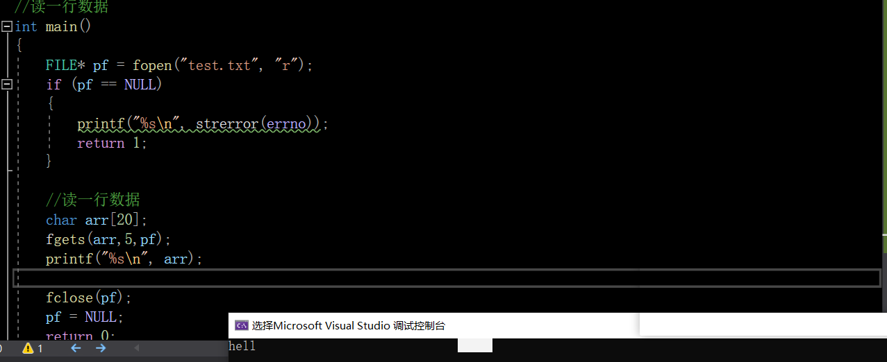

读一行数据
char * fgets ( char * str, int num, FILE * stream );
#include <stdio.h>
#include <errno.h>
//读一行数据
int main()
	if (pf == NULL)
		return 1;
	//读一行数据
	char arr[20];
	fgets(arr,5,pf);
	printf("%s\n", arr);
	fclose(pf);
	pf = NULL;
	return 0;
image-20220716170001725
读5个数据,真正读到的才4个,还有一个’\0’!!!

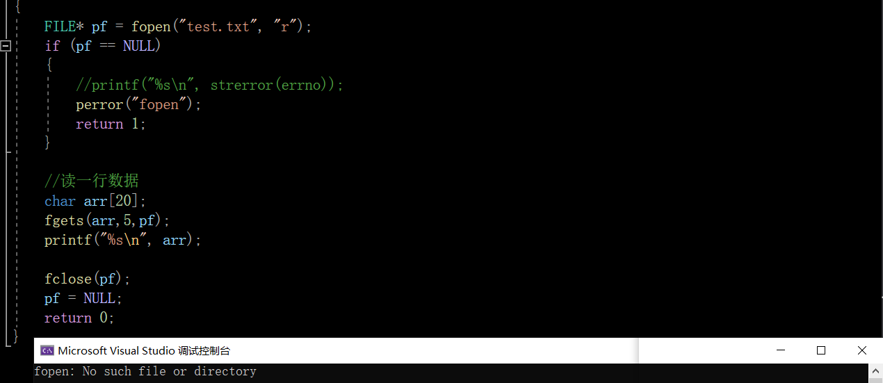

当然,对于报错的信息strerror我们可以用perror来替换(这里为了演示效果,我把test.txt文件删除了)
#include <stdio.h>
#include <errno.h>
//读一行数据
int main()
	if (pf == NULL)
		//printf("%s\n", strerror(errno));
		perror("fopen");
		return 1;
	//读一行数据
	char arr[20];
	fgets(arr,5,pf);
	fclose(pf);
	pf = NULL;
	return 0;
image-20220716170400300

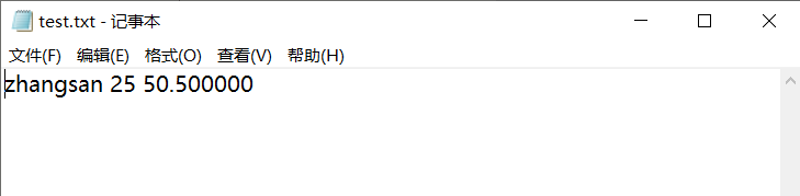

	fprintf(pf,"%s %d %f", s.arr, s.age, s.score);
	fclose(pf);
	pf = NULL;
	return 0;

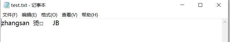

打开目录底下的文件:image-20220716171647810

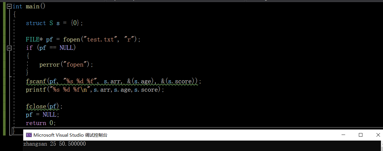

格式化输入
int fscanf ( FILE * stream, const char * format, ... );
struct S
	char arr[10];
	int age;
	float score;
int main()
	struct S s = {0};
	if (pf == NULL)
		perror("fopen");
	fscanf(pf, "%s %d %f", s.arr, &(s.age), &(s.score));
	printf("%s %d %f\n",s.arr,s.age,s.score);
	fclose(pf);
	pf = NULL;
	return 0;
image-20220716172043477

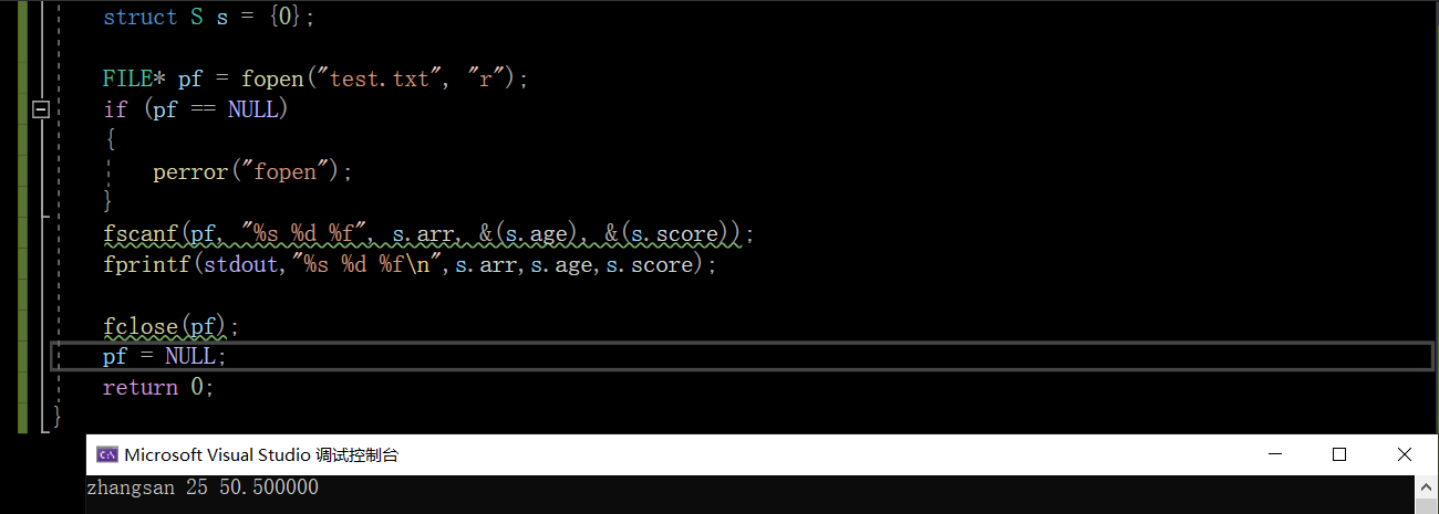

这里有人会说了,那用fprintf打印到屏幕上去呢?
struct S
	char arr[10];
	int age;
	float score;
int main()
	struct S s = {0};
	if (pf == NULL)
		perror("fopen");
	fprintf(stdout,"%s %d %f\n",s.arr,s.age,s.score);
	fclose(pf);
	pf = NULL;
	return 0;
image-20220716172958061

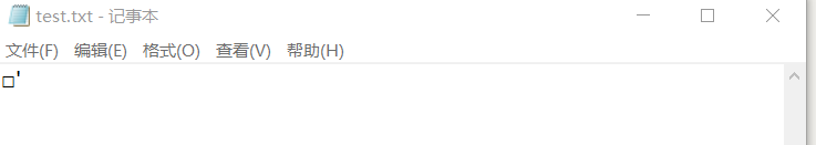

打开目录底下的文件:
image-20220716174822905

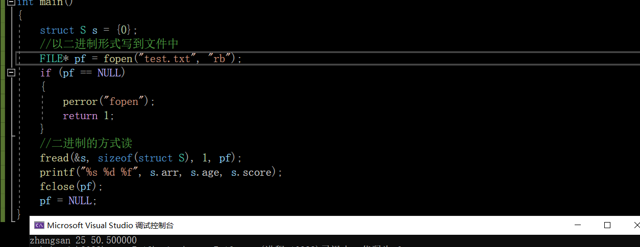

	FILE* pf = fopen("test.txt", "rb");
	if (pf == NULL)
		perror("fopen");
		return 1;
	//二进制的方式读
	fread(&s, sizeof(struct S), 1, pf);
	printf("%s %d %f", s.arr, s.age, s.score);
	fclose(pf);
	pf = NULL;
image-20220716175258235

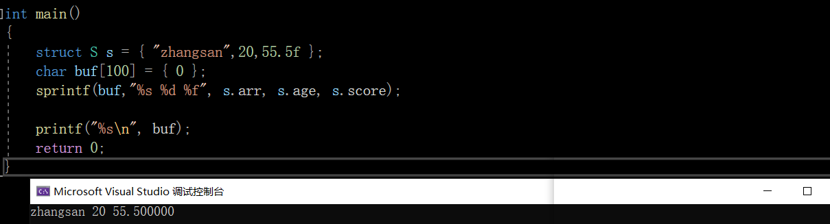

	struct S s = { "zhangsan",20,55.5f };
	char buf[100] = { 0 };
	sprintf(buf,"%s %d %f", s.arr, s.age, s.score);
	printf("%s\n", buf);
	return 0;
image-20220716200141843

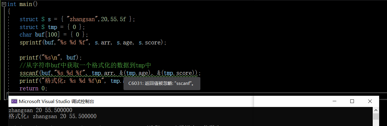

	//从字符串buf中获取一个格式化的数据到tmp中
	sscanf(buf,"%s %d %f", tmp.arr, &(tmp.age), &(tmp.score));
	printf("格式化:%s %d %f\n", tmp.arr, tmp.age, tmp.score);
	return 0;
image-20220716200447111

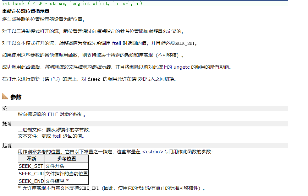

fseek
image-20220717140334500
根据文件指针的位置和偏移量来定位文件指针
int fseek ( FILE * stream, long int offset, int origin );

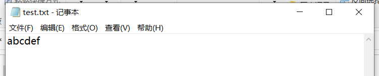

先来看看我们当前test.txt中的内容是什么:image-20220717140129735

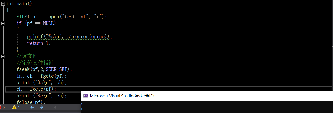

	fseek(pf,2,SEEK_SET);
	int ch = fgetc(pf);
	printf("%c\n", ch);
	ch = fgetc(pf);
	printf("%c\n", ch);
	fclose(pf);
	pf = NULL;
	return 0;
image-20220717140357752

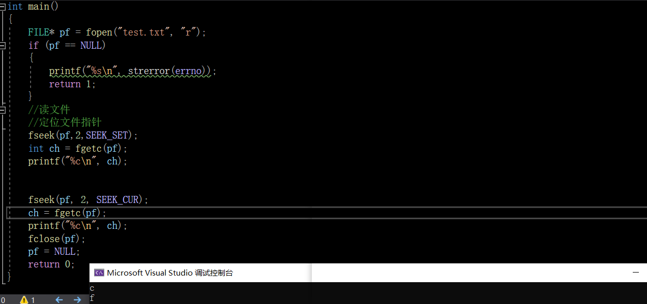

	fseek(pf, 2, SEEK_CUR);
	ch = fgetc(pf);
	printf("%c\n", ch);
	fclose(pf);
	pf = NULL;
	return 0;
image-20220717140604682

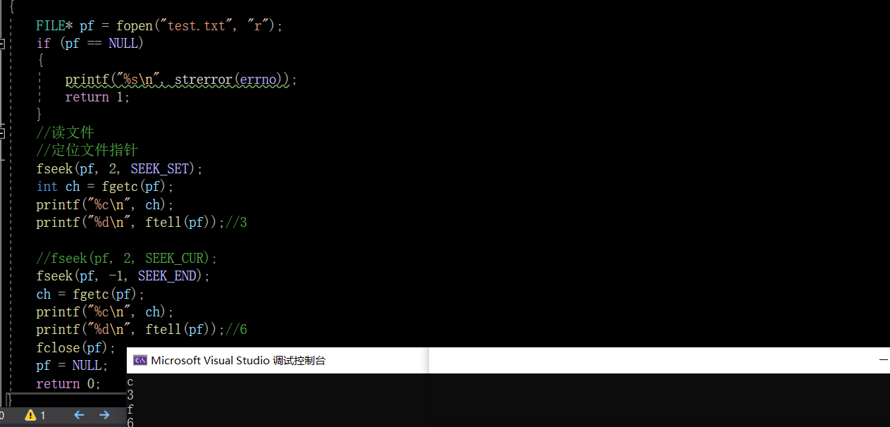

int main()
	if (pf == NULL)
		return 1;
	//读文件
	//定位文件指针
	fseek(pf, 2, SEEK_SET);
	int ch = fgetc(pf);
	printf("%c\n", ch);
	printf("%d\n", ftell(pf));//3
	//fseek(pf, 2, SEEK_CUR);
	fseek(pf, -1, SEEK_END);
	ch = fgetc(pf);
	printf("%c\n", ch);
	printf("%d\n", ftell(pf));//6
	fclose(pf);
	pf = NULL;
	return 0;
image-20220717141028081

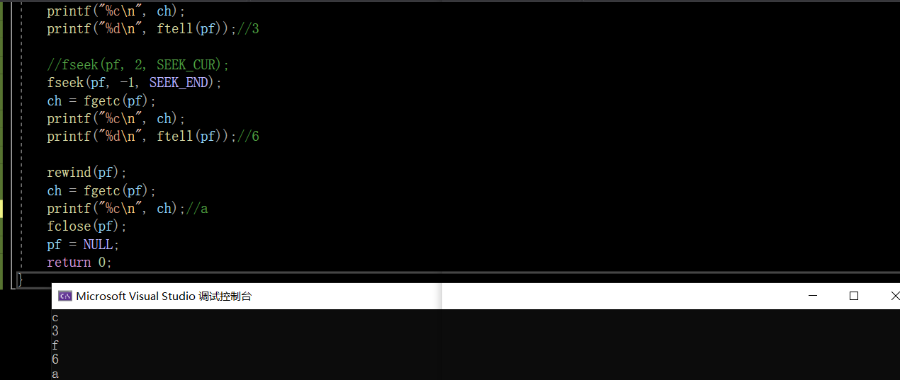

rewind
让文件指针的位置回到文件的起始位置
void rewind ( FILE * stream );
int main()
	if (pf == NULL)
		return 1;
	//读文件
	//定位文件指针
	int ch = fgetc(pf);
	printf("%c\n", ch);
	ch = fgetc(pf);
	printf("%c\n", ch);
	rewind(pf);
	ch = fgetc(pf);
	printf("%c\n", ch);//a
	fclose(pf);
	pf = NULL;
	return 0;
image-20220717141505681

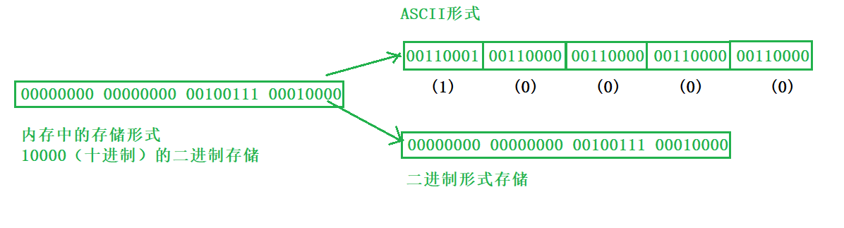

一个数据在内存中是怎么存储的呢?
字符一律以ASCII形式存储,数值型数据既可以用ASCII形式存储,也可以使用二进制形式存储。

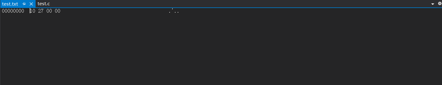

如有整数10000,如果以ASCII码的形式输出到磁盘,则磁盘中占用5个字节(每个字符一个字节),而
二进制形式输出,则在磁盘上只占4个字节

测试代码:
#include <stdio.h>
int main()
	int a = 10000;
	FILE* pf = fopen("test.txt", "wb");
	fwrite(&a, 4, 1, pf);//二进制的形式写到文件中
	fclose(pf);
	pf = NULL;
	return 0;

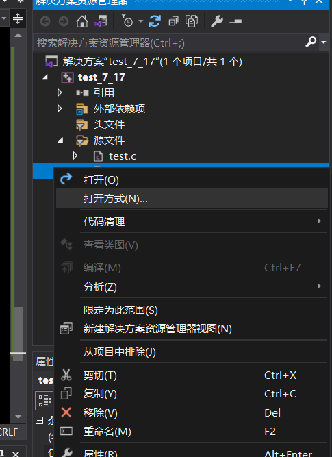

打开文件发现看不懂:image-20220717144224828
我们可以通过VS进行二进制编辑器打开方式:
image-20220717144515585

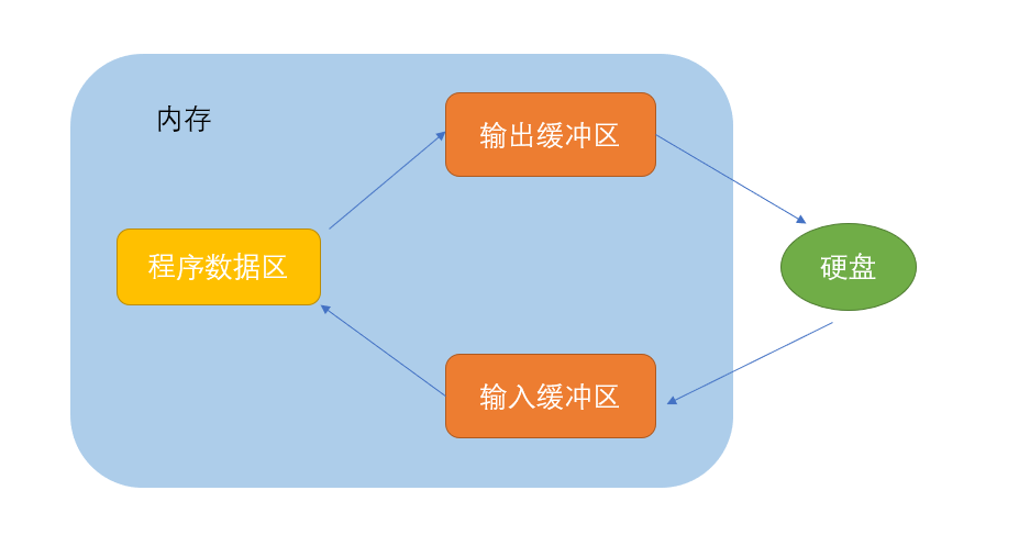

ANSIC 标准采用“缓冲文件系统”处理的数据文件的,所谓缓冲文件系统是指系统自动地在内存中为程序中每一个正在使用的文件开辟一块“文件缓冲区”。从内存向磁盘输出数据会先送到内存中的缓冲区,装满缓冲区后才一起送到磁盘上。如果从磁盘向计算机读入数据,则从磁盘文件中读取数据输入到内存缓冲区(充满缓冲区),然后再从缓冲区逐个地将数据送到程序数据区(程序变量等)。缓冲区的大小根据C编译系统决定的。

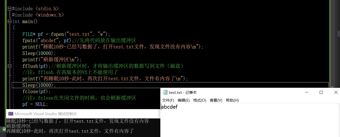

image-20220717152152396

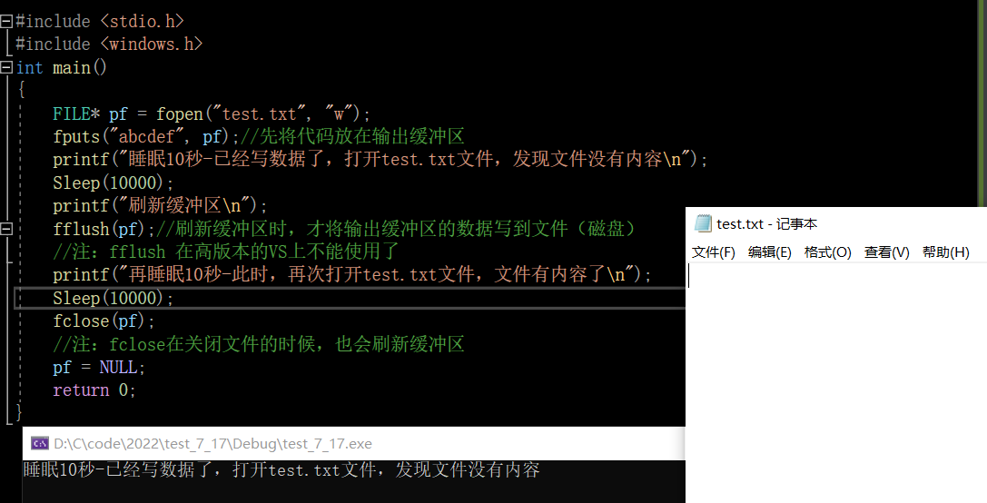

#include <stdio.h>
#include <windows.h>
int main()
	FILE* pf = fopen("test.txt", "w");
	fputs("abcdef", pf);//先将代码放在输出缓冲区
	printf("睡眠10秒-已经写数据了,打开test.txt文件,发现文件没有内容\n");
	Sleep(10000);
	printf("刷新缓冲区\n");
	fflush(pf);//刷新缓冲区时,才将输出缓冲区的数据写到文件(磁盘)
	//注:fflush 在高版本的VS上不能使用了
	printf("再睡眠10秒-此时,再次打开test.txt文件,文件有内容了\n");
	Sleep(10000);
	fclose(pf);
	//注:fclose在关闭文件的时候,也会刷新缓冲区
	pf = NULL;
	return 0;
image-20220717153742048
image-20220717153820426
因为有缓冲区的存在,C语言在操作文件的时候,需要做刷新缓冲区或者在文件操作结束的时候关闭文
件。如果不做,可能导致读写文件的问题
