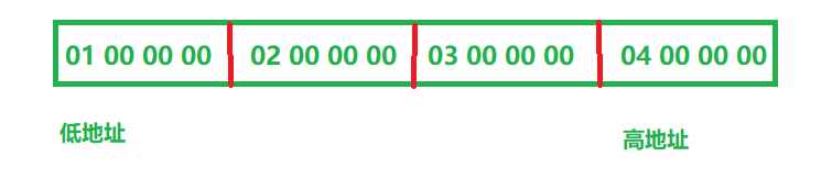

方便理解,画个图:
image-20220703211034762
可能有人不信,看一下运行结果:
image-20220702201016136

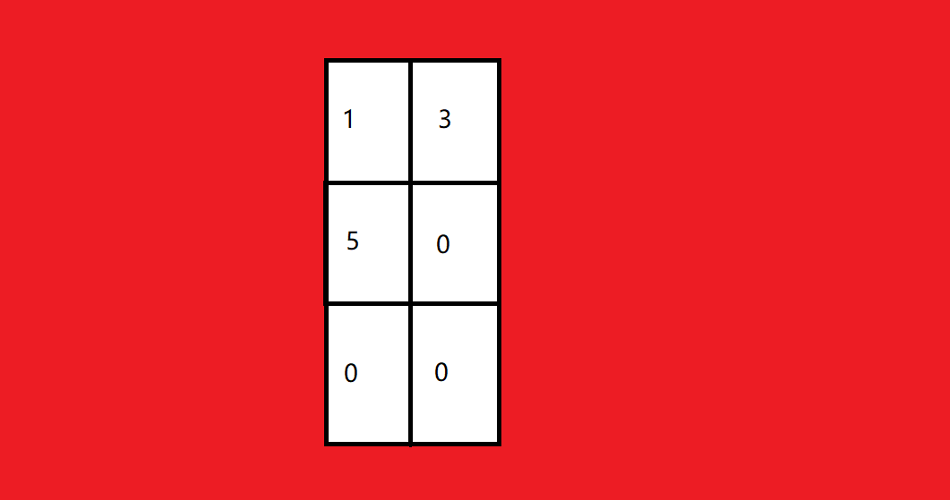

代码解析:
仔细看数组,里面的内容是()而不是{},这说明了这是一个逗号表达式,所以相当于数组里面放了1,3,5
所以实际上二维数组存储的元素是:
image-20220702204518400
#include <stdio.h>
int main()
    int a[3][2] = { (0, 1), (2, 3), (4, 5) };
    int* p;
    p = a[0];
    //a[0]代表首元素地址,就是1的地址
    printf("%d", p[0]);//1
    //p[0]可以看作*(p+0)就是1
    return 0;
运行一下结果:
image-20220702204841282
这道题本身并不难,比较坑,我们要知道逗号表达式,知道实际上二维数组存放的元素是什么,这是解题的关键之处

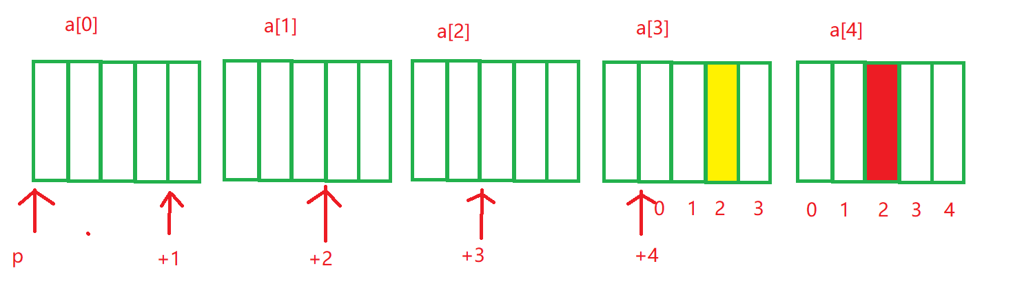

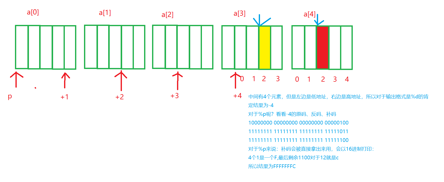

🔒第五题
#include <stdio.h>
int main()
    int a[5][5];
    int(*p)[4];
    p = a;
    printf("%p,%d\n", &p[4][2] - &a[4][2], &p[4][2] - &a[4][2]);
    return 0;
代码解析:

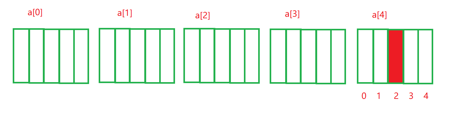

为了方便大家的理解,画了个图:
对于a[4][2]👇:
image-20220702211149865
对于p👇:
p被赋值为a,a是数组名首元素地址,就是a[0],但是a[0]是5个元素地址,但是p却是4个元素地址。类型存在差异.我们画图来理解p是怎么一回事:
image-20220702212325987
p[4][2]:(就是黄色区域)
image-20220702212419177

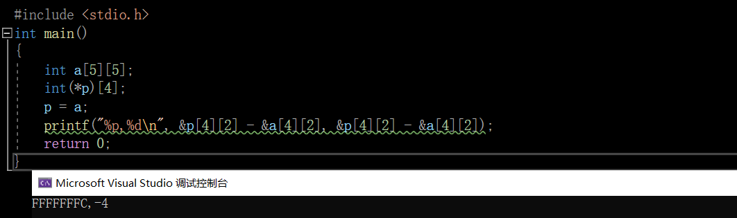

回到题目,指针-指针得到的是元素的个数,然后呢?一张图解决这道题:
image-20220702213608509
我们不妨来看看运行结果:
image-20220702214142151

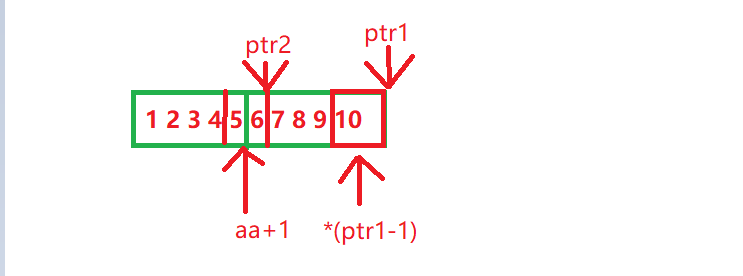

🔒第六题
#include <stdio.h>
int main()
    int aa[2][5] = { 1, 2, 3, 4, 5, 6, 7, 8, 9, 10 };
    int* ptr1 = (int*)(&aa + 1);
    int* ptr2 = (int*)(*(aa + 1));
    printf("%d,%d", *(ptr1 - 1), *(ptr2 - 1));
    return 0;
通过上面的练习之后,如果你真的彻底理解完之后,这道题就比较容易理解了:
对于二维数组:
1 2 3 4 5
6 7 8 9 10
为了方便理解,还是画图:

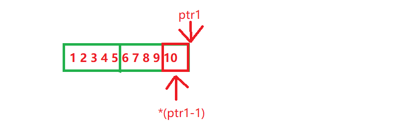

对于ptr1来说👇:
image-20220703212621689
对于ptr2👇:
image-20220703213103085
#include <stdio.h>
int main()
    printf("%d,%d", *(ptr1 - 1), *(ptr2 - 1));//10,5
    return 0;

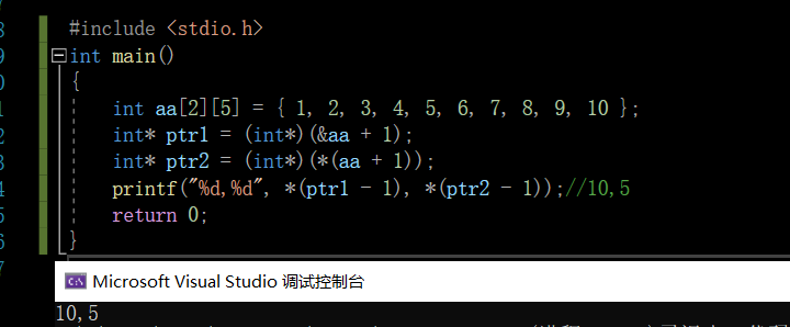

测试运行结果:
image-20220703213148942

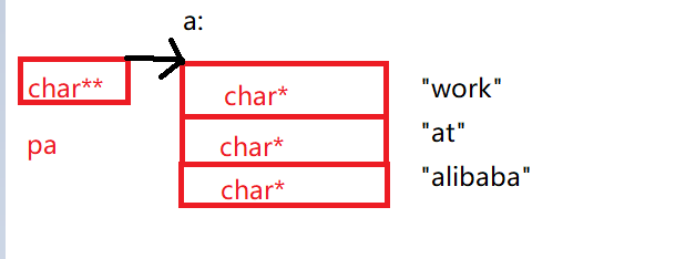

🔒第七题
#include <stdio.h>
int main()
 char *a[] = {"work","at","alibaba"};
 char**pa = a;
 pa++;
 printf("%s\n", *pa);
 return 0;

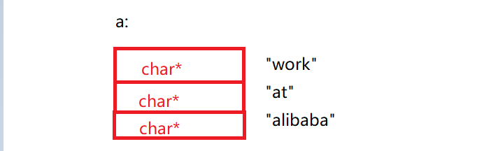

这道题画图比较好理解:
对于a来说👉:image-20220703213712768
对于pa来说👉:image-20220703213914773
pa++就是指向下一位,指向at的位置,所以打印出来的结果为at
测试运行一下结果👉:image-20220703214034826

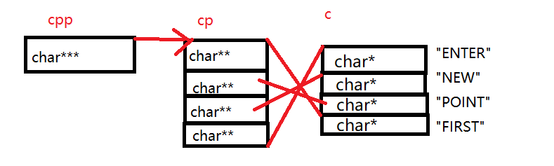

🔒第八题
int main()
 char *c[] = {"ENTER","NEW","POINT","FIRST"};
 char**cp[] = {c+3,c+2,c+1,c};
 char***cpp = cp;
 printf("%s\n", **++cpp);
 printf("%s\n", *--*++cpp+3);
 printf("%s\n", *cpp[-2]+3);
 printf("%s\n", cpp[-1][-1]+1);
 return 0;
这道题是真的有趣,真的有趣
前面三句代码有点小乱,建议画图分析一下过程:image-20220703221230159
代码解析👇:
*++cpp:第一次,++cpp指向c+2,c+2指向point地址,第二*得到point
*–*++cpp+3:++cpp指向c+1的地址,解引用找到c+1,–就把c+1变成了c,c指向ENTER的地址,在解引用,得到ENTER,+3就是ENTER第三个位置开始,得到ER。
*cpp[-2]+3:相当于* *(cpp-2)+3.首先我们要知道经过前面两个前置++之后,cpp指向了第3个元素的地址,现在-2相当于打回原形,指向cp第一个元素的地址,第一次解引用指向c+3,在一次解引用得到FIRST,+3指向ST,所以结果为ST
cpp[-1][-1]+1:相当于*(*(cpp-1)-1)+1:上面的那次并没有自增自减,所以还是第三个元素的地址,cpp-1指向第二个元素的地址,解引用得到c+2,-1得到c+1,c+1就是NEW的地址,在解引用得到NEW,+1得到EW。
至此,这个代码的解析就到这里结束了
我们可以来测试运行一下结果:image-20220703223511379
