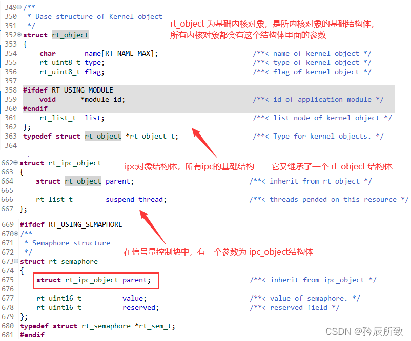

我们前面说到过,RT-Thread 面向对象的思想,所有的这些 IPC 机制都被当成一个对象,都有一个结构体控制块,我们用信号量结构体来看一看:
Kernel object有哪些,我们可以从基础内核对象结构体定义下面的代码找到:
本节说明了 RT-Thread 的 IPC 机制,同时通过 信号量的结构体控制块再一次的认识了 RT-Thread 面向对象的设计思想。

#ifdef RT_USING_SEMAPHORE
 * Semaphore structure
 * value 信号量的值,直接表明目前信号量的数量
struct rt_semaphore
    struct rt_ipc_object parent;                        /**< inherit from ipc_object */
    rt_uint16_t          value;                         /**< value of semaphore. */
    rt_uint16_t          reserved;                      /**< reserved field */
rt_sem_t 是指向 semaphore 结构体的指针类型
typedef struct rt_semaphore *rt_sem_t;
#endif

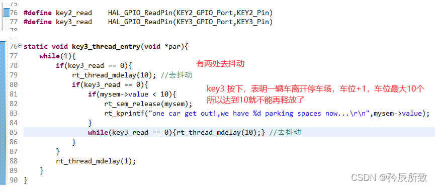

示例中,我们使用两个不同的按键来模拟车辆的进出,但是考虑到我们还没有学设备和驱动,没有添加按键驱动,所以我们用古老的方式来实现按键操作:
按键key3,代表车辆离开:
按键key2,代表车辆进入:
信号量的创建,初始10个车位:

static void key3_thread_entry(void *par){
    while(1){
        if(key3_read == 0){
            rt_thread_mdelay(10); //去抖动
            if(key3_read == 0){
                if(mysem->value < 10){
                    rt_sem_release(mysem);
                    rt_kprintf("one car get out!,we have %d parking spaces now...\r\n",mysem->value);
                while(key3_read == 0){rt_thread_mdelay(10);} //去抖动
        rt_thread_mdelay(1);
