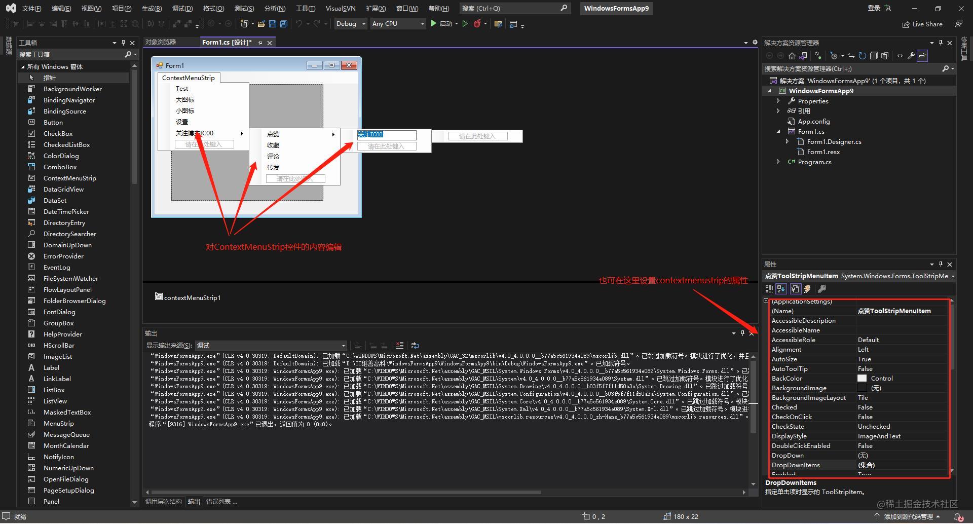

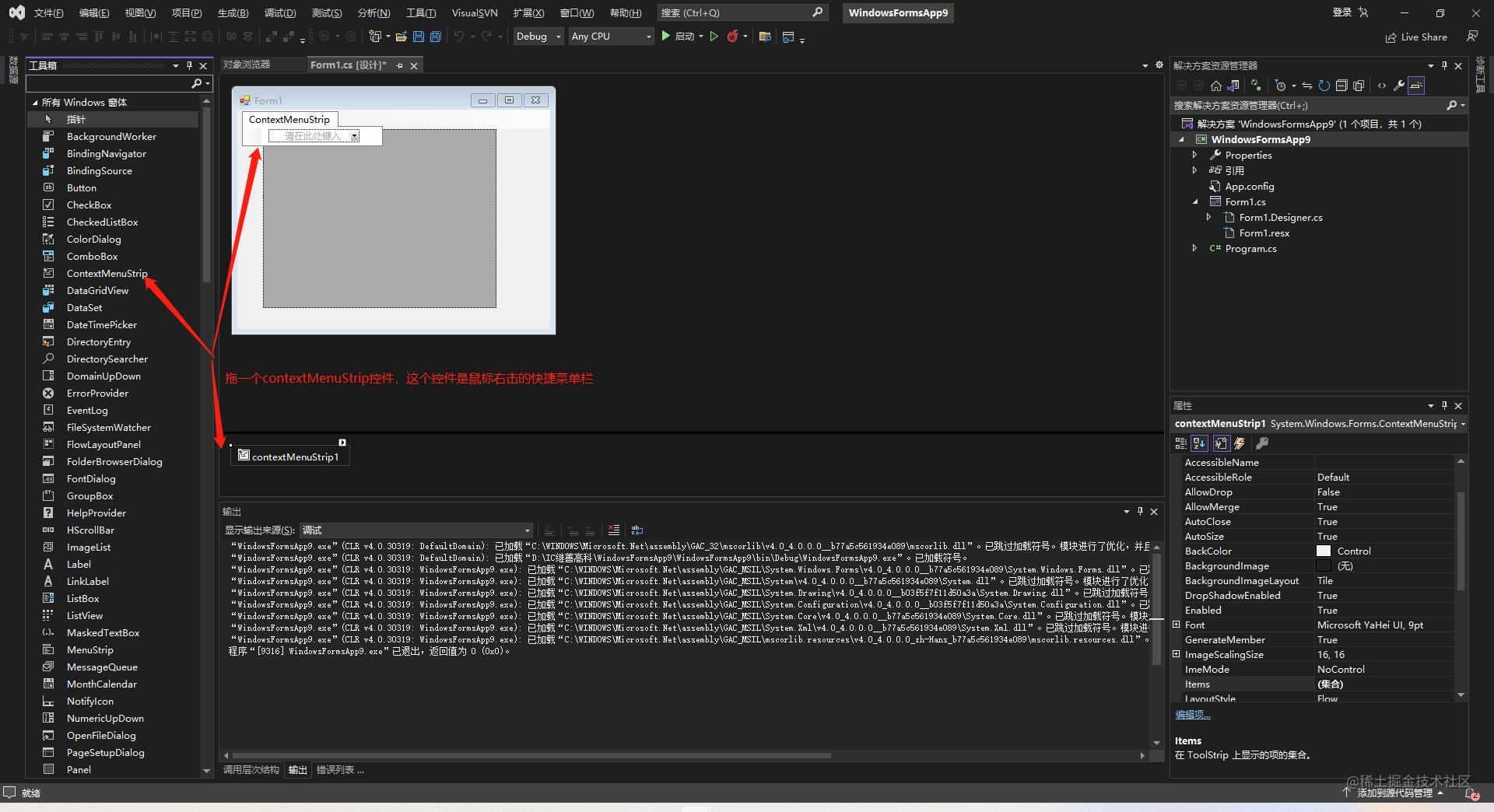

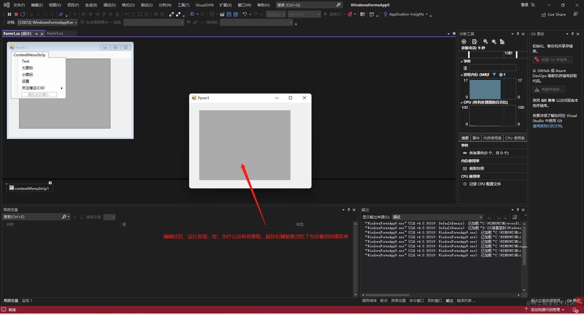

三、创建ConTextMenustrip控件
创建ConTextMenustrip的界面,我们从工具箱里面拖一个ConTextMenustrip控件,找不到的话可以在工具箱的检索里面查找。

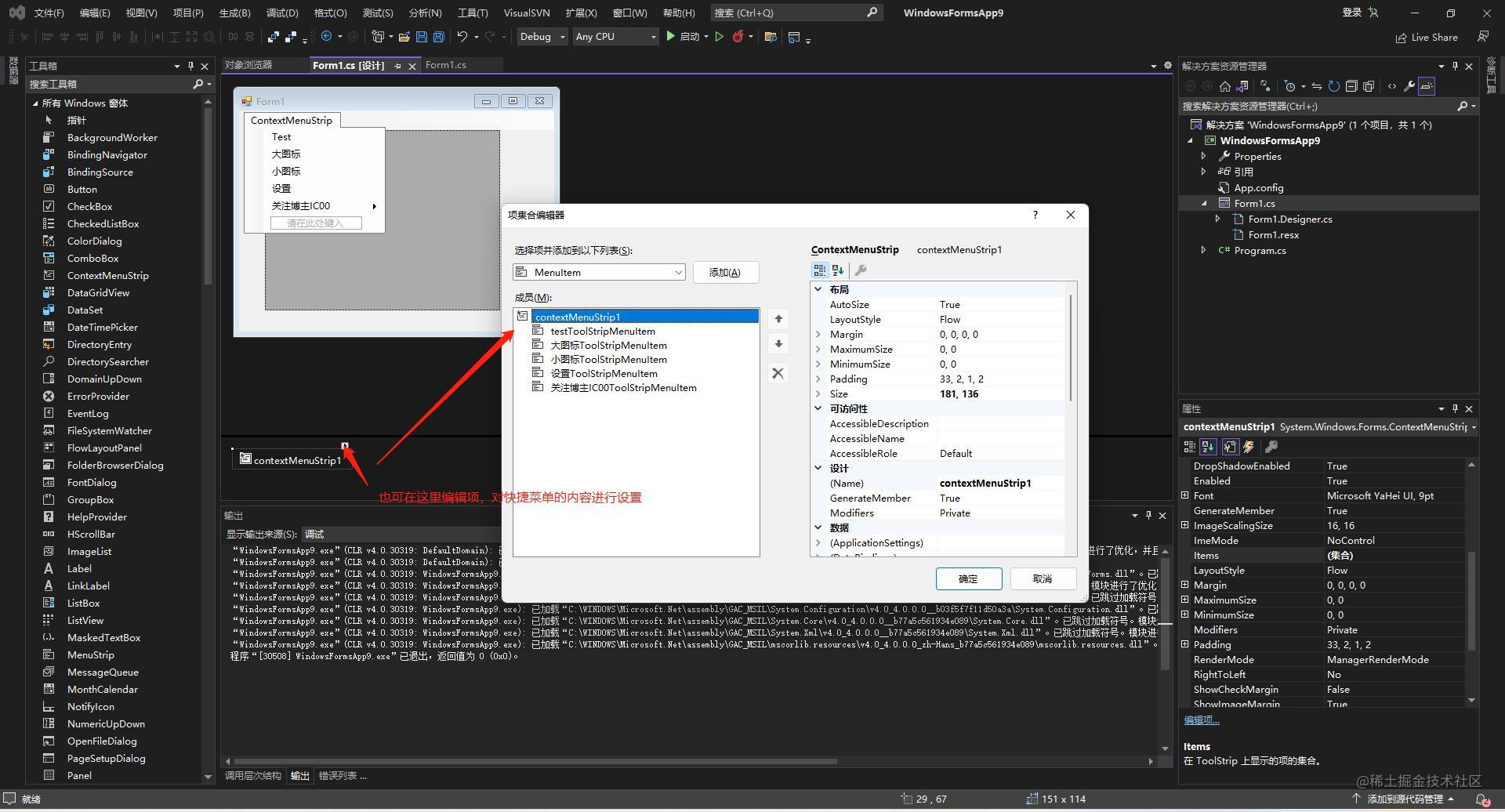

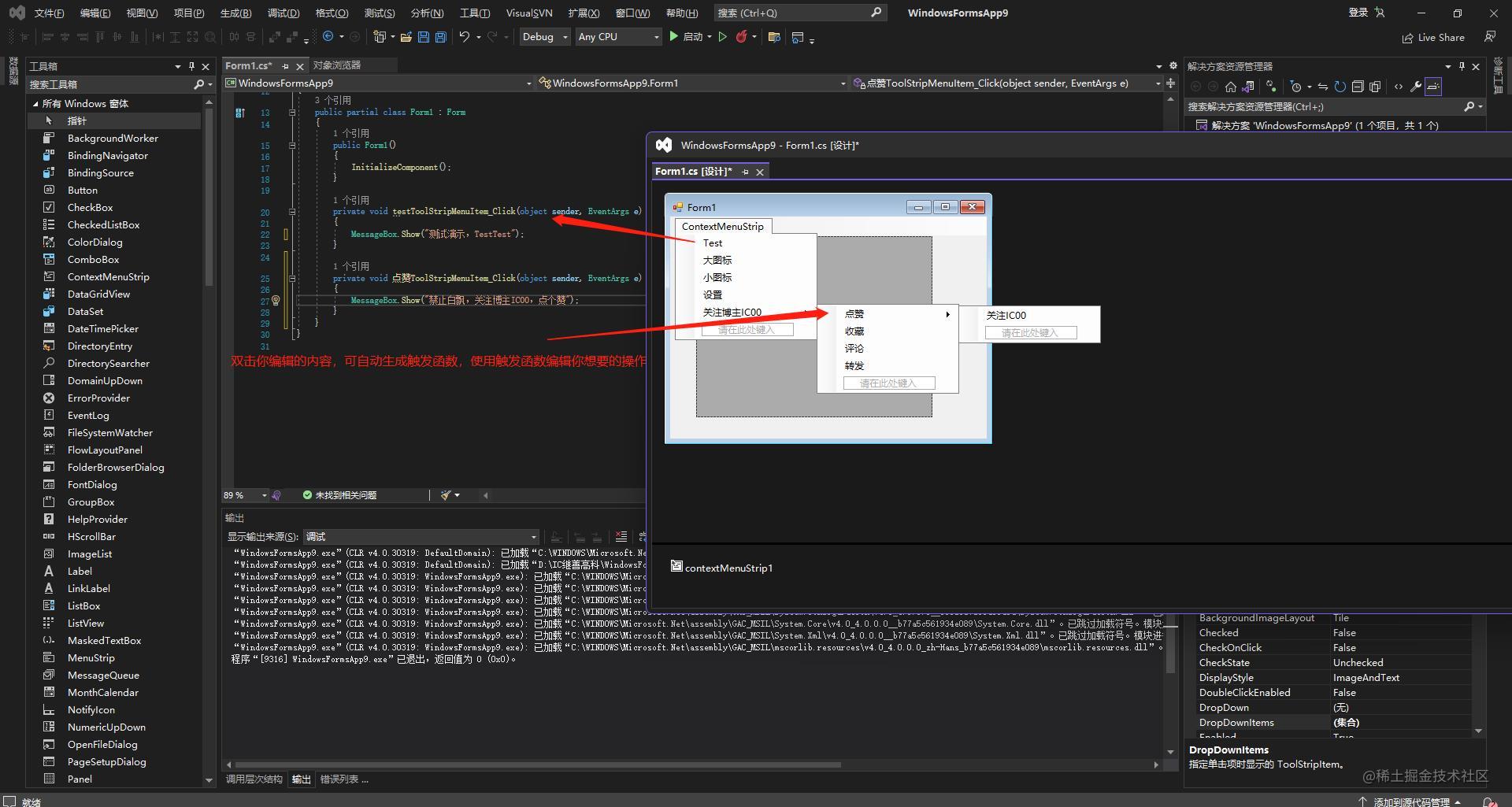

四、ConTextMenustrip控件触发函数的编写
双击我们编写的内容,双击之后会自动生成触发函数,我们在触发函数里面编写我们想要的操作的逻辑代码,像我们之前的文章对大小图标的设置操作,等等,你可以根据你自己的需求去操作。

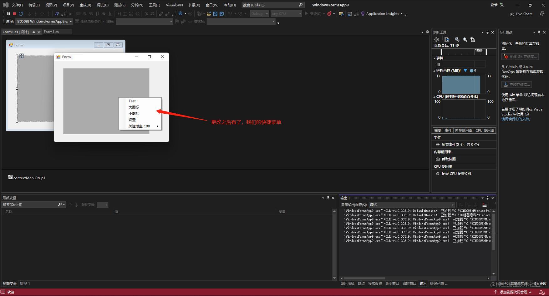

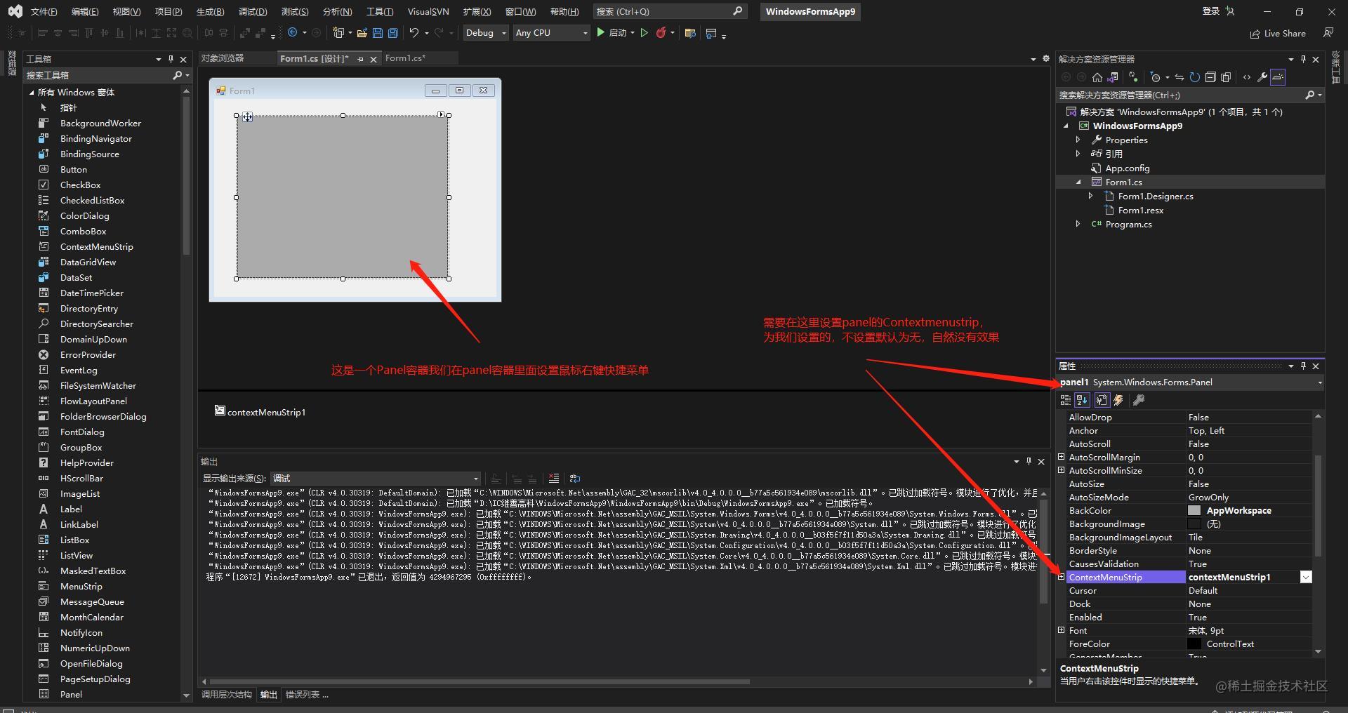

五、效果展示
效果展示,我们对这个ConTextMenustrip控件做了一个简单的操作,只是写了很简单的代码去入个门,但是也是要注意的一个事,就是我们在编写快捷菜单之后,对需要快捷菜单的界面需要设置它,不然默认会为无,没有效果,下面我们做了展示,在你的需要的控件里面的属性找到Contextmenustrip,然后设置你编辑的快捷菜单就可以了。
代码逻辑:
简单的代码逻辑,方便大家学习,谢谢啦。
