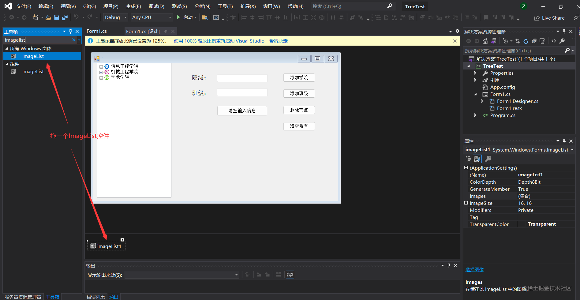

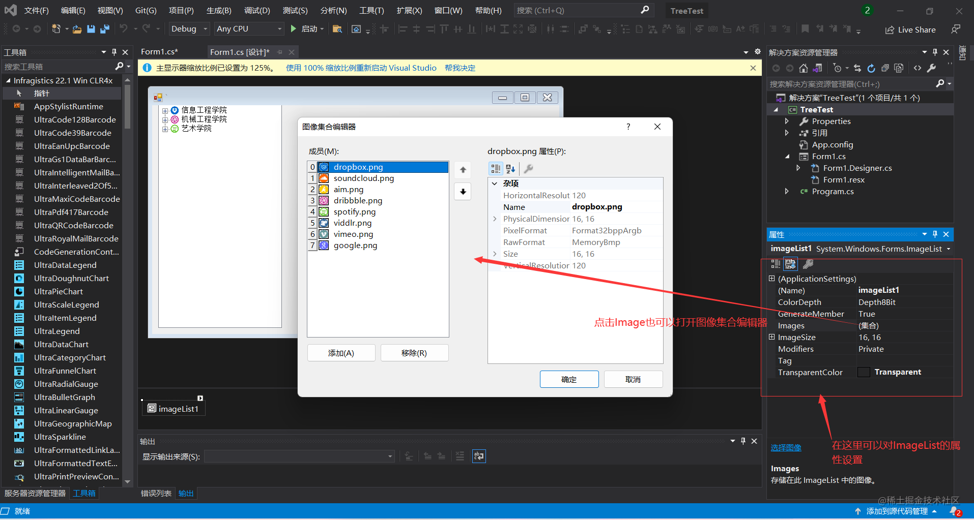

三、导入ImageList控件,使用步骤
从工具箱中的拖出ImageList,然后需要和其他的控件联合使用,在其他控件中的imagelist中添加我们导入的imagelist这样才能去选择我们的图片或者图标。
image-20211114171622416
四、在treeView中使用ImageList
我们联合treeView控件,在TreeView的节点添加图标,图标的导入就是ImageList,绑定好之后就可以选择我们想要的图标。
