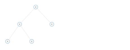

示例2:
输入:[2,2,2,5,2]
输出:false
解题思路
这道题目应该是一道很简单的题,我们可以使用二叉树的遍历加上哈希表来解决。
首先,利用二叉树的深度优先搜索遍历该二叉树,这里使用的是先序遍历,当遇到根节点的时候,将根节点的值加入到哈希表中;当二叉树遍历结束以后,判断哈希表的大小是否为 1,如果是,则表明该二叉树是单值二叉树,否则就不是。
