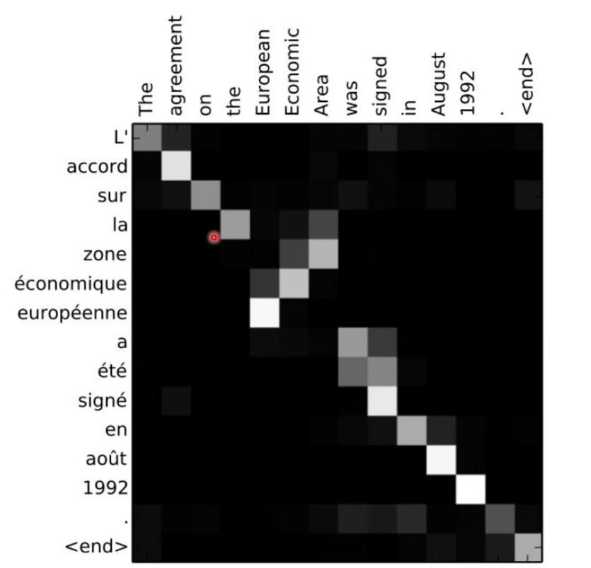

1.1 Attention机制
  • 通过Attention机制,让模型可以集中在所有对于当前目标单词重要的输入信息上,预测效果大大提升。
  • 通过观察attention权重矩阵的变化,可以更好了解哪部分翻译对应哪部分的原文文字。

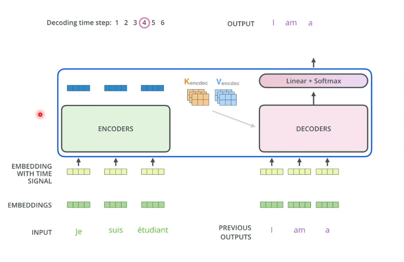

2.2 Decoder
  • Encoder通过处理输入序列开始工作。最上端的Encoder的输出之后会被转化为一个包含向量K(键向量)和V(值向量)的注意力向量集
  • 这些向量会用于每个decoder的encoder-decoder attention层,有助于解码器聚焦在输入序列中的合适位置
  • Decoder阶段的每个步骤都会输出一个输出序列,直到到达一个特殊的终止符号,它表示transformer的解码器已经完成了它的输出
  • 会在Encoder和Decoder的输入中添加位置编码,表示每个单词的位置

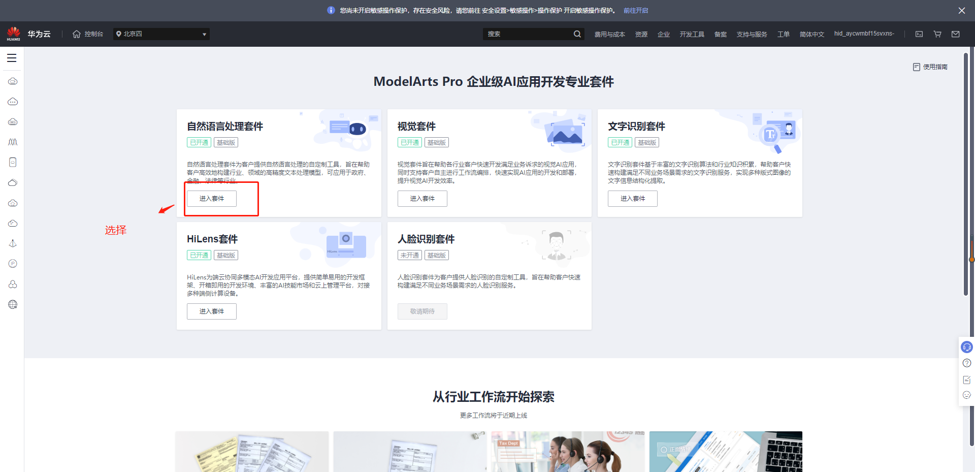

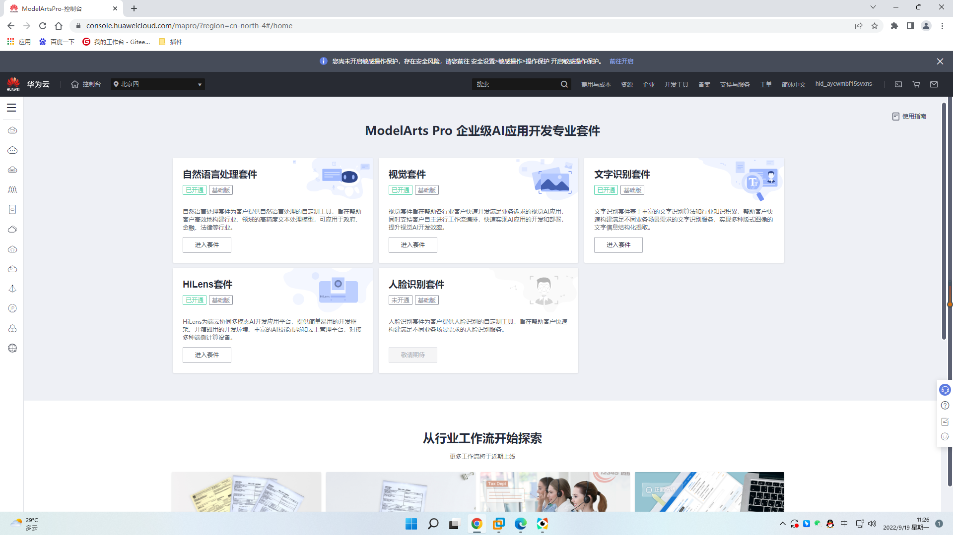

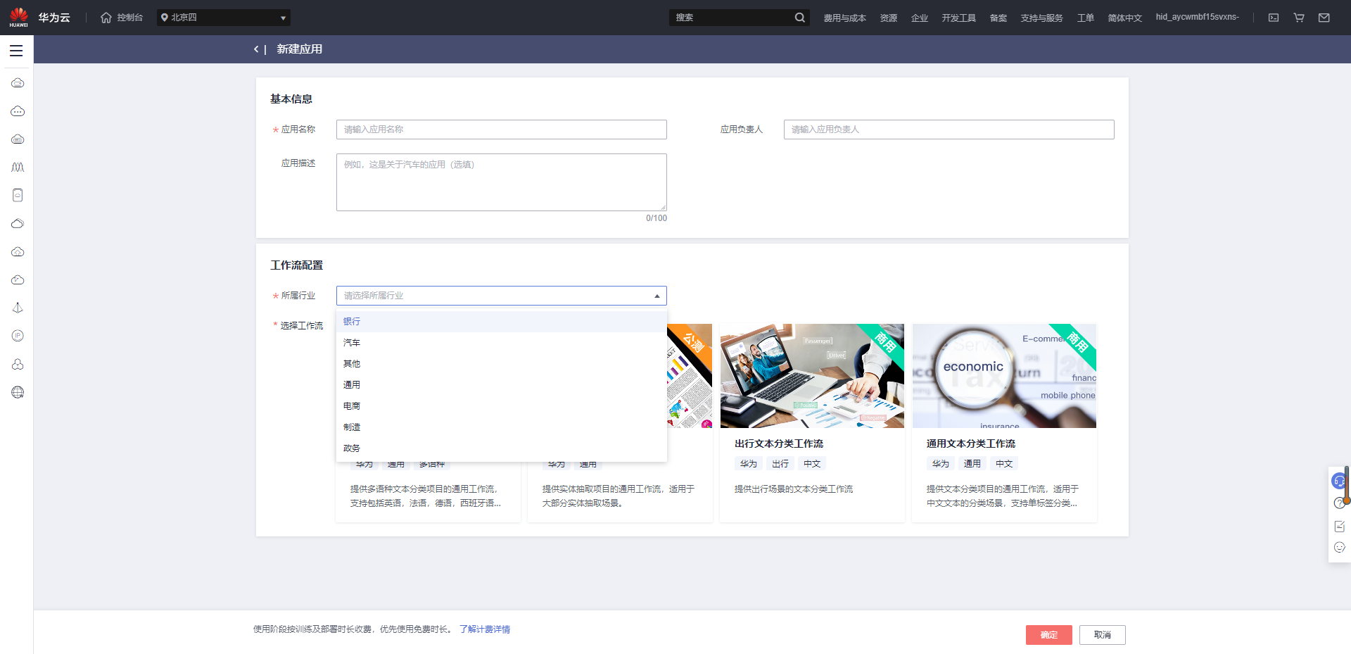

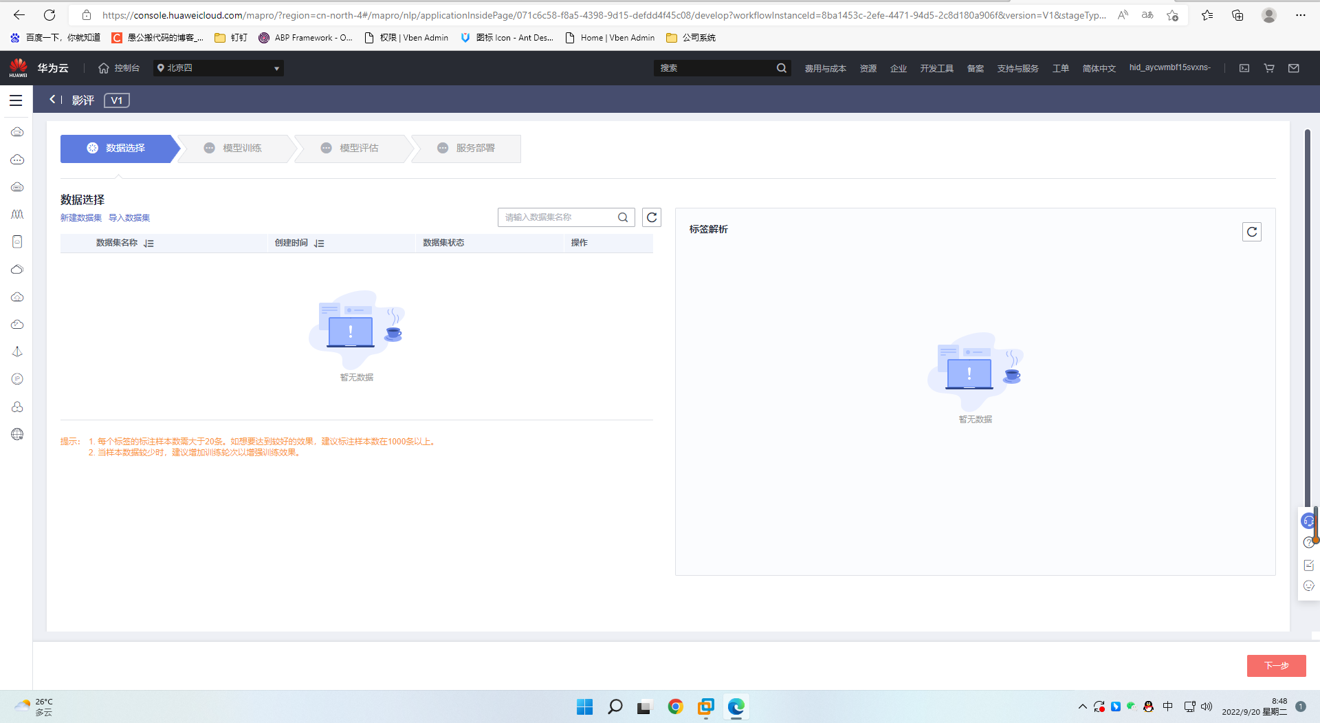

五、使用ModelArts Pro快速上手自定义主题情感分析

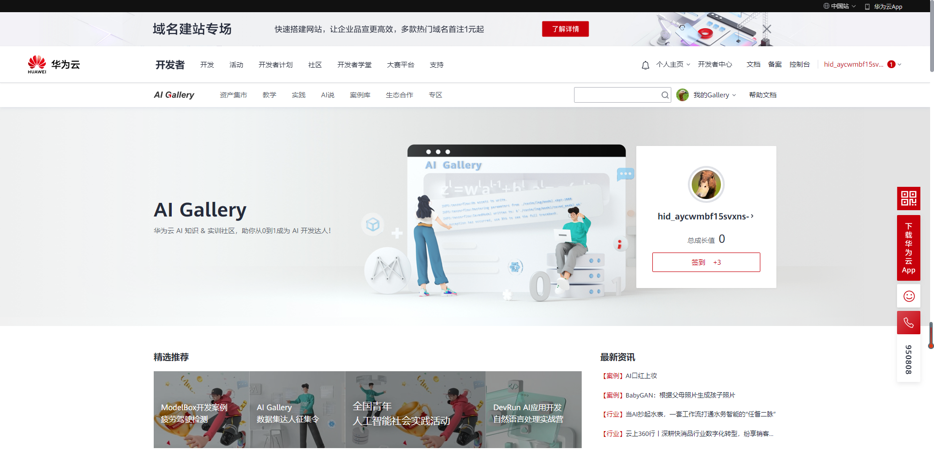

1.AI Gallery
1.1 AI Gallery简介
AI Gallery是在ModelArts的基础上构建的开发者生态社区,提供了Notebook代码样例、数据集、算法、模型、Workflow等AI数字资产的共享,为高校科研机构、AI应用开发商、解决方案集成商、企业级/个人开发者等群体,提供安全、开放的共享及交易环节,加速AI资产的开发与落地,保障AI开发生态链上各参与方高效地实现各自的商业价值。
AI Gallery文档:https://support.huaweicloud.com/aimarket-modelarts/modelarts_18_0001.html
AI Gallery中的代码样例平台:https://developer.huaweicloud.com/develop/aigallery/home.html

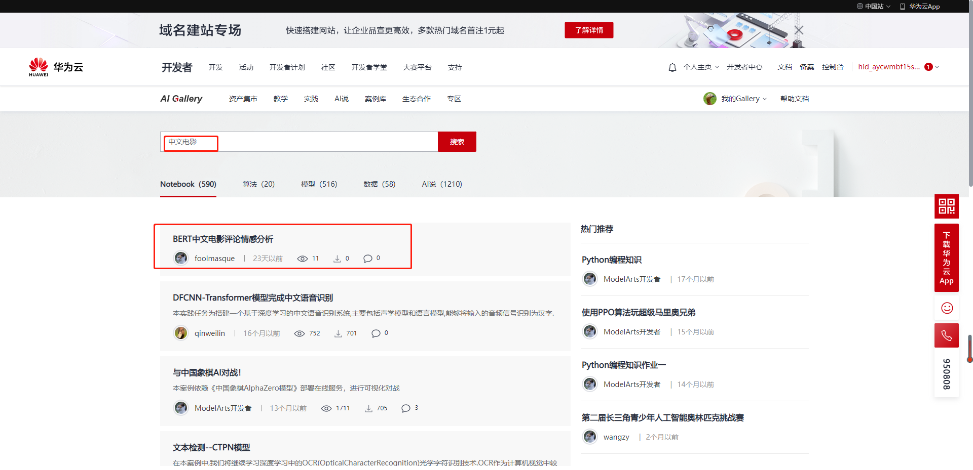

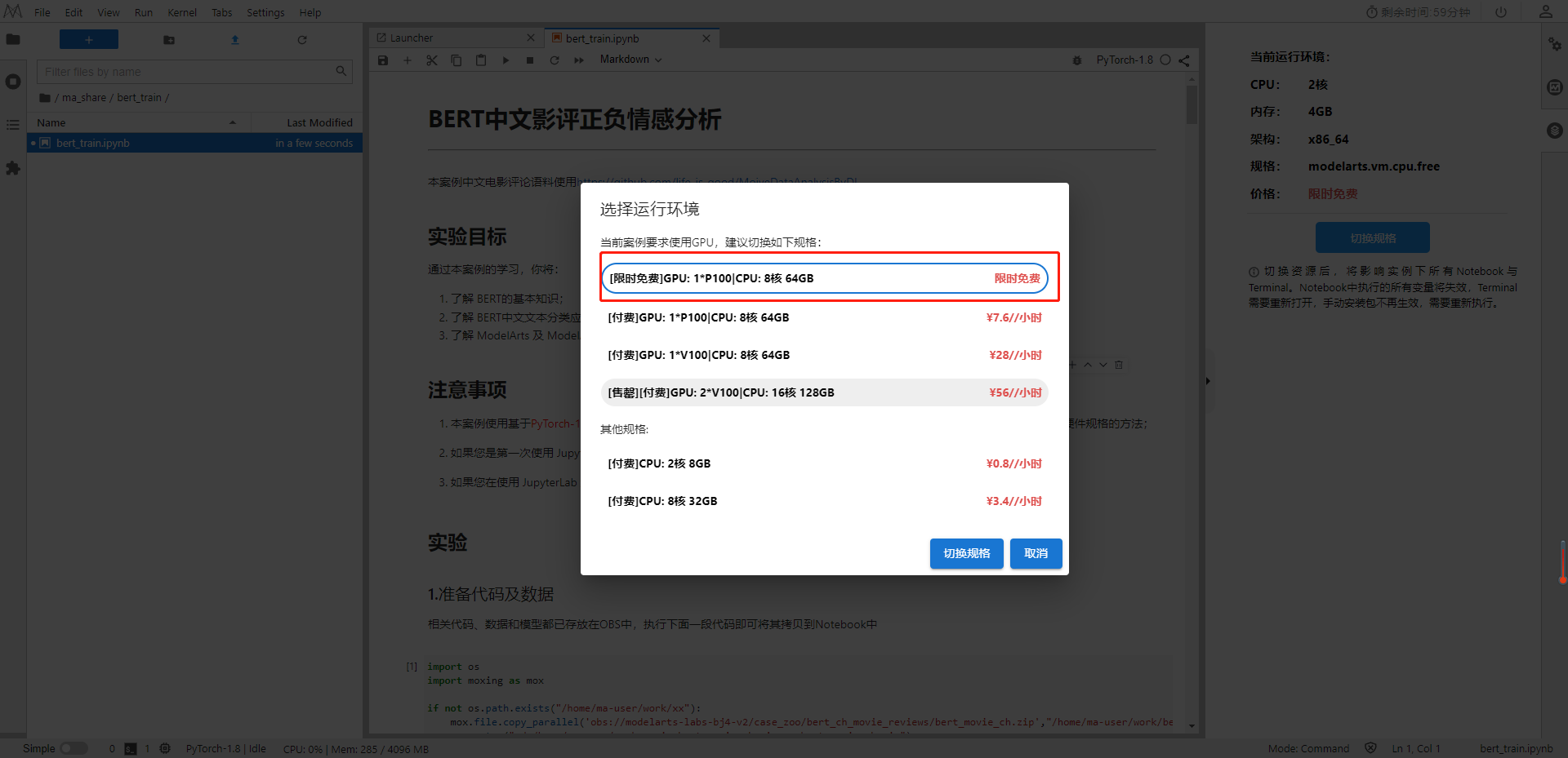

1.2 AI Gallery前提准备

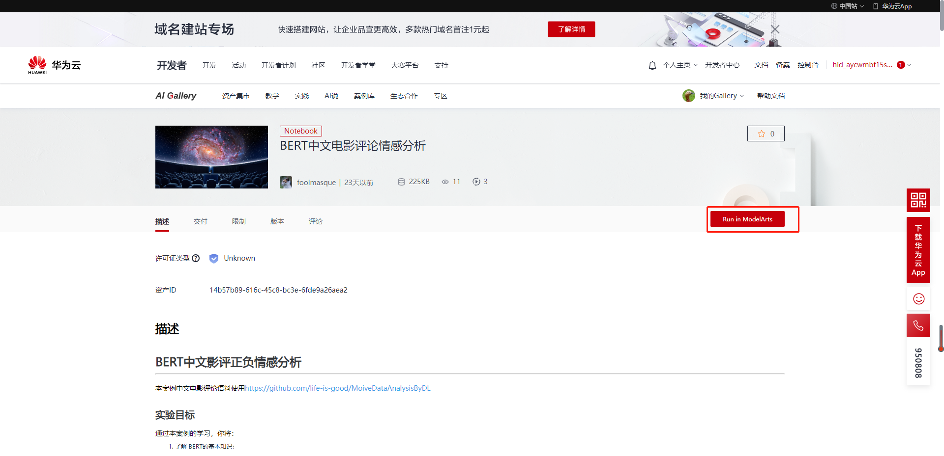

1.2.1 输入中文电影进行样例搜索
1.2.2 点击Run in ModelArts
1.2.3 选择环境

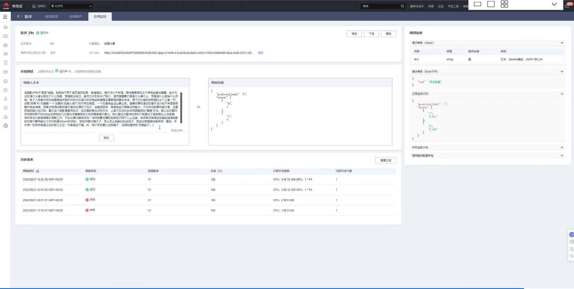

1.3 AI Gallery在线分析影评情感基调样例代码使用
1.3.1 准备代码和数据
相关代码、数据和模型都已存放在OBS中,执行下面一段代码即可将其拷贝到Notebook中

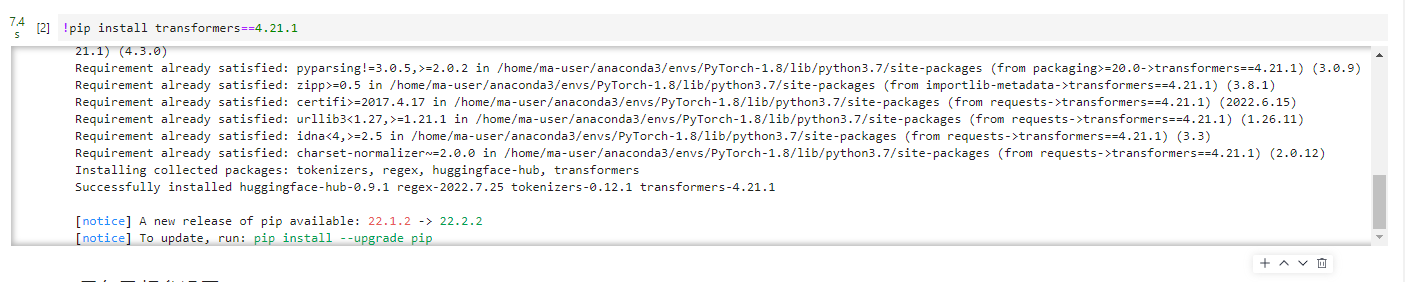

1.3.2 安装所需要的python模块
pip install transformers==4.21.1

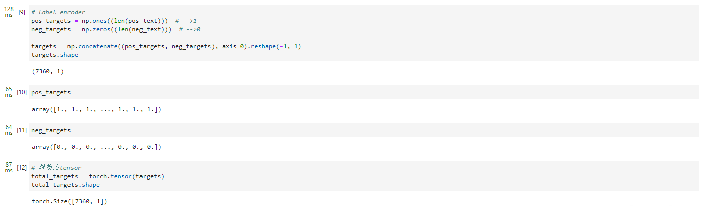

1.3.4.2 转换成数组长度
# label encoder
pos_targets = np.ones((len(pos_text)))  # -->1
neg_targets = np.zeros((len(neg_text)))  # -->0
targets = np.concatenate((pos_targets, neg_targets), axis=0).reshape(-1, 1)
targets.shape
pos_targets
neg_targets
# 转换为tensor
total_targets = torch.tensor(targets)
total_targets.shape

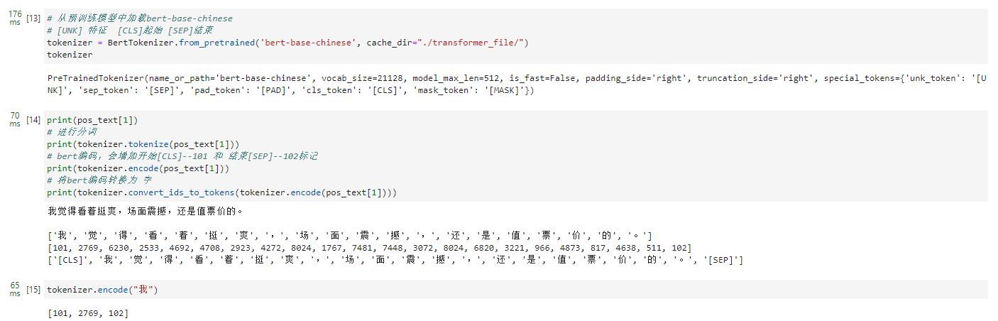

1.3.4.3 加载模型进行分词
# 从预训练模型中加载bert-base-chinese
# [UNK] 特征  [CLS]起始 [SEP]结束
tokenizer = BertTokenizer.from_pretrained('bert-base-chinese', cache_dir="./transformer_file/")
tokenizer
print(pos_text[1])
# 进行分词
print(tokenizer.tokenize(pos_text[1]))
# bert编码,会增加开始[CLS]--101 和 结束[SEP]--102标记
print(tokenizer.encode(pos_text[1]))
# 将bert编码转换为 字
print(tokenizer.convert_ids_to_tokens(tokenizer.encode(pos_text[1])))
tokenizer.encode("我")

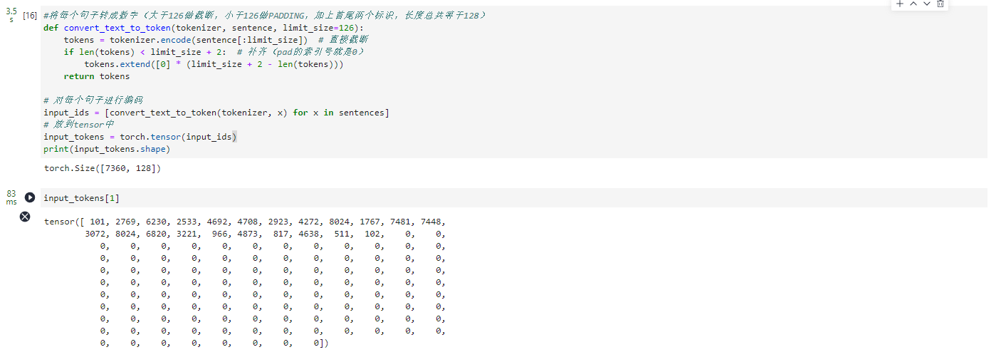

1.3.4.4 句子转数字进行编码
#将每个句子转成数字(大于126做截断,小于126做PADDING,加上首尾两个标识,长度总共等于128)
def convert_text_to_token(tokenizer, sentence, limit_size=126):
    tokens = tokenizer.encode(sentence[:limit_size])  # 直接截断
    if len(tokens) < limit_size + 2:  # 补齐(pad的索引号就是0)
        tokens.extend([0] * (limit_size + 2 - len(tokens)))
    return tokens
# 对每个句子进行编码
input_ids = [convert_text_to_token(tokenizer, x) for x in sentences]
# 放到tensor中
input_tokens = torch.tensor(input_ids)
print(input_tokens.shape)
input_tokens[1]

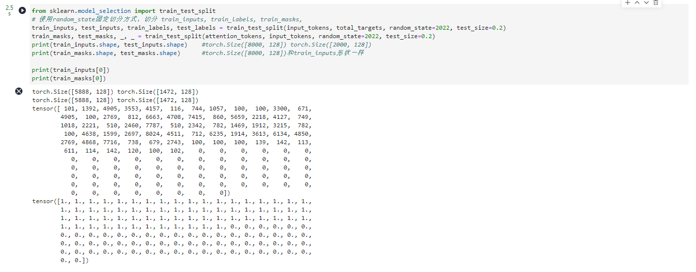

1.3.4.6 切分
from sklearn.model_selection import train_test_split
# 使用random_state固定切分方式,切分 train_inputs, train_labels, train_masks,
train_inputs, test_inputs, train_labels, test_labels = train_test_split(input_tokens, total_targets, random_state=2022, test_size=0.2)
train_masks, test_masks, _, _ = train_test_split(attention_tokens, input_tokens, random_state=2022, test_size=0.2)
print(train_inputs.shape, test_inputs.shape)    #torch.Size([8000, 128]) torch.Size([2000, 128])
print(train_masks.shape, test_masks.shape)      #torch.Size([8000, 128])和train_inputs形状一样
print(train_inputs[0])
print(train_masks[0])

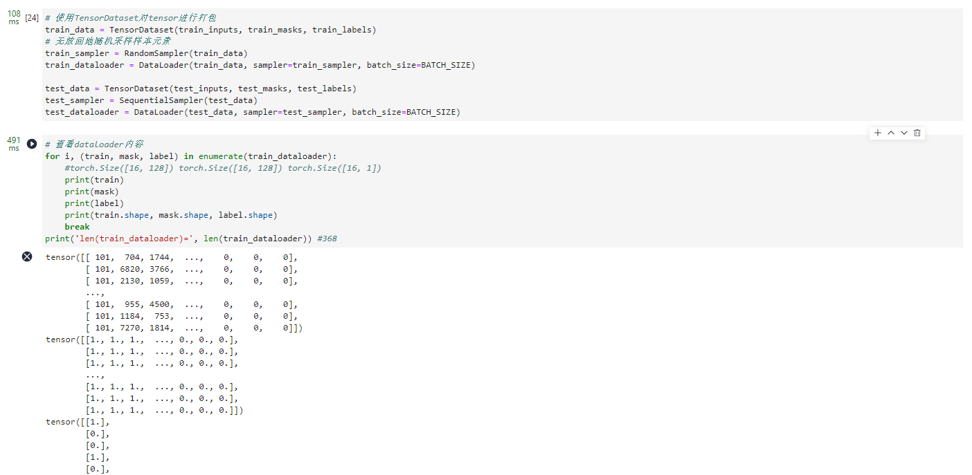

1.3.4.7 打包
# 使用TensorDataset对tensor进行打包
train_data = TensorDataset(train_inputs, train_masks, train_labels)
# 无放回地随机采样样本元素
train_sampler = RandomSampler(train_data)
train_dataloader = DataLoader(train_data, sampler=train_sampler, batch_size=BATCH_SIZE)
test_data = TensorDataset(test_inputs, test_masks, test_labels)
test_sampler = SequentialSampler(test_data)
test_dataloader = DataLoader(test_data, sampler=test_sampler, batch_size=BATCH_SIZE)
# 查看dataloader内容
for i, (train, mask, label) in enumerate(train_dataloader):
    #torch.Size([16, 128]) torch.Size([16, 128]) torch.Size([16, 1])
    print(train)
    print(mask)
    print(label)
    print(train.shape, mask.shape, label.shape)
    break
print('len(train_dataloader)=', len(train_dataloader)) #368

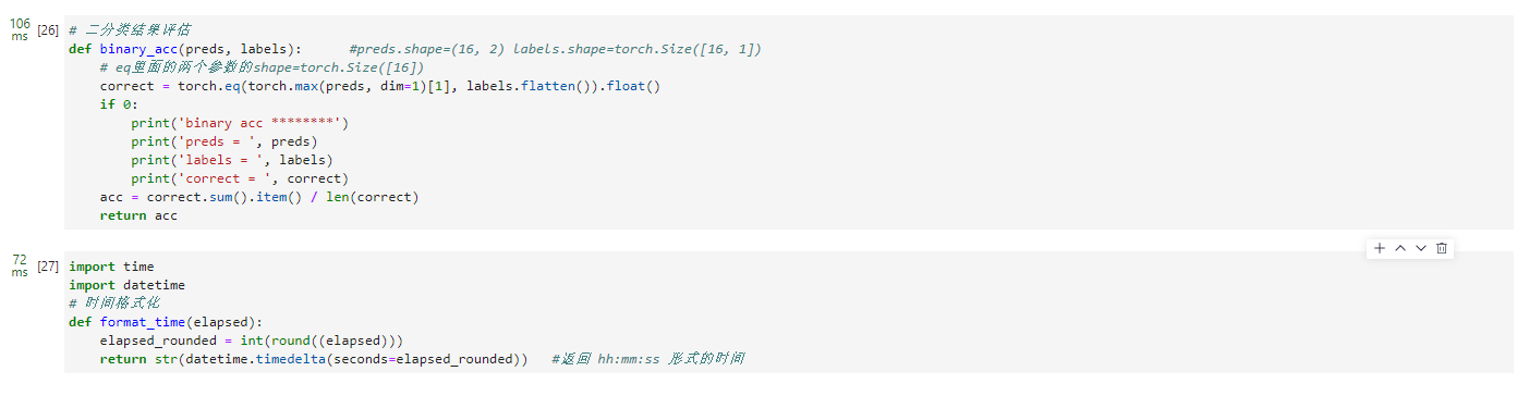

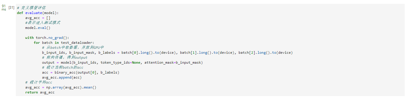

1.3.4.8 评估
# 二分类结果评估
def binary_acc(preds, labels):      #preds.shape=(16, 2) labels.shape=torch.Size([16, 1])
    # eq里面的两个参数的shape=torch.Size([16])
    correct = torch.eq(torch.max(preds, dim=1)[1], labels.flatten()).float()
    if 0:
        print('binary acc ********')
        print('preds = ', preds)
        print('labels = ', labels)
        print('correct = ', correct)
    acc = correct.sum().item() / len(correct)
    return acc
import time
import datetime
# 时间格式化
def format_time(elapsed):
    elapsed_rounded = int(round((elapsed)))
    return str(datetime.timedelta(seconds=elapsed_rounded))   #返回 hh:mm:ss 形式的时间

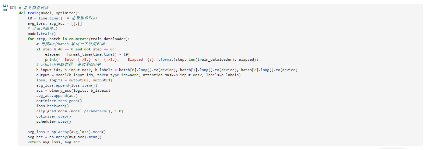

1.3.5.3 定义模型训练
# 定义模型训练
def train(model, optimizer):
    t0 = time.time()  # 记录当前时刻
    avg_loss, avg_acc = [],[]
    # 开启训练模式
    model.train()
    for step, batch in enumerate(train_dataloader):
        # 每隔40个batch 输出一下所用时间.
        if step % 40 == 0 and not step == 0:
            elapsed = format_time(time.time() - t0)
            print('  Batch {:>5,}  of  {:>5,}.    Elapsed: {:}.'.format(step, len(train_dataloader), elapsed))
        # 从batch中取数据,并放到GPU中
        b_input_ids, b_input_mask, b_labels = batch[0].long().to(device), batch[1].long().to(device), batch[2].long().to(device)
        output = model(b_input_ids, token_type_ids=None, attention_mask=b_input_mask, labels=b_labels)
        loss, logits = output[0], output[1]
        avg_loss.append(loss.item())
        acc = binary_acc(logits, b_labels)
        avg_acc.append(acc)
        optimizer.zero_grad()
        loss.backward()
        clip_grad_norm_(model.parameters(), 1.0)
        optimizer.step()
        scheduler.step()
    avg_loss = np.array(avg_loss).mean()
    avg_acc = np.array(avg_acc).mean()
    return avg_loss, avg_acc
1.3.5.3 定义模型评估
# 定义模型评估
def evaluate(model):
    avg_acc = []
    #表示进入测试模式
    model.eval()
    with torch.no_grad():
        for batch in test_dataloader:
            # 前向传播,得到output
            output = model(b_input_ids, token_type_ids=None, attention_mask=b_input_mask)
            # 统计当前batch的acc
            acc = binary_acc(output[0], b_labels)
            avg_acc.append(acc)
    # 统计平均acc
    return avg_acc

    input_id = convert_text_to_token(tokenizer, sen)
    # print(input_id)
    # 放到tensor中
    input_token =  torch.tensor(input_id).long().to(device)            #torch.Size([128])
    # 统计有id的部分,即为 1(mask),并且转换为float类型
    atten_mask = [float(i>0) for i in input_id]
    # 将mask放到tensor中
    attention_token = torch.tensor(atten_mask).long().to(device)       #torch.Size([128])
    # 转换格式 size= [1,128], torch.Size([128])->torch.Size([1, 128])否则会报错
    attention_mask = attention_token.view(1, -1)
    output = model(input_token.view(1, -1), token_type_ids=None, attention_mask=attention_mask)
    return torch.max(output[0], dim=1)[1]

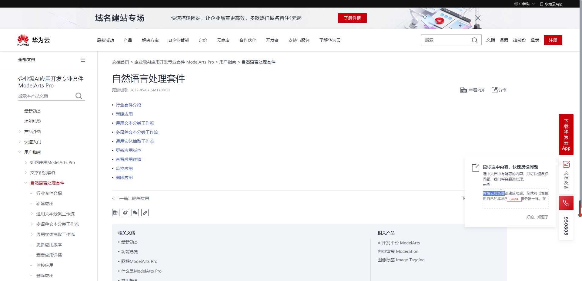

2.1 ModelArts Pro是什么
ModelArts Pro 是为企业级AI应用打造的专业开发套件。基于华为云的先进算法和快速训练能力,提供预置工作流和模型,提升企业AI应用的开发效率,降低开发难度。同时,支持客户自主进行工作流编排,快速实现应用的开发、共享和发布,共建开放生态,实现普惠行业AI落地。
华为云企业级AI 应用开发套件 ModelArts Pro,加速行业AI 落地
ModelArts Pro将算法专家的积累和行业专家的知识沉淀在相应的套件和“行业工作流”(Workflow)中,实现AI能力的复用。
自然语言套件帮助文档:https://support.huaweicloud.com/usermanual-modelartspro/modelartspro_01_0037.html
2.2 ModelArts Pro的前提准备
登录ModelArts Pro平台:https://console.huaweicloud.com/mapro/
模型训练选择自然语言处理套件

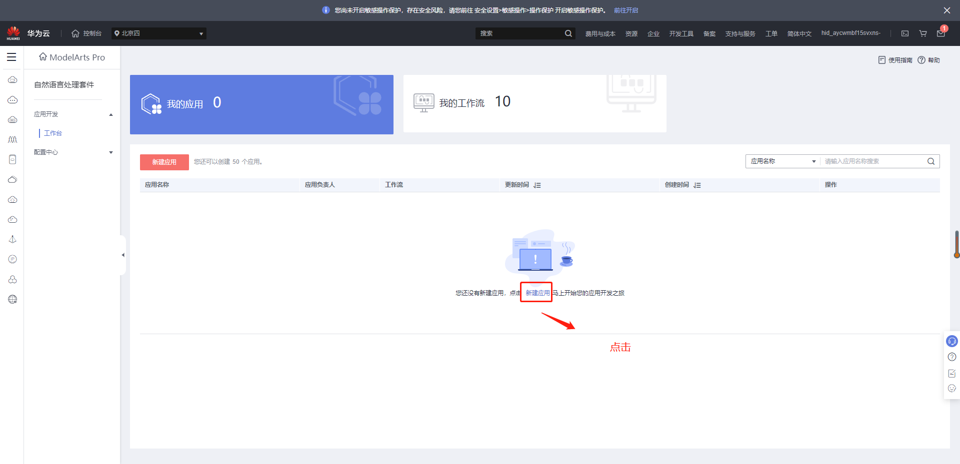

1、情感分析工作流,新建应用
2、填写相关信息点击确定在这里插入图片描述
3、创建数据集,构建标注工作
数据集主要有数据选择=》模型训练=》模型评估=》服务部署
4、数据选择界面如图

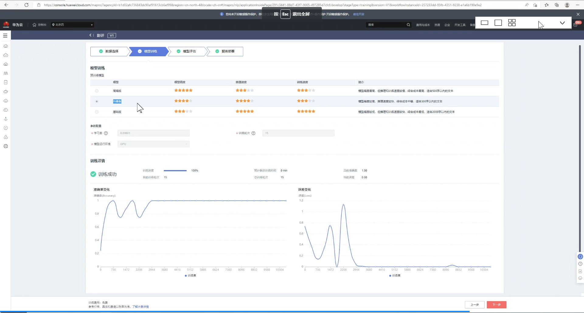

5、模型训练过程可以看到训练详情
6、训练完成后,进行模型评估

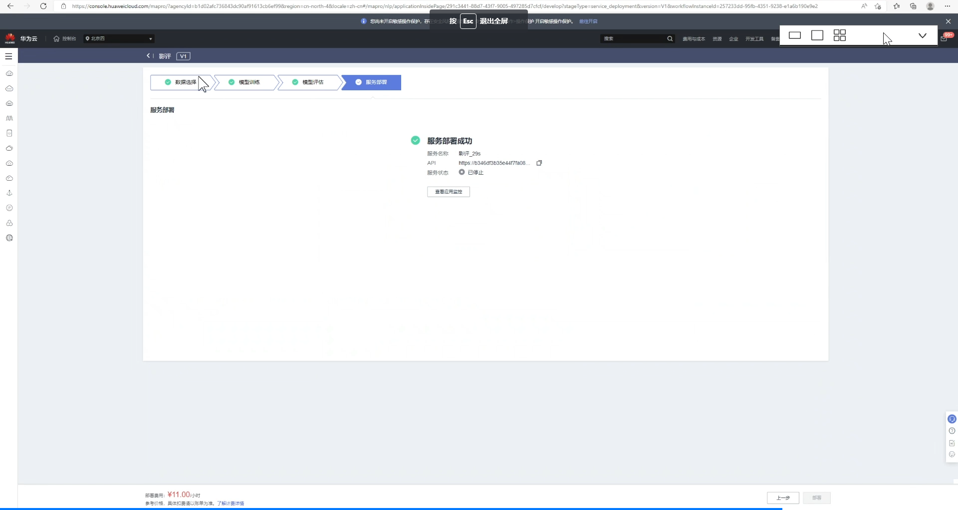

7、在线部署
8、推理测试
