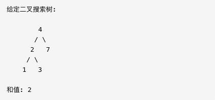

给定二叉搜索树(BST)的根节点和一个值。 你需要在BST中找到节点值等于给定值的节点。 返回以该节点为根的子树。 如果节点不存在,则返回 NULL。
例如:
你应该返回如下子树:
在上述示例中,如果要找的值是 5,但因为没有节点值为 5,我们应该返回 NULL。
