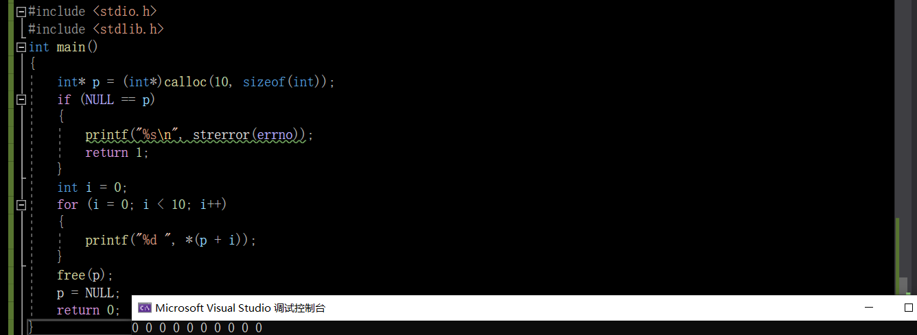

    举个例子 :
#include <stdio.h>
#include <stdlib.h>
int main()
	int* p = (int*)calloc(10, sizeof(int));
	if (NULL == p)
		printf("%s\n", strerror(errno));
		return 1;
	int i = 0;
	for (i = 0; i < 10; i++)
		printf("%d ", *(p + i));
	free(p);
	p = NULL;
	return 0;
image-20220714134401531

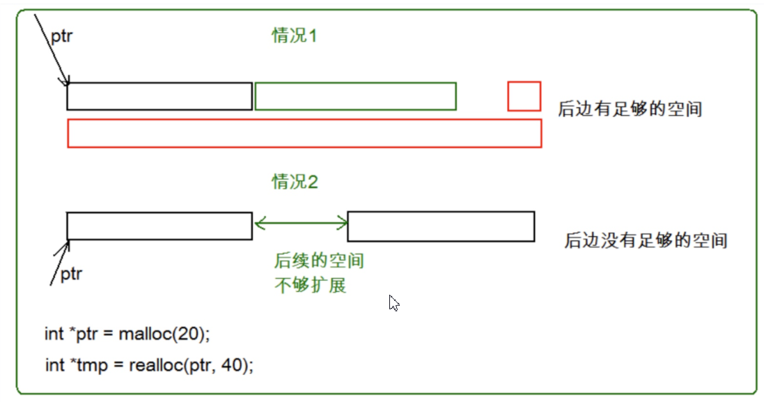

    realloc在调整内存空间的是存在两种情况
    ==情况1==:原有空间之后有足够大的空间
    ==情况2==:原有空间之后没有足够大的空间
    image-20220714134734156
    情况1 的时候,要扩展内存就直接原有内存之后直接追加空间,原来空间的数据不发生变化
    情况2 的时候,原有空间之后没有足够多的空间时,扩展的方法是:在堆空间上另找一个合适大小的连续空间来使用。这样函数返回的是一个新的内存地址

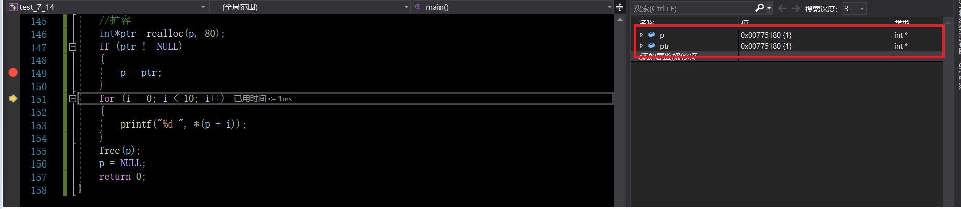

    #include <errno.h>
    #include <stdio.h>
    int main()
    	int* p = (int*)malloc(40);
    	if (NULL == p)
    		return 1;
    	int i = 0;
    		*(p + i) = i + 1;
    	//扩容

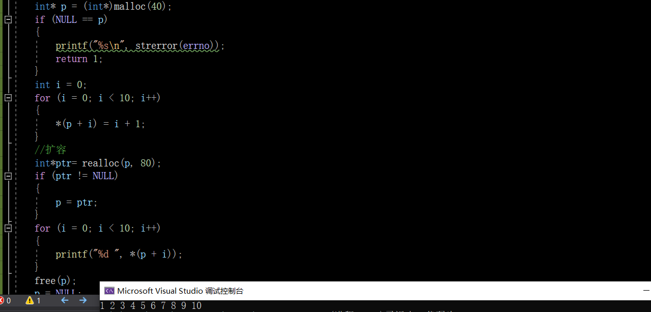

    	int*ptr= realloc(p, 80);
    	if (ptr != NULL)
    		p = ptr;
    	free(p);
    	p = NULL;
    	return 0;
    image-20220714135239764
image-20220714135414887
对于开辟内存比较小的情况下,我们可以看到,对于p和ptr的地址是一样的

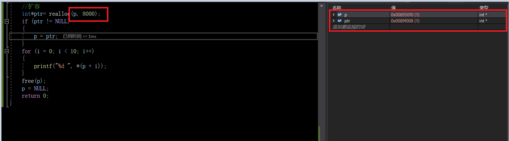

image-20220714135555516
对于开辟内存比较大的情况下,我们可以看到,对于p和ptr的地址是不一样的,对应上面两种情况!!!

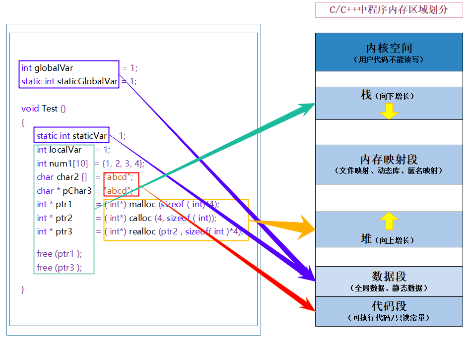

C/C++程序的内存开辟
image-20220714143201080
C/C++程序内存分配的几个区域:
  • 栈区(stack):在执行函数时,函数内局部变量的存储单元都可以在栈上创建,函数执行结
    束时这些存储单元自动被释放。栈内存分配运算内置于处理器的指令集中,效率很高,但是
    分配的内存容量有限。 栈区主要存放运行函数而分配的局部变量、函数参数、返回数据、返
    回地址等。
  • 堆区(heap):一般由程序员分配释放, 若程序员不释放,程序结束时可能由OS回收 。分
    配方式类似于链表。
  • 数据段(静态区)(static)存放全局变量、静态数据。程序结束后由系统释放。
  • 代码段:存放函数体(类成员函数和全局函数)的二进制代码。
有了这幅图,我们就可以更好的理解static关键字修饰局部变量的例子了:
实际上普通的局部变量是在栈区分配空间的,栈区的特点是在上面创建的变量出了作用域就销毁。
但是被static修饰的变量存放在数据段(静态区),数据段的特点是在上面创建的变量,直到程序结束才销毁
所以生命周期变长。

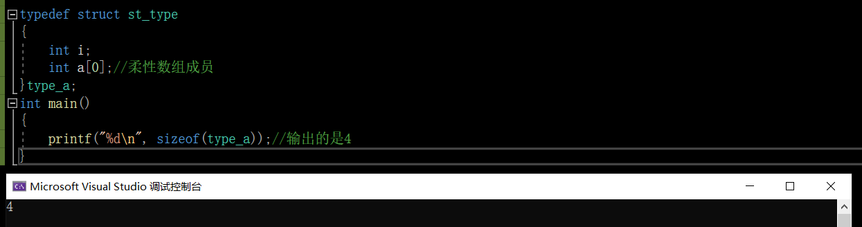

#include <stdio.h>
typedef struct st_type
int i;
int a[0];//柔性数组成员
}type_a;
printf("%d\n", sizeof(type_a));//输出的是4
image-20220714144023310
