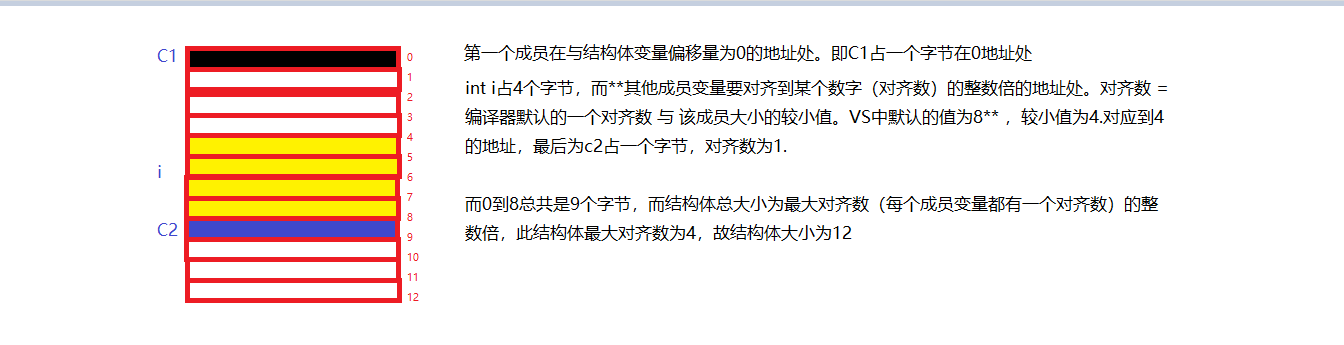

为什么❓根据上面的对齐规则我们可以画个图理解一下:
第一个成员在与结构体变量偏移量为0的地址处。即C1占一个字节在0地址处.int i占4个字节,而其他成员变量要对齐到某个数字(对齐数)的整数倍的地址处。对齐数 = 编译器默认的一个对齐数 与 该成员大小的较小值。VS中默认的值为8 ,较小值为4.对应到4的地址,最后为c2占一个字节,对齐数为1.而0到8总共是9个字节,而结构体总大小为最大对齐数(每个成员变量都有一个对齐数)的整数倍,此结构体最大对齐数为4,故结构体大小为12
image-20220712134749508

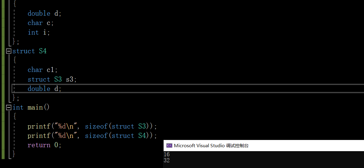

好了。这是最基本的一种计算。我们再来一个练习,结构体嵌套计算大小:
#include <stdio.h>
struct S3
	double d;
	char c;
	int i;
struct S4
	char c1;
	struct S3 s3;
	double d;
int main()
	printf("%d\n", sizeof(struct S3));
	printf("%d\n", sizeof(struct S4));
	return 0;
这里就不画图了,根据前面的对齐规则,我们可以先算出S3的大小为16,接下来,在计算S4,根据对齐规则我们可以很快的算出结果为32.我们可以进行测试运行:

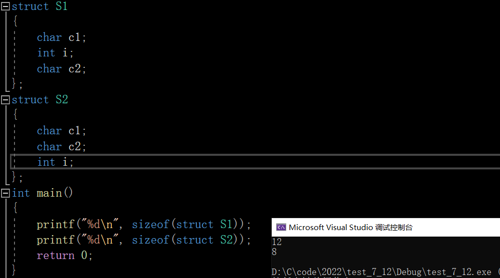

那在设计结构体的时候,我们既要满足对齐,又要节省空间,如何做到: 让占用空间小的成员尽量集中在一起。
比如:
#include <stdio.h>
//例如:
struct S1
	char c1;
	int i;
	char c2;
struct S2
	char c1;
	char c2;
	int i;
int main()
	printf("%d\n", sizeof(struct S1));
	printf("%d\n", sizeof(struct S2));
	return 0;
image-20220712141627015

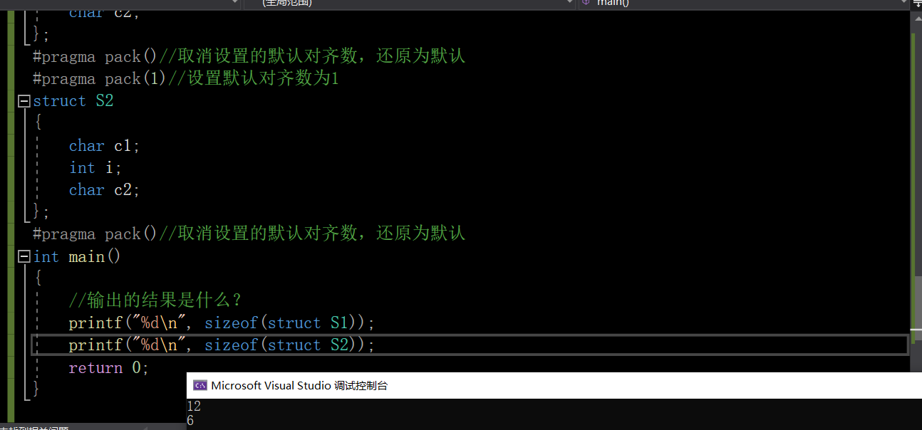

当然,对于默认对齐数我们也是可以进行修改的:之前我们见过了 #pragma 这个预处理指令,这里我们再次使用,可以改变我们的默认对齐数
#include <stdio.h>
#pragma pack(8)//设置默认对齐数为8
struct S1
	char c1;
	int i;
	char c2;
#pragma pack()//取消设置的默认对齐数,还原为默认
#pragma pack(1)//设置默认对齐数为1
struct S2
	char c1;
	int i;
	char c2;
int main()
	//输出的结果是什么?
	return 0;
image-20220712142737691
结构在对齐方式不合适的时候,我么可以自己更改默认对齐数

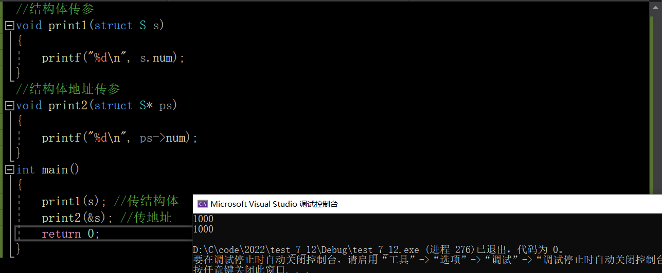

输出的结果是一样的:
image-20220712143019090
那究竟我们在传参的时候选择哪种方式比较好呢❓
上面的 print1 和 print2 函数哪个好些?
答案是:首选print2函数。
原因:函数传参的时候,参数是需要压栈,会有时间和空间上的系统开销。如果传递一个结构体对象的时候,结构体过大,参数压栈的的系统开销比较大,所以会导致性能的下降。
结论:
==结构体传参的时候,要传结构体的地址==

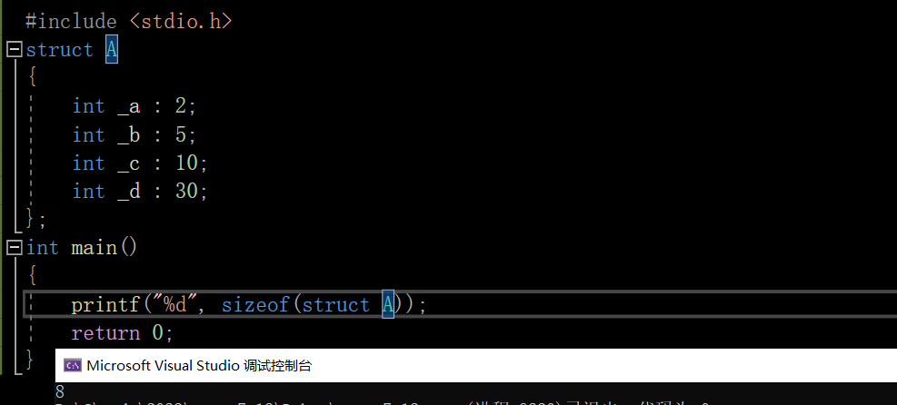

结果为:image-20220712144041706
这是因为刚开始开辟了4个字节,32个比特位,而上面超过了32个比特位,需要在开辟4个字节,总共为8个字节

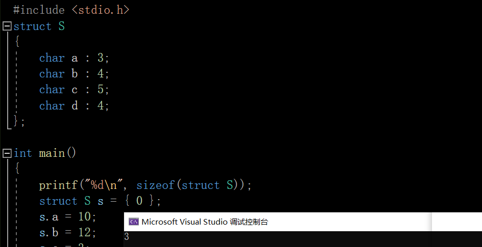

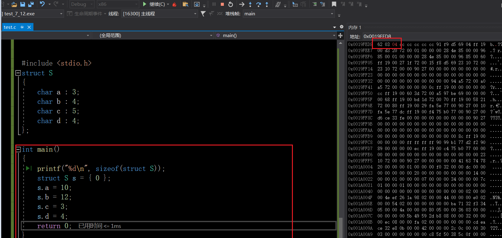

#include <stdio.h>
struct S
	char a : 3;
	char b : 4;
	char c : 5;
	char d : 4;
int main()
	printf("%d\n", sizeof(struct S));
	struct S s = { 0 };
	s.a = 10;
	s.b = 12;
	s.c = 3;
	s.d = 4;
	return 0;

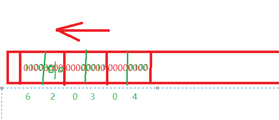

//空间是如何开辟的?
我们知道struct S的大小是3个字节:image-20220712145511262
下面,我们通过画图,来理解是如何分配内存的:我们先假设是从高到低存放的
a占3个比特位,而a要存10进去。10的二进制序列:1010,放不下,只能放3个位。b需要4个比特位,12的二进制序列是1100.刚好放得下。此时1个字节8个比特位剩下1个比特位,直接浪费。此时C需要5个比特位,要把3的二进制序列:00011放进去。而d需要4个比特位,前面剩下的字节放不下继续浪费掉,进入下一个字节,4的二进制序列:0100放进去
此时基于我们的假设应该是这样子的:
我们调试来看一下内存:image-20220712151306703
这说明了在VS上我们的假设是正确的

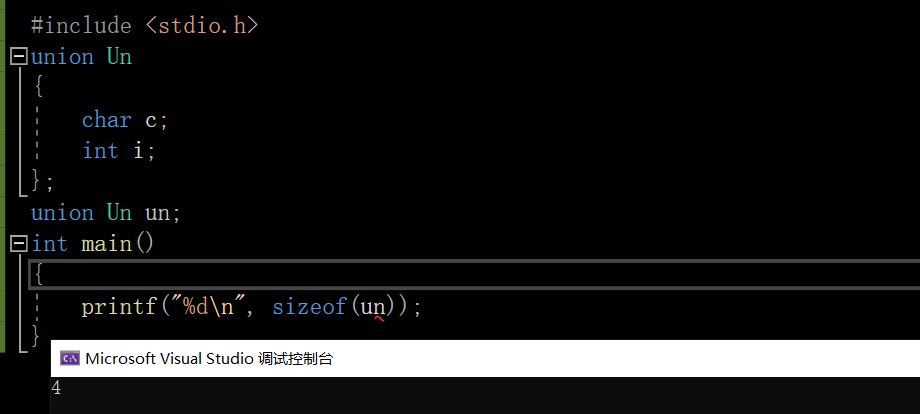

联合也是一种特殊的自定义类型这种类型定义的变量也包含一系列的成员,特征是这些成员公用同一块空间(所以联合也叫共用体)。
比如:
#include <stdio.h>
union Un
	char c;
    int i;
union Un un;
int main()
	printf("%d\n", sizeof(un));
image-20220712153118759
联合的成员是共用同一块内存空间的,这样一个联合变量的大小,至少是最大成员的大小(因为联合至少得有能力保存最大的那个成员)。

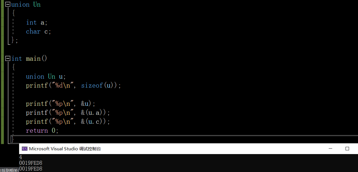

union Un
	int a;
	char c;
int main()
	union Un u;
	printf("%d\n", sizeof(u));
	printf("%p\n", &u);
	printf("%p\n", &(u.a));
	printf("%p\n", &(u.c));
	return 0;
image-20220712153625517

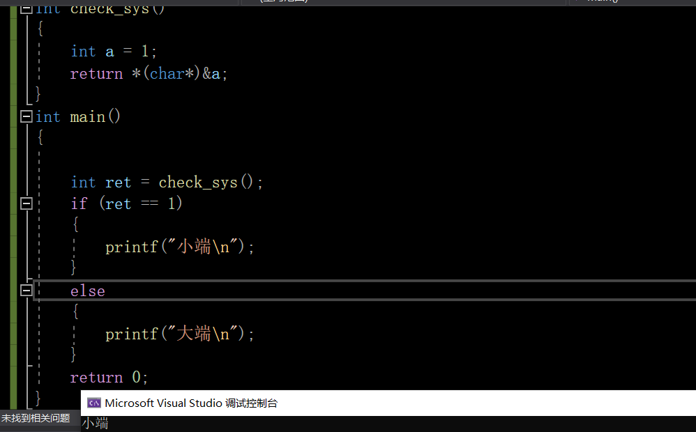

第一种方法:
#include <stdio.h>
int check_sys()
	int a = 1;
	return *(char*)&a;
int main()
	int ret = check_sys();
	if (ret == 1)
		printf("小端\n");
	else
		printf("大端\n");
	return 0;
image-20220712153927954

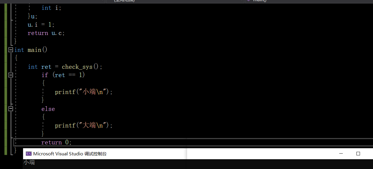

第二种方法(采用联合来进行判断):
#include <stdio.h>
int check_sys()
	union Un
		char c;
		int i;
	}u;
	u.i = 1;
	return u.c;
int main()
		if (ret == 1)
			printf("小端\n");
		else
			printf("大端\n");
		return 0;
image-20220712154210908

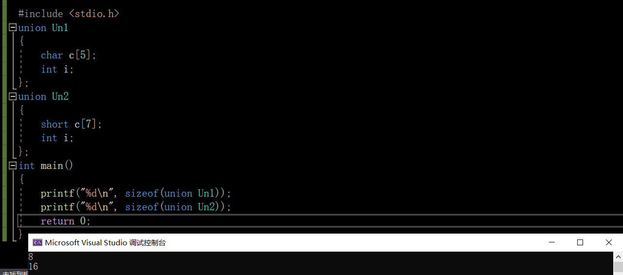

我们不妨来做个练习:
#include <stdio.h>
union Un1
	char c[5];
	int i;
union Un2
	short c[7];
	int i;
int main()
	printf("%d\n", sizeof(union Un1));
	printf("%d\n", sizeof(union Un2));
	return 0;
image-20220712154528880
