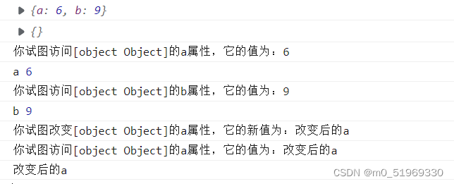

let obj = {
    a: 6,
    b: 9,
//将obj变成响应式数据
console.log(obj);
defineReactive(obj, "a", 6);
defineReactive(obj, "b", 9);
console.log(obj);
console.log("a", obj.a);
console.log("b", obj.b);
obj.a = "改变后的a";
console.log(obj.a);
这样obj的a和b就都变成响应式的了

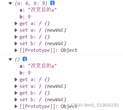

这里有个有意思的点就是在将obj中的属性使用defineReactive变成响应式数据前后打印出的obj不同,但当它们展开后又是相等的:

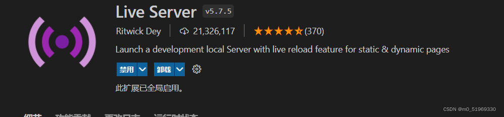

我们之后要用到es6的import导入语法,需要对现在的文件做一下处理:
index.html在引入index.js文件时加上type="module"
<script type="module" src="index.js"></script>
之后vscode安装Live Server,之后在index.html右键选择Open with Live Server打开即可

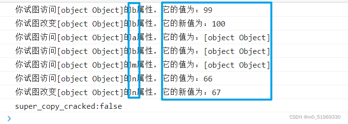

我们先从index.js文件开始:
import observe from "./observe.js";
let obj = {
    a: {
        b: {
            m: {
                n: 66,
    b: 99,
observe(obj);
obj.b++;
obj.a.b.m.n++;
可以看到这里我们引入了observe.js,使用observe(obj)将obj这个对象的各个层级的所有属性都变成了响应式的,所以这里这个observe()函数的作用就很明确了,那么我们就继续深入,看一下这个observe()函数是怎么做到将一个对象的各个层级的属性变成响应式的。

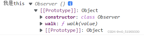

export default class Observer {
    constructor(value) {
            console.log(value);
            console.log("我是this", this);
            //构造函数中的this不是表示类本身,而是表示实例
            //给实例添加了__ob__属性,值是这次new的实例
            def(value, "__ob__", this, false);
            //Observer类的目的是:将一个正常的object转换为
            //每个层级的属性都是响应式的object
            this.walk(value);
        //遍历
    walk(value) {
        for (let k in value) {
            defineReactive(value, k);
Observer是一个类,它干了什么呢?
它调用了utils.js中的def函数,并传入了value, "__ob__", this, false,作用就是利用def函数将this绑定到了value的__ob__属性上,并且__ob__这个属性不可被枚举。
绑定的这个this指的就是当前的Observer 这个实例,通过打印我们可以看到:
这就印证了我们在看observe.js时的猜测:《这个__ob__应该就是Observer实例 》
并且前面我们也猜测《将一个对象的各个层级的属性变成响应式的活是Observer实例干的》
当我们看到Observer 类的walk调用了defineReactive,我们的猜测就全部印证了,因为我们知道defineReactive的作用不就是将一个数据变成响应式的吗?
看到这你应该有了大致的理解,让我们继续看下去:
observe在new Observer 类的时候会调用walk函数,walk函数会遍历传来的value的key,然后调用defineReactive将value的这些key变成响应式的,这就是为什么前面我们通过observe(obj)能够将obj变成响应式的了。

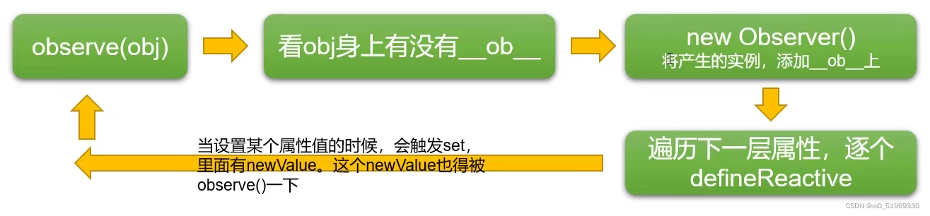

总结一下
整个过程:
  1. observe(obj)判断到obj不含__ob__这个属性,知道了obj还不是响应式数据,所以在observe函数内执行了new Observer(obj)(因为obj是传入的参数,所以之后的value都是指这个obj)
  2. new Observer(obj)将new出的这个Observer实例通过def函数绑定到了obj的__ob__不可枚举属性上,然后调用walk(obj)遍历obj上含有的第一层属性,逐个执行defineReactive(obj, k) (k指遍历到的属性)
  3. defineReactive将obj上的这些属性(上一步遍历到的所有k)变成了响应式数据,defineReactive(obj, k)内又执行了observe(obj['k']) 使用observe对k属性的值再次执行这整个过程,形成一个循环的过程。
自此obj本身和它的所有对象属性上都有了这个__ob__属性,后续如果observe(obj)再执行就不会再new Observer(obj)了。

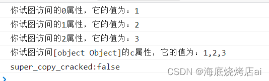

说到这里后细心的你可能会发现,上面我们所做的操作在对数组的响应式处理中会有一些问题,比如:
let obj = {
    c: [1, 2, 3],
observe(obj);
obj.c.push(9);
可以看到,我们使用push方法向obj.c数组中添加了一个元素9,但是通过控制台我们发现,我们以上的处理并没有侦测到数组的改变,所以我们接下来就来看怎么对数组进行处理:[vue2数据响应式原理之数据劫持(数组篇)]
