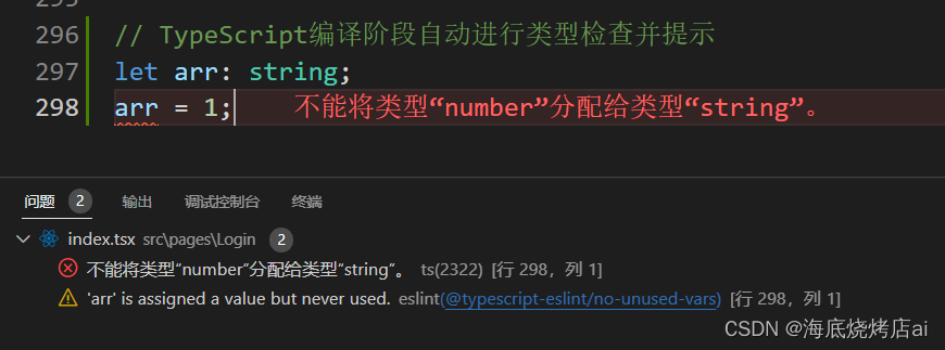

TypeScript 的目标是成为 JavaScript 程序的静态类型检查器——换句话说,是一个在代码运行之前运行的工具(静态)并确保程序的类型正确(类型检查),使得我们能够在代码编写阶段就能及时发现类型错误问题。

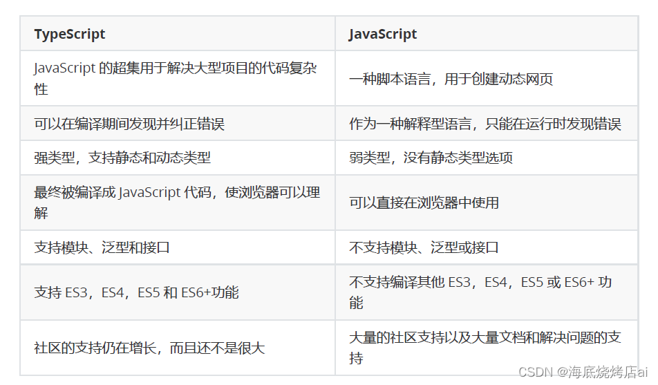

    TypeScript 是 JavaScript 的超集(最终会被编译成 JavaScript 代码),即包含JavaScript 的所有元素,能运行JavaScript 的代码,并扩展了JavaScript 的语法。相比于JavaScript ,它还增加了静态类型、类、模块、接口和类型注解方面的功能,更易于大项目的开发。
    TypeScript 提供最新的和不断发展的 JavaScript 特性,包括那些来自 2015 年的 ECMAScript 和未来的提案中的特性,比如异步功能和 Decorators,以帮助建立健壮的组件。
一句话总结三者关系:ECMAScript是标准语言,JavaScript是ECMAScript的实现,TypeScript是JavaScript的超集。
为什么使用TypeScript
TypeScript扩展了JavaScript,提供强大的类型检查和语法提示功能,结合诸如VS code这类编译器,能够极大的提高开发效率,降低项目后期的维护成本:
