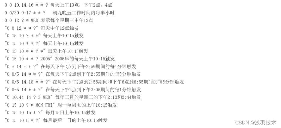

0/5 * * * * ? : 每5秒执行一次

如:“0/15”在秒域意思是每分钟的0,15,30和45秒。“5/15”在分钟域表示每小时的5,20,35和50。 符号“”在“/”前面(如:/10)等价于0在“/”前面(如:0/10)。记住一条本质:表 达式的每个数值域都是一个有最大值和最小值的集合,如: 秒域和分钟域的集合是0-59,日期域是1-31,月份域是1-12。字符“/”可以帮助你在每个字符域中取相应的数值。如:“7/6”在月份域的时候只 有当7月的时候才 会触发,并不是表示每个6月。

LW表示这个月最后一周的工作日。
字符“#”只允许在星期域中出现。
这个字符用于指定本月的某某天。例如:“6#3”表示本月第三周的星期五(6表示星期五,3表示第三周)。“2#1”表示本月第一周的星期一。“4#5”表示第五周的星期三。 字符“C”允许在日期域和星期域出现。这个字符依靠一个指定的“日历”。也就是说这个表达式的值依赖于相关的“日历”的计算结果,如果没有“日历” 关联,则等价于所有包含的“日历”。如:日期域是“5C”表示关 联“日历”中第一天,或者这个月开始的第一天的后5天。星期域是“1C”表示关联“日历” 中第一天,或者星期的第一天的后1天,也就是周日的后一天(周一)。 例子如下:
