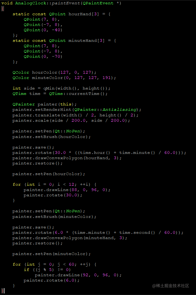

paintEvent函数:
详解:
在设置QPainter并绘制时钟之前,首先定义了两个QPoints数组和两个QColor,它们将用于时针和分针的绘制。分针的颜色是带有透明度的。
获取窗体小部件最短边的长度,可以使在绘制时钟面板时可以全部显示出来。
然后获取到当前时间。
调用QPainter::setRenderHint()与QPainter::Antialiasing打开抗锯齿。这样斜线的绘制会更加流畅。
调用translate函数将原点移动到窗体的中心。
调用scale函数缩放坐标系,以确保将绘图操作缩放到适合大小,并且在缩放窗体时,时钟可以随着窗体大小的变化而变化。
QPainter负责在绘制事件期间进行的所有转换,并确保一切都被正确绘制。让QPainter处理转换通常比仅仅绘制自定义小部件的内容而执行手动计算更方便。
先画时针,使用一个公式,该公式将坐标系统逆时针旋转若干度,旋转度由当前的小时和分钟决定。
save和restore可以保证在绘制其他单元时,不受之前的影响。
绘制小时的刻度,一共12个。
绘制分针,同样使用公式计算出旋转的角度。
最后绘制分针的刻度。
drawConvexPolygon: 通过给定点数绘制多边形。
