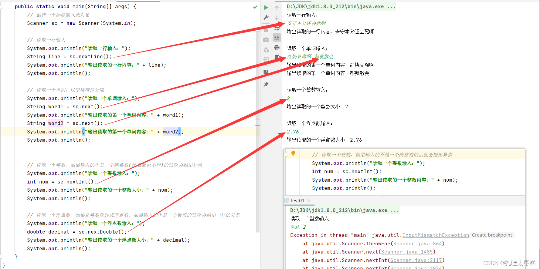

输入
  若是想要通过控制台进行输入操作的话,首先需要创建一个标准输入流对象,然后才能使用相应的方法进行键入值的读取,根据方法的不同读取的数据类型也不一样。使用new方法实例化scanner对象的时候,参数System.in是调用System类的静态常量in,这个静态常量的类型就是一个InputStream在这里插入图片描述  使用scanner键入值需要注意:next方法获取单个单词的时候如果有不止一个单词的话,下一次执行读取方法的时候会继续读取,直到单词全都读取完成。读取数值的时候如果键入的类型不对的话会抛出异常,如果读取浮点数但是键入一个整数的话会自动转换

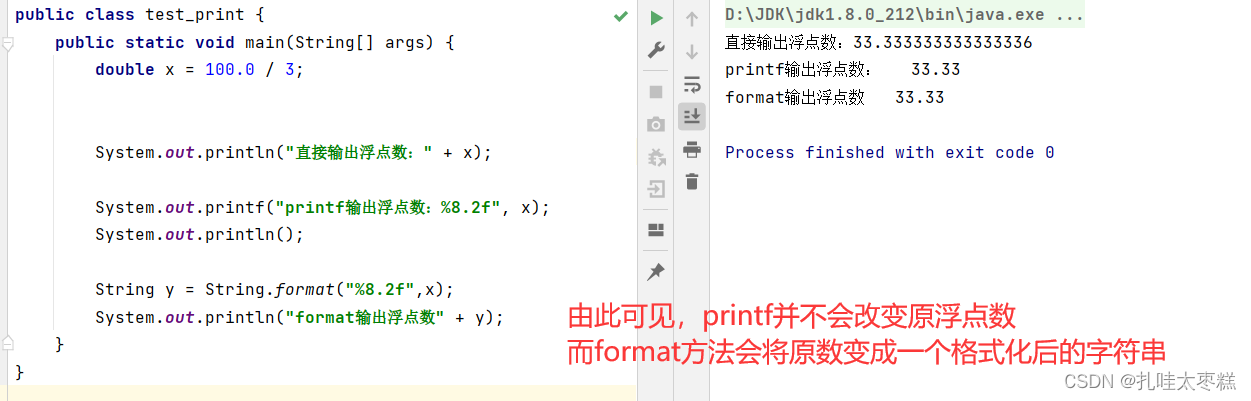

  文件的输出很简单,直接使用System类的静态常量out(PrintStream类型)调用打印方法即可。但是除了普通的输出之外,简单的格式化输出也需要掌握,比如格式化输出的两种方式,out的printf方法和String的format方法在这里插入图片描述

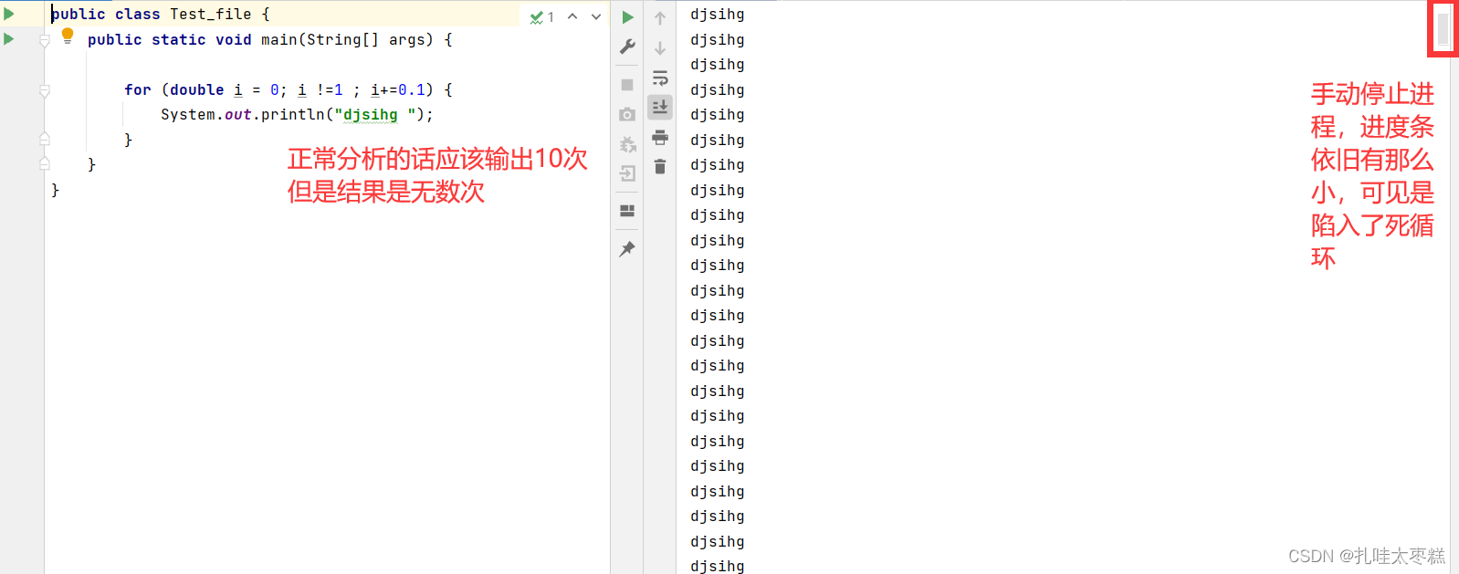

  关于for循环相信大家都已将不陌生了,接下来说的就是一些大家可能忽略的点。for循环内部定义变量的作用范围只在for循环里,当循环结束时变量也就失去了作用。循环条件尽量不要使浮点数,否则的话由于舍入误差的存在极有可能永远无法达到精确地最终值,也就是说会陷入死循环在这里插入图片描述switch语句

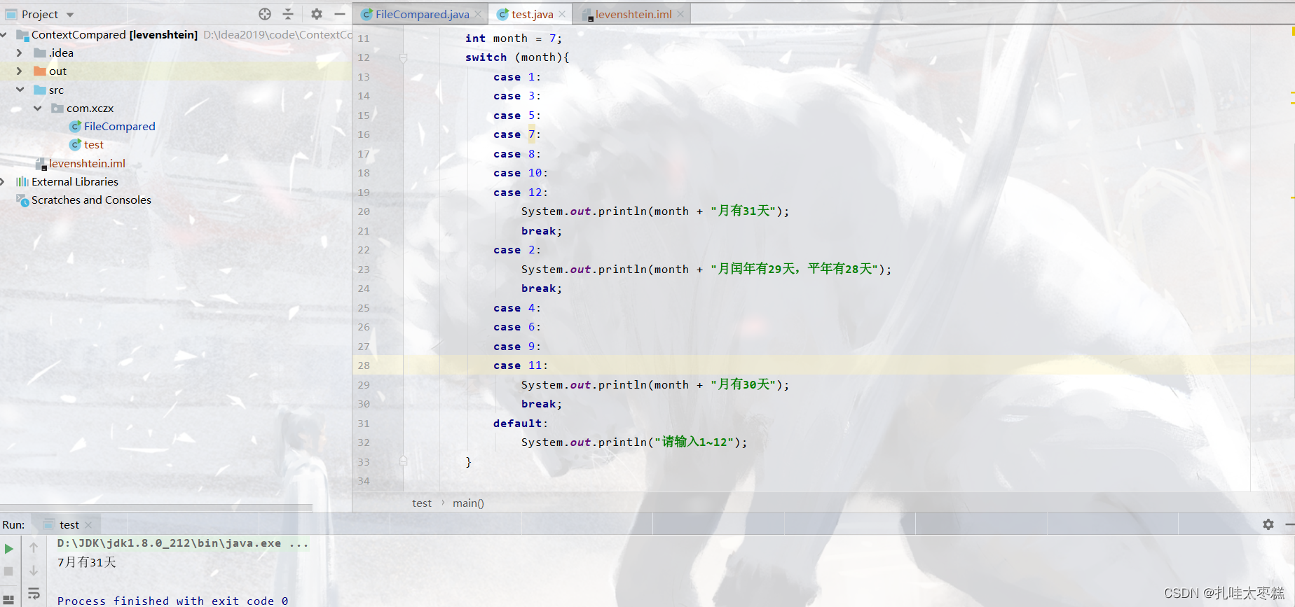

  switch语句中有很多需要大家注意的点。首先,switch语句中的case标签值不能重复。其次,choice选项和case标签的类型只能是char、byte、short、int的常量表达式或者包装类,枚举常量(标签中不用指定枚举名,可从choice选项推知),String字符串,切记choice选项不可以是一个条件判断语句
  最后,如果没有break;语句的话会触发多个case分支又被称为是switch的穿透性,也就是说如果case分支语句没有break语句的话,会从与choice相匹配的那个case分支开始,执行之后所有的case分支语句,直至遇到break语句或者执行完整个switch语句。但是switch的穿透性也并不一定就是坏事,我们可以利用其穿透性完成一些代码的简化在这里插入图片描述  流程中断语句break: 结束当前所在循环、条件语句或者switch所在分支的执行。continue: 结束本次循环,继续下一次循环(只能在循环语句中使用)

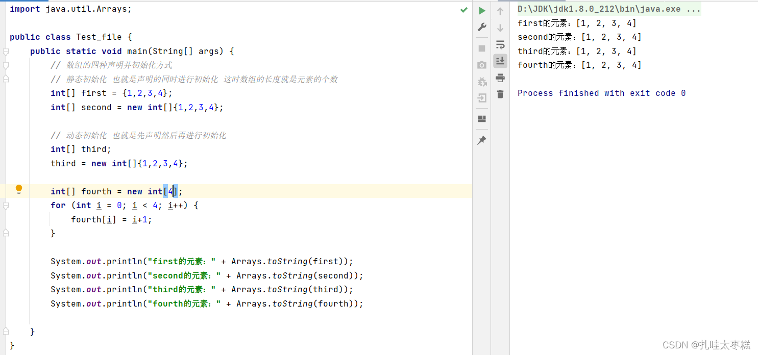

一维数组的初始化
  数组就是用来存储相同类型的一个序列,所以在声明的时候需要使用数据类型对元素类型进行规范,而且一旦数组创建之后就固定了元素的类型与个数,一旦超出数组的长度就会抛出ArrayIndexOutOfBoundsException异常在这里插入图片描述  以上四种初始化方式,第二种不能指定数组长度否则会报错;第三种不能直接将一个大括号中的所有元素赋值给一个已经声明过的数组变量,需要new之后再赋值;第四种声明的的时候必须指定数组长度(可以为0),且声明之后只能按照索引一个一个的进行初始化,未初始化之前使用数组类型对应的默认值
