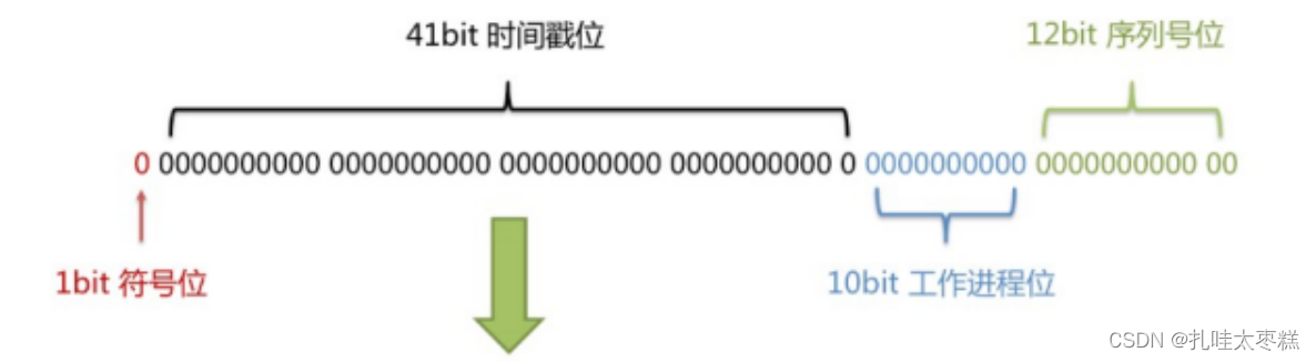

雪花算法
雪花算法是由Twitter公布的分布式主键生成算法,它能够保证不同表主键的不重复性,以及相同表主键的有序性。通过雪花算法生成的id长度共64bit(一个long型)。
- 最高1bit是符号位正0负1,id一般是正数
- 41bit时间截(毫秒级)
- 10bit作为机器的ID
- 12bit作为毫秒内的流水号
优点:整体上按照时间自增排序,并且整个分布式系统内不会产生ID碰撞,并且效率较高
