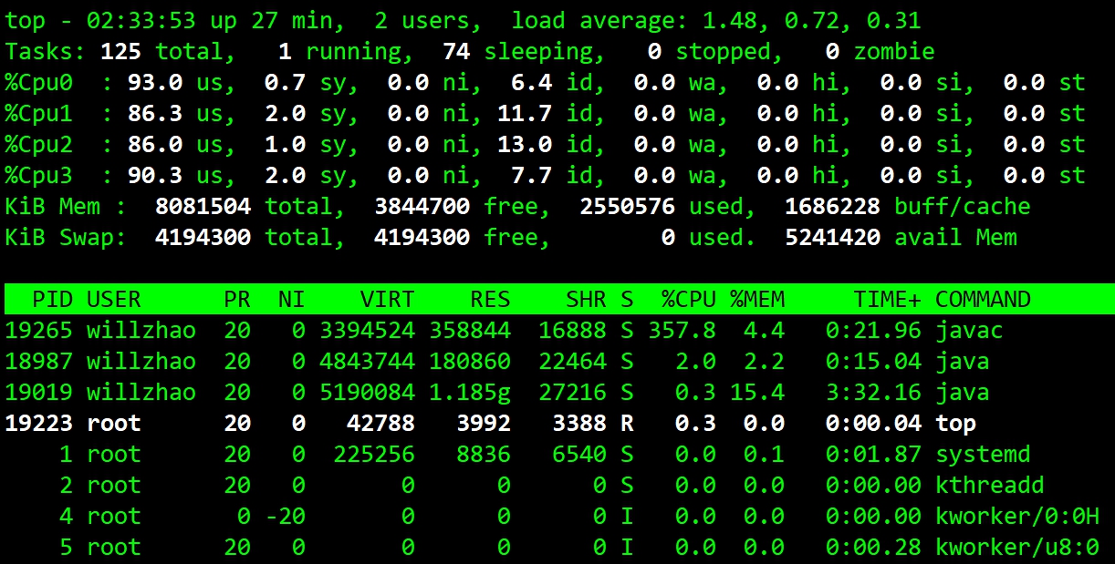

  • 进入文件夹elasticsearch-6.1.2,执行命令./gradlew assemble即可开始编译,下载依赖会消耗大量时间,因此请耐心等待,编译过程中CPU占用略高,如下图:
  • 大约10多分钟后,编译构建成功,控制台如下所示:

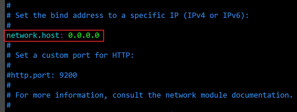

  • 进入目录elasticsearch-6.1.2-SNAPSHOT/config,修改network.host的配置为0.0.0.0,如下图:

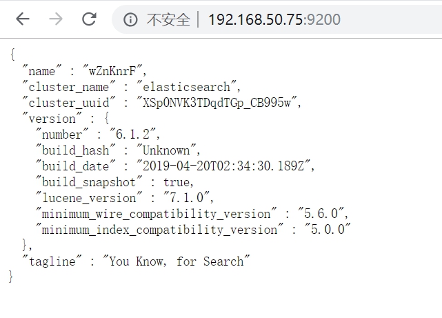

  • 我的ubutnu电脑的IP地址是192.168.50.75,因此用浏览器访问此地址:http://192.168.50.75:9200 ,返回内容如下所示:
  • 至此编译构建elasticsearch6.1.2成功,在您编译构建elasticsearch的时候,希望本文能给您提供参考;
